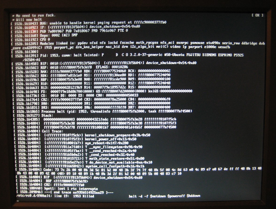

Mein Linux-PC mit Ubuntu 12.04 (Fujitsu-Siemens Esprimo, Intel Celeron 440 mit 2 GHz, 2 GB RAM, 160 GB Platte) hängt sich beim Herunterfahren unregelmäßig auf und zeigt mir dann das an, was im Anhang ist. Memtest hab ich noch keinen gemacht, mach ich aber die Tage, wenn ich Zeit hab. Kann mir jemand auch so schon helfen?

evtl. ist es ein Software-Bug. Er scheint ja was pagen zu wollen, was in dem Moment nicht mehr geht, da ja alle Dateisysteme schon ausgehängt sind. Oder interpretiere ich das falsch?
Stefan Noack schrieb: > evtl. ist es ein Software-Bug. Er scheint ja was pagen zu wollen, was in > dem Moment nicht mehr geht, da ja alle Dateisysteme schon ausgehängt > sind. Oder interpretiere ich das falsch? Ohne nachgesehen zu haben würde ich drauf tippen, dass diese Meldung immer dann kommt, wenn der Kernel auf eine nicht nicht gemappte Adresse zugreift. Also ein wilder Pointer in den Wald zeigt. Mit paging muss das nichts zu tun haben, jeder erfolglose Speicherzugriff landet in einem page fault.

In der Funktion kracht es laut dem Trace: https://github.com/torvalds/linux/blob/master/drivers/base/core.c (Zeile 1822)
Btw hängt der Rechner nicht, es wird nach dem Fehler nur shutdown-Prozess beendet. Kannst ja mal ctrl-alt-del oder den Power-Button kurz drücken und schauen ob er dann weiter runterfährt.
Sieht für mich danach aus, als wäre PID 1953 der Verursacher. Die Preisfrage ist nun, welcher Prozess das war.

Matthias Sch. schrieb: > Sieht für mich danach aus, als wäre PID 1953 der Verursacher. Die > Preisfrage ist nun, welcher Prozess das war. Steht doch da: "halt". Der wiederum triggert den Shutdown-Code im Kernel und genau da ist er abgesemmelt, siehe Stacktrace. Deshalb ja auch meine Anregung, es mal mit acpi=off zu probieren.
Matthias Sch. schrieb: > Sieht für mich danach aus, als wäre PID 1953 der Verursacher. Die > Preisfrage ist nun, welcher Prozess das war. Steht doch da: halt -d -f und so weiter...
Tux schrieb: > Btw hängt der Rechner nicht, es wird nach dem Fehler nur > shutdown-Prozess beendet. Kannst ja mal ctrl-alt-del oder den > Power-Button kurz drücken und schauen ob er dann weiter runterfährt. Beim Powerbutton gibts keine Reaktion. Wenn ich ihn lange drücke schaltet er sich, wie üblich, "hart" aus. Nach ein paar Sekunden startet er dann aber erneut um aber nicht zu booten, sondern sich nach wieder ein paar Sekunden entgültig auszuschalten.
Stefan Noack schrieb: >> Sieht für mich danach aus, als wäre PID 1953 der Verursacher. Die >> Preisfrage ist nun, welcher Prozess das war. > > Steht doch da: halt -d -f und so weiter... Ah, hätte ich auch selbst sehen können. Danke für den Hinweis! Zwoelf von Siebzehn schrieb: > Fuer in modernes Linux sind die 2GByte etwas auf der mageren Seite. Nö. Mein Server (allerdings Debian) ist ne prima Videomaschine, auf der Samba, netatalk, Apache, CUPS server und noch ein paar andere Dinge laufen. Speicherverbrauch ist ca. 80-90 MB, der Rest der 1GB Speicher ist Cache. Wenn man auf grafische Oberflächen-Spielchen verzichtet, ist da also reichlich Luft.

Problem scheint sich mit einem Software-Update erledigt zu haben, seit einem apt-get dist-upgrade vor 2 Wochen ist der Fehler jedenfalls nicht mehr aufgetreten.
