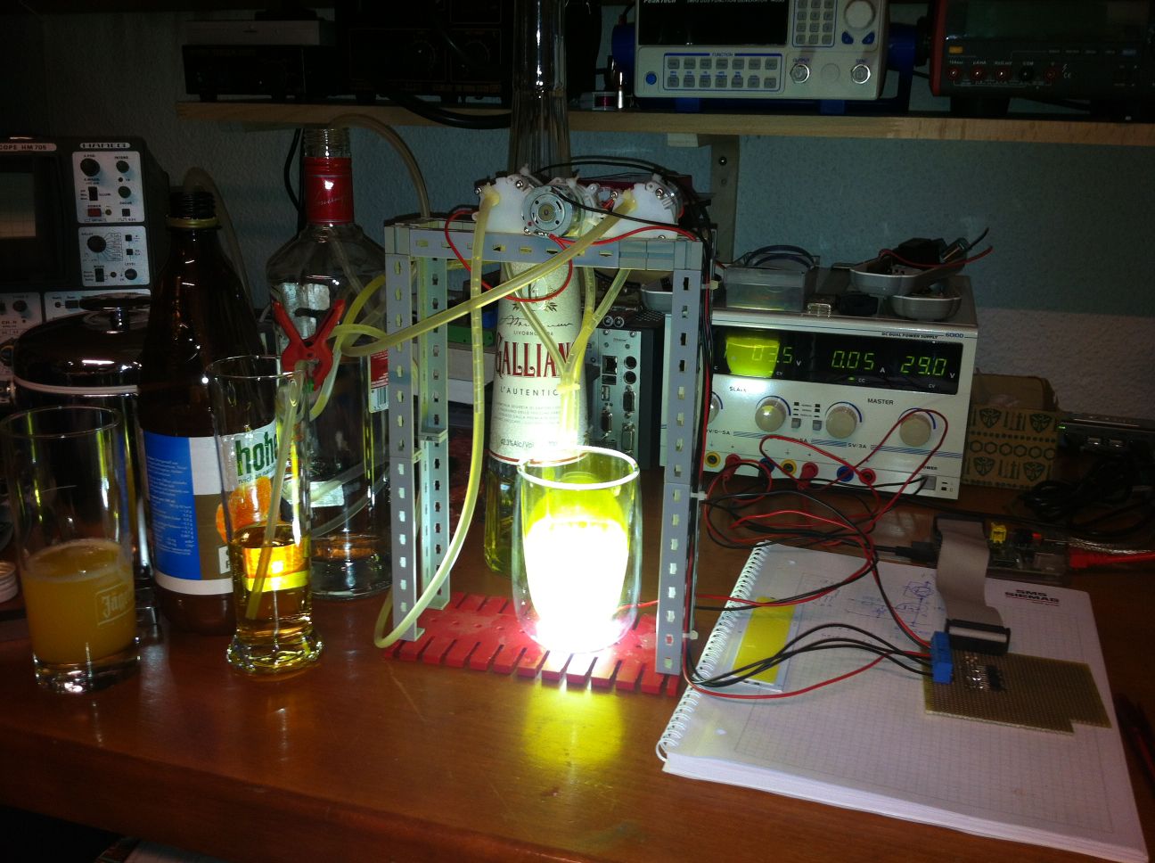

wobei Messwerte loggen nicht unbedingt RT Anforderungen hat, das hatte ich in 'Multitasking/Scheduling' reininterpretiert. Auf dem Raspberry ist ruckzuck ein Webserver und Scriptsprachengedöns installiert, damit kann man auch schon Ein/Ausgänge bedienen. Als Beispiel ein Longdrinkmixer als zwei Mann Samstagabendprojekt :-) Mit Pumpen von Pollin, auf die wir schon lange géwartet hatten, einfacher Mosfet Ansteuerung und einer Website mit einem Button zum Auslösen. Einfach aber wirkungsvoll...
