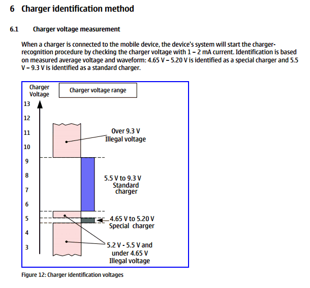

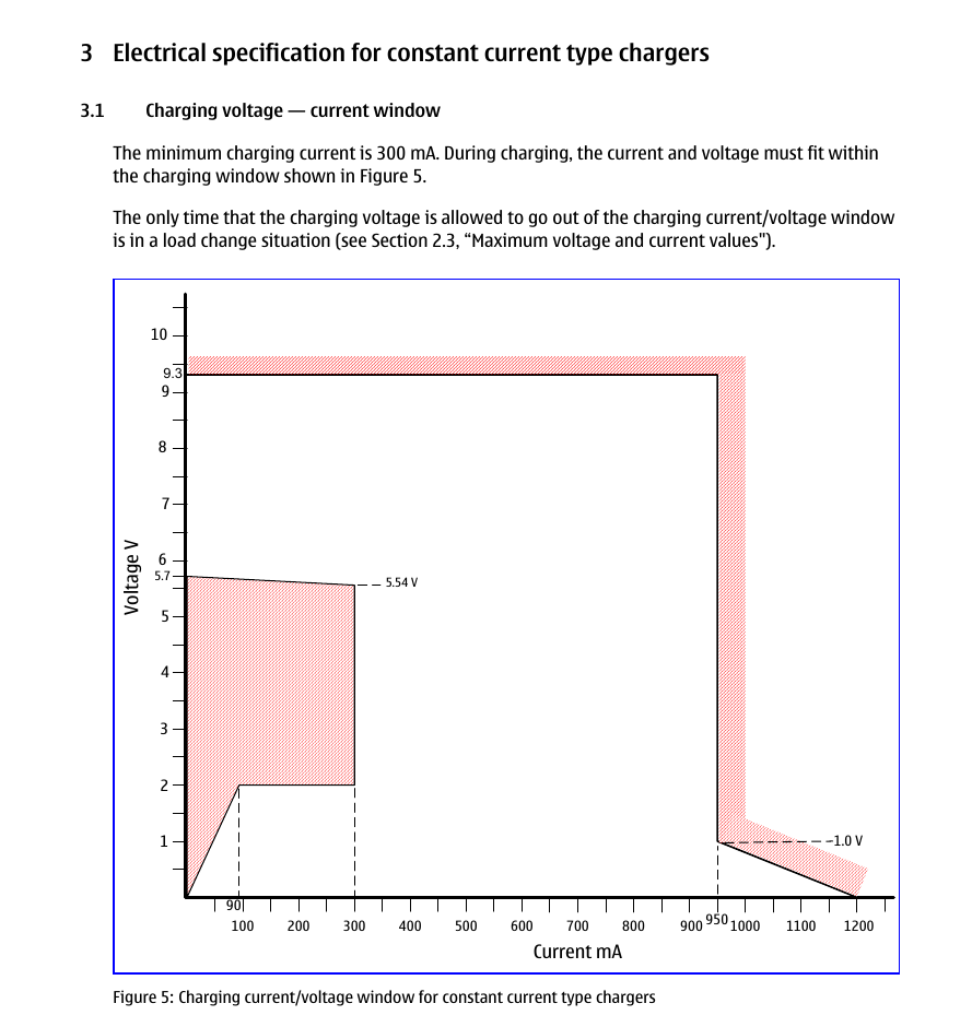

von Εrnst B. (ernst)
Bei Nokia nachschauen:
(Nokia 2-mm DC Charging Interface Specification)
Zwischen 0V und 9.3V ist alles "korrekt", sowohl bei vollem als auch bei
leerem Akku ;)
von Stefan (Gast)
Ich kann aus dem Diagramm nur ablesen, welche Spannungen/Ströme nicht
zulässig sind. Das sagt aber noch nicht aus, welche Spannung korrekt
ist. Wenn das Netzteil 2 Volt liefert, kann der Akku damit wohl kaum
geladen werden.
Ich lese das Diagramm eher so, dass die Ladespannung mindestens 5,4 Volt
sein muss.
Demnach kann das Handy nicht am USB Port des Computer geladen werden.
Ist das wirklich so? Würde mich wundern.

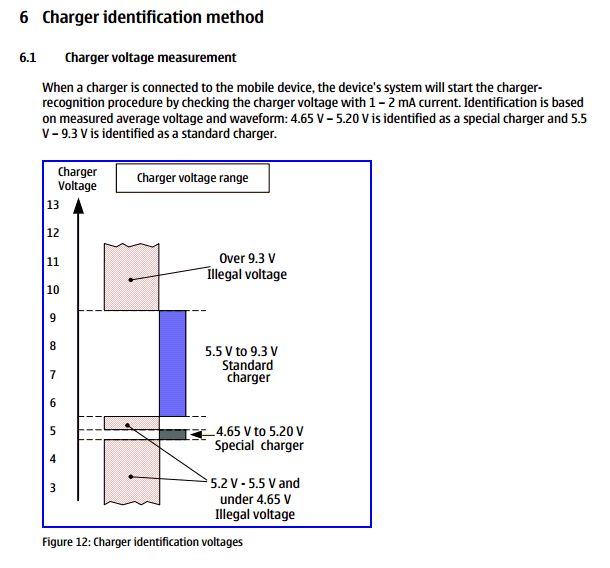

von (prx) A. K. (prx)
Anderes Bild. Gleiche Quelle. Es gibt 2 Charger-Typen.
Einer mit 5V und einer mit ca. 6-9V.
DAVID ------ schrieb:
> Das kann ICH Dir Sagen JA tut es nicht.
Ich auch. Doch, tut es ;-). Evtl. modellabhängig.
Das C5-00 lässt sich wahlweise über 2mm und über USB laden.
