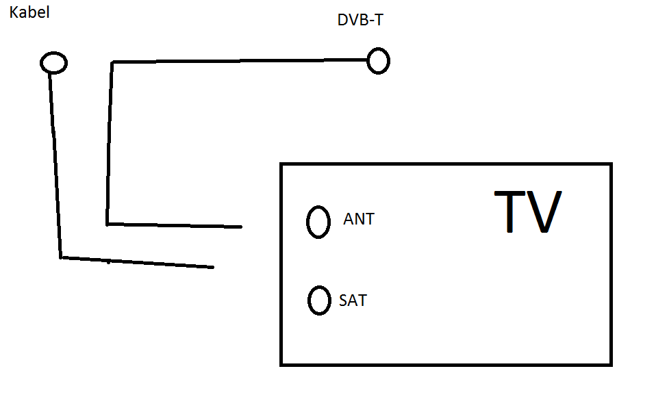

Hallo, ich habe einen Fernseher mit einer Antennenbuchse und einer Satelitenbuchse, etwa so: http://www.au-ja.de/bilder/2012/toshiba-32tl868g-smart-tv-10.jpg Weiterhin habe ich so ein HD Antennenkabel bestellt für die Wandbuchse. Desweiteren habe ich eine DVB-T Antenne dessen Bild nicht von schlechten ist. Ich würde gerne beides parallel reinstecken. Einzeln funktionieren sie. Soll ich ein Y-Splitter (für die Antennenbuchse) kaufen und beide Kabel dort reinstecken? Oder kann ich beide Buchsen am Fernseher (Antenne und SAT) benutzen? Vielen Dank für Hinweise und fG Murat

wenn beide Buchsen vorhanden sind kann man auch Beide nutzen (meistens jedenfalls). An die Antennenbuchse schliesst man eine Antenne oder seinen Kabelanschluss an und an die SAT-Buchse den LNB von der Satschüssel. Ein T-Stück an der Antennbuchse ist nicht optimal, höchstens ein Umschalter. Damit kannst du dann nach Bedarf umschalten zwischen Kabel und DVB-T-Antenne. bye Frank
darüber hinaus: DVB-T und DVB-C bzw. Analog-C belegen die selben Frequenzen, ein Zusammen mischen wird da eh nicht funktionieren, sondern nur ein Umschalter ....

Wegstaben Verbuchsler schrieb: > was sagt denn dei Bedienungsanleitung deines TV dazu? Ich kann Antenne, Kabel und Sat jeweils in analog und digital Scannen. Frank L. schrieb: > Ein T-Stück an der Antennbuchse ist nicht optimal, > höchstens ein Umschalter. Damit kannst du dann nach Bedarf umschalten > zwischen Kabel und DVB-T-Antenne. Achso, da sich sonst die verschiedenen Signale gegenseitig stören würden? Dann muss ich aber immer aufstehen und zum Fernseher laufen, wenn ich umschalten möchte? (Suboptimal :P) Harald Wilhelms schrieb: > Was ist denn ein HD Antennenkabel? Ist das sowas ähnliches, wie eine > "Digital-Antenne", die man angeblich unbedingt für DVB-T braucht? Ich habe bis dato daheim nur so ein billig Antennekabel (Mantelung nur einfach Metallfolie). Diese sog. HD-Antennenkabel mit OFC massiv Kupfer 1,1 mm hätten eine Schirmungsmasse >125 dB Klasse A+ und eine Schirmung fünffach (3 x Folie + 2 x verzinntes Kupfergeflecht). Die Stecker seien 24K vergoldet. Gehört habe ich bis jetzt gutes, heut abend weiss ich mehr ;)

J.-u. G. schrieb: > Ja was denn nun? Bitte erkläre noch mal genau, welche Empfangswege (Sat, > Kabel, terrestrisch) Du mit Deinem Fernseher nutzen möchtest. Ich möchte Kabelfernsehen [1] und DVB-T [2]. Wenn ich diese einzeln an die Antennenbuchse [3] anstecke klappt es. Da die SAT-Buchse [4] am Fernseher (siehe Bild ganz oben) unbenutzt ist, dachte ich, ich schraub da eins von beiden entweder KabelKoax [1] oder DVB-T [2] an [4] (je nach dem welches funktioniert). Und das andere Kabel/DVB-T wie gehabt in die Antennenbuchse. Somit bräuchte ich den o.g. Umschalter nicht. Ich habe keine SATAnlage und werde mir keine zulegen. So ich hoffe das war verständlich.
Moin, Ich glaube Murat weiß garnicht so recht was er will. Deine "Sat-Dose" nennt sich Stichleitungsdose und weißt nicht zwingend auf Sat Empfang hin. DVB-C bedeutet digitaler Signalempfang über Kabel deswegen das C, die meisten Fernseher sind heutzutage für DVB (Digital Video Broadcasting) ausgelegt. Sollte dieser oder der analoge Empfangsweg gewählt werden, wird DVB-T/H (so nennt sich der empfang auf dem Handy) eh unintressant da die Programmvielfalt deckensgleich und geringer ist. Umschalten könnte mann das bequem mit einem Koax-Relais, was aber wie gesagt kein Sinn macht. HF-Werkler: Wie meinst du das mit er Überlappung, steh gerade aufn schlauch
Murat C. schrieb: > Ich habe keine SATAnlage und werde mir keine zulegen. > > So ich hoffe das war verständlich. Ja, jetzt habe ich verstanden, was Du möchtest. :) Also an den Sat-Eingang des Fernsehers kannst Du kein DVB-T oder Kabel-Signal einspeisen. Wie bereits weiter oben gesagt wurde, belegen DVB-T, DVB-C und Analogkabel den selben Frequenzbereich, so dass ein passives Mischen mittels T-Stück im Allgemeinen nicht in Frage kommt, sondern über einen Umschalter erfolgen muss. Z.B.: http://www.spaun.de/?lang=de&modul=products&product=871433 (zur Umschaltung zwischen den beiden Signalen benötigt der eine Steuerspannung von 5V). Wie genau sieht denn bei Dir die Kanalbelegung im Kabel und bei DVB-T aus? Falls sich die verwendeten Frequenzen gegenseitig nicht überschneiden, könnte doch noch eine passive Lösung in Frage kommen.

J.-u. G. schrieb: > Wie bereits weiter oben gesagt wurde, belegen DVB-T, DVB-C und > Analogkabel den selben Frequenzbereich, so dass ein passives Mischen > mittels T-Stück im Allgemeinen nicht in Frage kommt, Da ein T-Stück, wenn man es nicht gerade im Goldladen kauft, nicht mehr als 2EUR kostet, könnte man es immerhin probieren. Ich glaube allerdings auch nicht, das das klappen wird. Eine Empangsverschlech- terung bringt ein solches T-Stück auf jeden Fall. Gruss Harald
So kannst Du zumindest zwei Sender gleichzeitig gucken. Du kannst auch die Inhalte zweier mp3-Dateien logisch verodern und dann zwei Lieder gleichzeitig hören... Spass beiseite: DVB-C und DVB-T benutzen die gleichen Frequenzen. Es hat einen Grund, dass da nur eine Buchse vorhanden ist: man kann nur eins davon gleichzeitig betreiben.
om pf schrieb: > Spass beiseite: DVB-C und DVB-T benutzen die gleichen Frequenzen. Es besteht aber die Möglichkeit, dass die DVB-T-Transponder vor Ort auf Kanälen liegen, die im Kabel nicht genutzt sind. Dann wäre eine passive Weiche denkbar. Um das zu beurteilen müsste Murat noch ein paar Informationen liefern.
J.-u. G. schrieb: > om pf schrieb: >> Spass beiseite: DVB-C und DVB-T benutzen die gleichen Frequenzen. > > Es besteht aber die Möglichkeit, dass die DVB-T-Transponder vor Ort auf > Kanälen liegen, die im Kabel nicht genutzt sind. Diese Wahrscheinlichkeit ist bei heutigen dicht gefüllten Kabelnetzen mit Nutzung des UHF-Bandes für DVB-C annähernd gleich NULL. Ausserdem verseucht so ein T-Stück-Gebastel das Kabelsignal mit terrestrischen Funkdiensten, dann kann man auch auf das SUPERDUPER Kabel verzichten, mal abgesehen von der möglichen Abstrahlung von DVB-C über eine Passivantenne... Murat: Empfängst du DVB-C oder Analog-TV?

HF-Werkler schrieb: > Murat: Empfängst du DVB-C oder Analog-TV? Was oben im haus auf dem Dach betrieben wird weiss ich nicht. Mein Ferseher kann DVB-T/C und /S Folgendes Scanergebnis gestern über ein und denselben Antennekabel, ohne hinten am Fernseher etwas umzustecken: "Kabel" Analog --> 0 sender. "Kabel" Digital --> 332 Sender, davon öff.Rechtl. in HD und sichtbar. Private Sender verschlüsselt und somit nicht sichtbar. "Antenne" Analog --> 30 Sender, kein HD, jedoch sehe ich auch private Sender. "Antenne" Digital --> 0 Sender gefunden. Um deine frage zu beantworten: anscheinend habe ich AnalogTV und digitales Kabelfernsehen (==DVB-C?). Ich stelle es heut abend daheim so ein, dass öff.rechtl. in HD über Kabel (digital) und alle anderen in gewohnter Qualität über Antenne (analog). Empfangen habe ich beides ja eh über die gleiche Antenne. DVB-T bringt mir hier keinen Mehrwert, und ich brauche es nicht anschließen. Ein Frage hätte ich noch bezgl. AnalogTV? Wird das demnächst irgendwann abgeschaltet (so wie analog Sat letzten April)? (Fazit zum HD-Antennekabel: Ich habe letzten Sommer zur EM einen Vollscan (Kabel, Antenne je in ATV/DTV) ausführen lassen und ARD/ZDF definitiv nicht in HD empfangen. Ich weiss nun nicht ob inziwschen etwas an der Hausanlage verändert wurde oder das am neuen Kabel liegt? Im Analogmodus habe ich nicht mehr Auflösung, jedoch auch kein o.g. leichtes Rauschen mehr. Ich muss auch sagen, das neue Kabel ist wesentlich dicker und die Stecker deutlich hochwertiger.)

J.-u. G. schrieb: > welche Sender bei Dir über Kabel bzw. DVB-T überhaupt empfangbar sind. Da ich ja nun alles was ich brauche über mein Kabel bekomme, ist DVB-T eigentlich überflüssig geworden. Ich wohne in Ingolstadt und empfange ARD&ZDF (über DVB-T) gut. Die privaten schlecht bis garnicht da sich dieser DVB-T Sender links von mir befindet.
