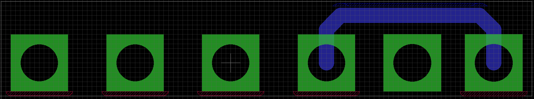

Hi, ich möchte bei seeed eine Platine fertigen lassen. Diese soll nur die Ausmaße 5x5cm betragen Im Bild enden an der roten Linie die 5cm. Der header überschreitet diese Ausmaße. Er muss aber genau an diese Position. Perfekt wäre es wenn der header einfach an der roten Linie abgeschnitten wäre. Habt ihr da vielleicht einen Tipp oder Trick für mich? Gruß
dunkon schrieb: > Habt ihr da vielleicht einen Tipp oder Trick für mich? Nimm eine andere Pad-Form... Aber der LP-Fertiger wird trotzdem zicken wenn du so dicht an die Pad-Bohrungen ran fräsen willst. Denn dann bildet sich evtl. ein Kupfergrat, der zu Kurzschlüssen führen kann.

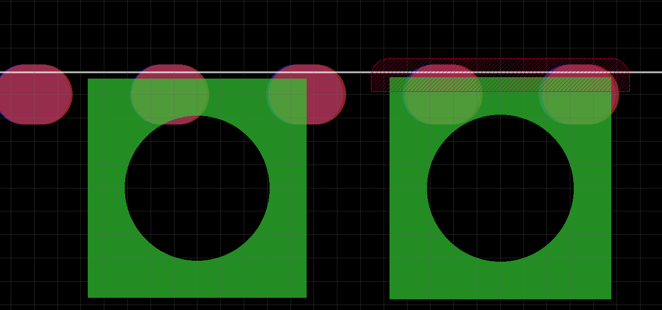

Meine Idee scheint zu funktionieren. Nur ein Problem gibt es noch. Beim DRC bekomme ich bei meinem "Via-Header" einen Dimension error an jedem Via. Während ich bei einem einzelnen Via (daneben im Anhang) keinen Error bekomme. Was muss ich da noch irgendwie einstellen damit es klappt ohne Fehlermeldung? Gruß
Der Abstand Bohrloch zu Leiterplattenrand ist zu gering. Das Mindestmass steht in den DRC-Parametern, die Du von Deinem Leiterplattenhersteller bekommen hast. Meist ist das 1 mm.
wieso kommt dann beim Via kein error beim genau gleichen Abstand zum Leiterplatten rand?
dunkon schrieb: > wieso kommt dann beim Via kein error beim genau gleichen Abstand zum > Leiterplatten rand? Vielleicht ist der Bohrdurchmesser kleiner. Falls du nur Einzelplatinen brauchst, sparst du dir viel Arbeit/Diskussionen, wenn du sie größer bestellst und einmal mit der Feile/Fräse drüber gehst.
Der Bohrdurchmesser ist exakt der Gleiche.

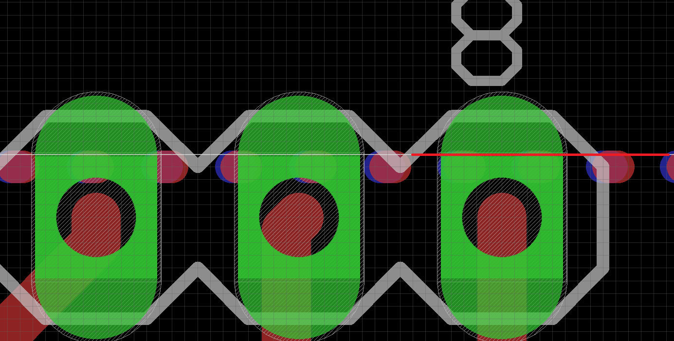

obwohl mit einem gewinkelten header + gewinkelter stiftleiste könnte es gehen, aber dann verbraucht das Ganze 10 mal so viel Platz da der gewinkelte headerin seiner vollen länge und breite aufs board müsste
ich würde es mit abgewinkelten Stiftleisten versuchen und die als SMT auf die Platine löten. Allemal zuverlässiger als eine angefräste Hülse zu verwenden.

Ja aber der DRC meckert ja nur bei meinem selbsterstellten Bauteil bestehend aus 4 VIAs, wenn ich ein einzelnes Via gleicher Größe mit gleichem Abstand zum Rand daneben setze, dann gibt es keinen Error... Würde ich also drauf verzichten mein Viabauteil im Schaltplan vernetzen zu können, sondern würde einfach händisch alle Vias im brd setzen, sowie die Leitungen daran - mit dem gleichen Endresultat, dann würde es keine Fehler geben. bei Kessler, wo ich alles bestellen wollte gibts das nur als 20 Pin Version, diese Winkel- Buchsen sehen aber nicht so aus als könne man sie leicht zerschnippeln. Ebenso bei ebay finde ich diese nur mit 20 Pins oder wenn mit passenden 8 Pins oder 4 Pins, dann aus Schingschangschong mit 10 Jahren Versanddauer. Selbst wenn es die jetzt bei bei R oder C gäbe, dafür dann 7€ Versand reinzubuttern wäre auch krank.

dunkon schrieb: > Ja aber der DRC meckert ja nur bei meinem selbsterstellten Bauteil > bestehend aus 4 VIAs, wenn ich ein einzelnes Via gleicher Größe mit > gleichem Abstand zum Rand daneben setze, dann gibt es keinen Error... Dann spricht vieles für ein Problem mit deinem Bauteil. Ein Bibliotheksfile und eine Info zu deiner Eagle Versionsnummer könnte helfen, Licht ins Dunkel zu bringen.
Hi, habe das Bauteil hochgeladen. Eagle V 6.4.0 Footprint ist eigentlich nur ein viermal kopiertes Via
Verbinde mal dein Via mit einem Signal. Wahrscheinlich wirft Eagle dann auch einen Fehler. Anscheinend ignoriert Eagle Vias, die keinem Netz zugeordnet sind beim DRU check (zumindest für den Abstand zur Aussenkante)
>Verbinde mal dein Via mit einem Signal ha, hast recht, daran liegt es. Habe seeedstudio angeschrieben, die meinen das wird wohl so gehen wie ich mir das vorstelle, wenn nicht dann melden die sich nochmal. In der Zwischenzeit habe ich auch das hier noch gefunden: http://www.seeedstudio.com/forum/viewtopic.php?f=9&t=2416 jetzt bin ich mir sicher, alles wird gut, auch ohne großen winkel-aufwand
