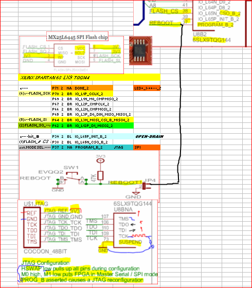

von Holger H. (holger-h-hennef) Benutzerseite
Olli schrieb:
> Ist es so richtig, oder muss es anders initialisiert werden??
Ja wenn sich das SPI-FProm im sleep mode ist, ist ohne spez.
SPI wake Command via MCU nichts auszulesen.
Tip:
Hast du mal das Daten-Blatt vom SP-AT25DF041A gelesen?.
Dieses SPI-Prom hat den Fast-Load Mode.
Das SPI-Prom sollte auch zum jeweiligen FPGA passen.
Hint:
B_PROG ist evtl. der /CS bzw SlaveSel Pin für SPI-FProm.
Lattice hat ein neues iCE40 Ref-DesignBoard mit Doku.
Die auf der Homepage hinterlegt ist.
(bzw. Digilent ADEPT Software (SPI-PROM-Modul) loader )
Da ist eine MCU AT90USB162 und das SPI-Flash-Prom und das FPGA iCE40
verbaut.
So hast du ein Ref-Design mit den Infos zum Config
via SPI-Prom-->iCE40FPGA.
http://www.latticesemi.com/documents/TN1204.pdf
 Aus dem MachXO2 SPI Design
 Wichtiges zu /CS des SPI-PROMS--via ext. Pull-UP.
Seit: 14/15
Some SPI PROM manufacturers require the chip select input of the PROM ramp in unison to the PROMs VCC rail.
The CSSPIN pin, by default, has a weak pull-down resistor internally. Adding a 4.7K to 10K ohm pull-up resistor to
the CSSPIN pin on the MachXO2 is recommended.
Olli schrieb:
> Vielleicht kann mir einer nen guten Tip geben. Danke.
Im Anhang zip-File. Phython *.py Script Bit-File lesen.
Und das SPI-ROM -Dumpen mit z.B dem VHDL-Code aus dem Zip-File.
(Anpassen der Pinne- via *.UCF  )
Ich poste noch den Source-Code für den Atmel SPI 25
(SP-AT25DF041A) bzw. SPI Mode-0 bzw. (Mode-3 ??? ) via /CS
Vor dem eigentlichen Löschen muss da noch eine Sequenz davor gemacht
werden.
Handbuch:
http://www.xilinx.com/support/documentation/sw_manuals/xilinx13_1/devref.pdf
Page# 255 ..Chapter 17....Bit-File swap Bit-Vector..+ Word-Byte swap..
Nach dem PROMGen LOFI Prinzip. Pipe Last-Out-->... -->Pipe First In.
Link:
http://www.xilinx.com/support/documentation/user_guides/ug332.pdf
(private ISC_DNA command)
Im Anhang Bild mit Pinne M0 Pin#69 = HIGH,  Pin#60 M1_M2 ist der FPGA
Chip auch als Slave zu
schalten. Und wird via externer MCU mit dem Bit-Stream geladen.
Gruss Holger.
