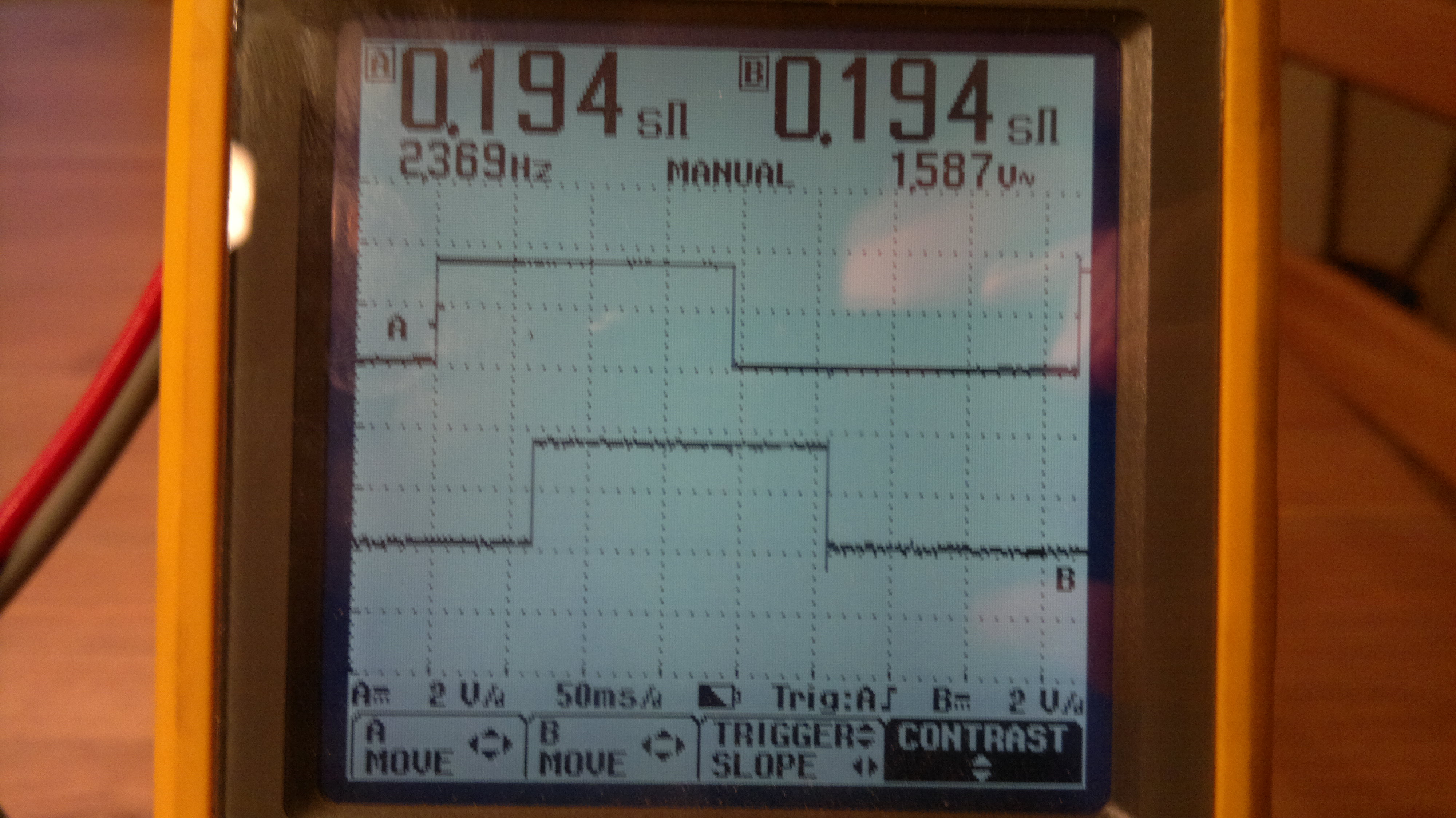

Hallo, ich erstelle gerade ein Programm, welches ein Signal an einem Pin und definiert Zeitvesetzt an einem anderem Pin ausgeben soll. Basis ist AVR Studio 6 und das XPLAINED-Board (ATXmega128A1), welches ich mit C programmiere. Der Timer0 läuft mit 1MHz Takt. Den Zeitversatz möchte ich in µs Schritten vorgeben. Die Grundfunktion ist, dass ich den Zeitversatz / 2^16 teile, dies ist dann die Anzahl der Überläufe des Timers die ich abwarten muss, um dann die Compare Werte (Rest der Division durch 2^16) für die Timer zu setzten und freizugeben. Soweit so gut. Das Programm funktioniert solange richtig, bis der erste Compare Wert nach einem Überlauf statt finden soll. Danach werden die CCn Werte quasi nicht mehr beachtet. Anbei ist das Programm und ein Bild. Das Bild zeigt, wie ich 100ms Zeitversatz zwischen den steigenden Flanken vorgebe: also 1 Überlauf abwarte und dann den Compare Wert von ca. 35.000 für die Taktflanke nutzen möchte. Leider kommt wie ihr seht die Flanke schon beim Überlauf. An der Umrechnung liegt es leider nicht, wenn ich von Hand die Werte den Registern direkt zuweise hat das ebenfalls keinen Einfluss auf das Signal. Ich hoffe jemand kann mir irgendwie helfen! Vielen Dank im Voraus. Gruß, Matze
Ich sehe nur einen problematischen Punkt: Du veränderst das INTCTRLB-Register in der Schleife und in den Interrupts, diese Operation ist aber nicht elementar, so dass sich die Zuweisungen gegenseitig unterbrechen und garantiert nicht das gewünschte rauskommt. Ansonsten versuche das Problem mal nur mit einem Compare-Channel zu reproduzieren, da findet sich die Ursache dann sicher leichter.
Wenn Du einen Interrupt erst später im Programm enablest, solltest Du vorher dessen Pending-Bit löschen. Einige AVRs haben asynchrone Timer, z.B. ATtiny261. Da muß man nach dem Löschen und vor dem Enable noch 3 NOPs einfügen, ehe es wirklich als gelöscht angekommen ist. Achso, Löschen durch 1 reinschreiben (sollte ja bekannt sein).

hat mich auf jeden Fall weiter gebracht. Leider ist gerade am Anfang gerade im kleinen Bereich noch irgendetwas nicht ganz sauber. Also, wenn sich der erste Überlauf anbahnt. Später wenn alle Teile des Signals sich in den Überläufen zu befinden scheint es zu funktionieren. Ich habe an allen erdenklichen Stellen schon _delay_us(5); einfügt gehabt, um asynchrone Abhandlungen abzufangen, das hatte aber leider keine Auswirkungen auf das Ergebnis. Das Ausführen wenigerer Compare IR hatte für mich kein Unterschied auf das Verhalten gemacht. Habt ihr noch eine Idee? Anbei nochmal das jetzige C-File. Gruß und ein schönes Wochenende! Matze

Matthias, das Problem wurde Dir hier bereits gelöst: Peter Dannegger schrieb: > Wenn Du einen Interrupt erst später im Programm enablest, solltest Du > vorher dessen Pending-Bit löschen. Das Verhalten das Du feststellst, ist ganz normal, denn Interrupt-Flags werden im AVR bereits dann gesetzt, wenn die betreffende Bedingung eingetreten ist, unabhängig davon ob der betreffende Interrupt erlaubt ist oder nicht. Das passiert bei den Compare-Ints das erste Mal innerhalb des Bereichs bis zum ersten Timerüberlauf. Das betreffende Compare-Flag ist also dann bereits gesetzt. Sobald nun der entsprechende Compare-Int freigegeben wird, löst dieser sofort aus und wird dann in Folge gesperrt. Damit hat die Höhe des Comparewertes keinerlei Wirkung.
