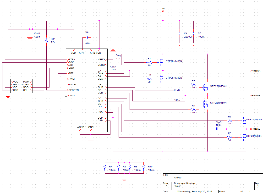

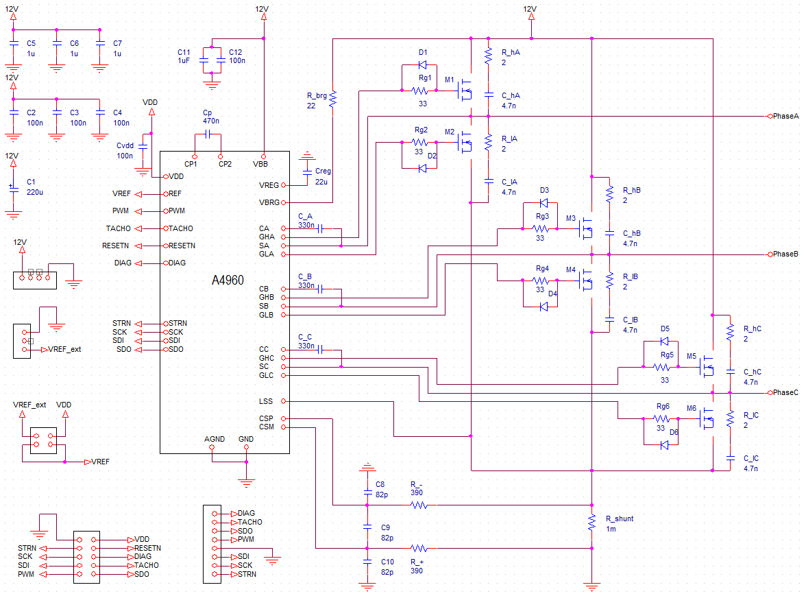

Aus basis des A4960 hab ich mal einen Quattrocopter Regler in Planung gestellt. Was haltet ihr davon? Haemme könntest du vielleicht sagen wie du die schaltung drum herum gemacht hast?

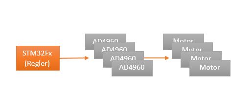

Ich hatte mir eine platte gemacht, einen lpc1768 drauf und 4 a4960, leider mit design Fehler. Aber prinzipiell ging es
