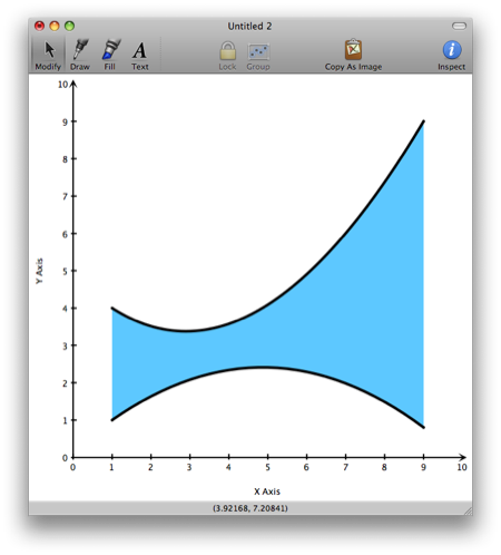

Dann melde ich mich mal wieder zu Wort... Ich muss/will sowas wie im Anhang machen. Zwei Kurven und die eingrenzende Fläche anmalen. Bisher habe ich das mit Excel und MSPaint gemacht - das ist aber (Entschuldigung) scheiße!
Das kann man sich auch einfach per GTR erstellen und dann als Screenshot exportieren. troll
Ralf Liebau schrieb: > Ich muss/will sowas wie im Anhang machen. > Zwei Kurven und die eingrenzende Fläche anmalen. Ich würde MATLAB nehmen. Hab damit einige Erfahrung gesammelt und wenn du eine Funktion hast, die dir die X- und Y-Werte berechnet, oder eine Messreihe, aus der die stammen, geht das wunderbar. > Bisher habe ich das mit Excel und MSPaint gemacht - das ist aber > (Entschuldigung) scheiße! Deswegen macht man das ja auch nicht mit Excel. Mitlerweile mache ich Abrechnungen lieber in einem m-file, als in einer Excel-Tabelle.
Schüler schrieb: > Das kann man sich auch einfach per GTR erstellen und dann als Screenshot > exportieren. troll Der Troll bist du! <°)))o>< Ich hab das beispiel einfach in google gesucht, da die Messdaten offiziell als Firmen-Confidential eingestuft sind und ich sie in diesem Forum deshalb nicht veröffentlichen will!

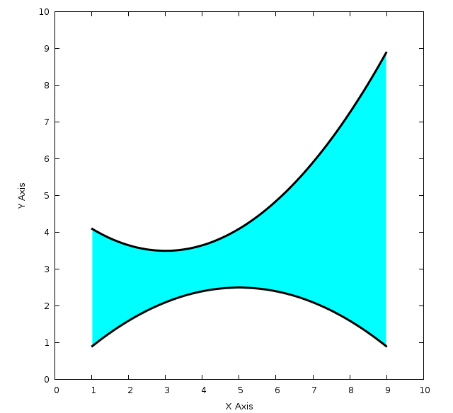

Ralf Liebau schrieb: > Ich muss/will sowas wie im Anhang machen. > > Zwei Kurven und die eingrenzende Fläche anmalen. > Bisher habe ich das mit Excel und MSPaint gemacht - das ist aber > (Entschuldigung) scheiße! Jetzt verstehe ich aber auch nicht ganz, warum du Gnuplot von vornherein ausgeschlossen hast. Klar, das ist nicht das Tool, das du in Erinnerung hast und nach dessen Namen du suchst. Aber es ist für Diagramme wie in deinem Beispiel (und auch für wesentlich komplexere) sehr gut geeignet. Das Bild im Anhang kann mit folgendem Skript erstellt werden:
1 | set xrange [0:10] |
2 | set yrange [0:10] |
3 | set xtics 1 |
4 | set ytics 1 |
5 | set size ratio -1 |
6 | set xlabel "X Axis" |
7 | set ylabel "Y Axis" |
8 | unset key |
9 | set linetype 1 linewidth 3 linecolor 0 |
10 | rng(x, y) = x<1 || x>9 ? 1/0 : y |
11 | f(x) = rng(x, 0.15 * (x-3)**2 + 3.5) |
12 | g(x) = rng(x, -0.1 * (x-5)**2 + 2.5) |
13 | plot '+' using 1:(f($1)):(g($1)) with filledcurves lc 5, f(x) lt 1, g(x) lt 1 |
Man kann die Befehle interaktiv eingeben (wenn man auf die Schnelle ein einzelnes Diagramm erstellen möchte) oder als Skript aus einer Datei ausführen. Ein kleiner Hack (die limit-Funktion) war zugegebenermaßen nötig, um zu erreichen, dass die Funktionen nicht über die gesamte Diagrammbreite geplottet werden. Das geht in der nächsten Version (4.7) geradliniger (vielleicht kennt auch jemand für 4.6 einen eleganteren Weg). Falls dich das Eintippen der langen Schüsselwörter stört: Die meisten davon können mit zwei Buchstaben abgekürzt werden. Dass das Tool skriptfähig ist, wird dich spätestens dann freuen, wenn du aus 20 Messreihen 20 Diagramme mit leicht voneinander abweichenden Parametern erstellen musst. Und wenn du danach feststellst, dass alle Messungen Mist waren und wiederholt werden müssen, kann dich Gnuplot zwar bei den Messungen nicht unterstützen, aber zur Erstellung der Diagramme brauchst du beim zweiten Mal lediglich das Skript erneut aufzurufen. Ein weitere Vorteil der Komandozeilenschnittstelle liegt darin, dass du Gnuplot von einem beliebigen selbstgeschriebenen Programm aufrufen und die zu plottenden Daten und Ploteinstellungen einfach als Textstrings hinüberpipen kannst.

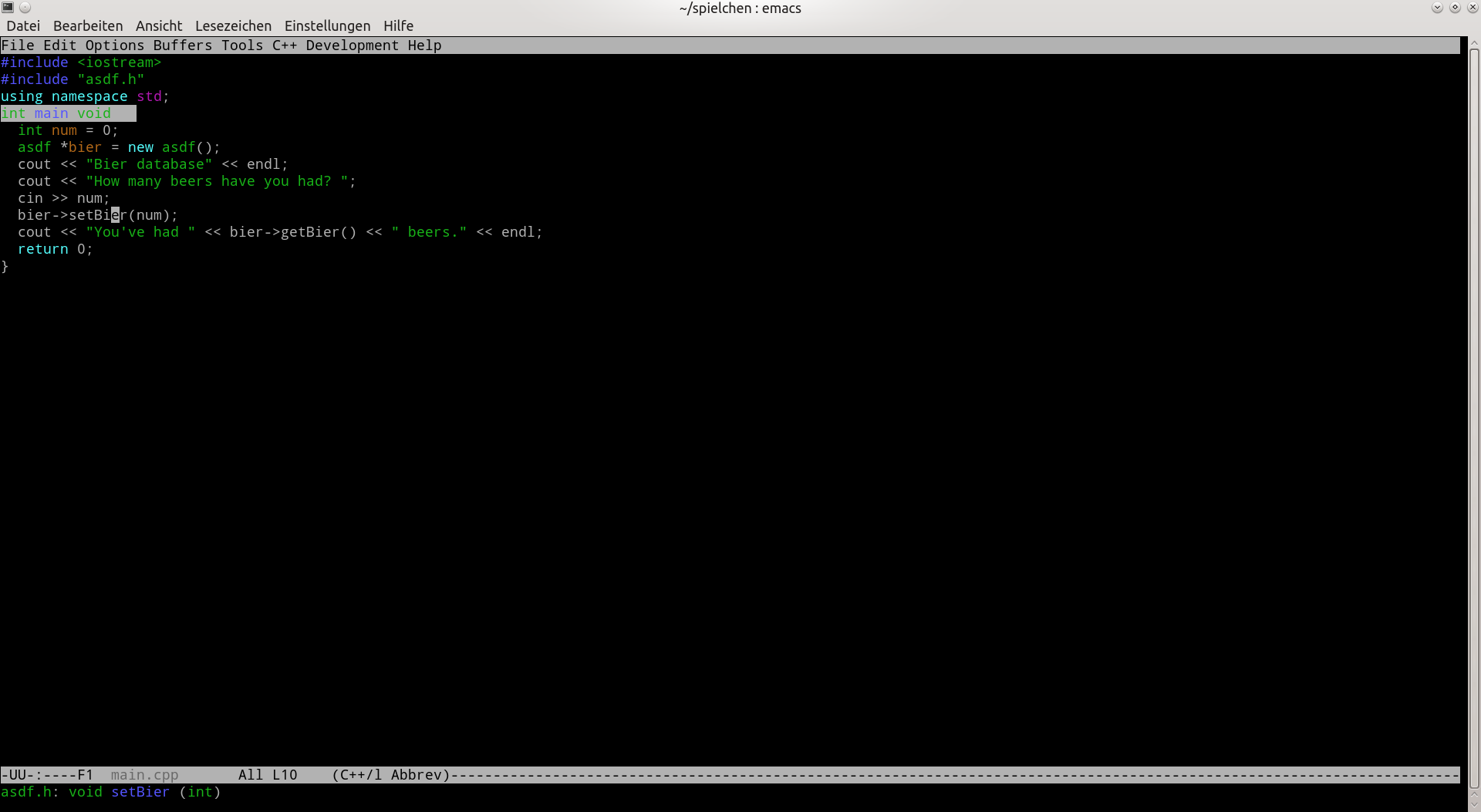

Hallo, Sorry, daß es so lange gedauert hat, ich hatte zwischendrin noch eine Telko. Quibbes schrieb: > Sei mir nicht böse, aber das klingt jetzt nicht besonders > vertrauenserweckend bzw. nach viel Fummelsarbeit ;-) > Es ist eben doch schön, wenn man sämtliche Funktionalität einfach sofort > griffbereit hat, und alles instantan so funktioniert wie es soll. Mein Emacs ist völlig standardmäßig ohne Erweiterungen installiert, und die von Dir genannten Funktionen muß ich nur einschalten. Das ist keine Fummelsarbeit und ratzfatz fertig, insgesamt kostet das vier Mausklicks oder sechs Tastendrücke. Natürlich kann ich meinen Emacs auch so einstellen, daß sie beim Start direkt aktiviert werden, aber dazu brauche ich sowas zu selten und habe lieber erstmal einen schnellen und schlanken Editor, dessen Funktionen sich bei Bedarf einschalten lassen. > Z.B. auch Intellisense, SVN Integration, Unit-Test Unterstützung, > Codeanalyse-Werkzeuge, Netzwerk-Builds usw. Kein Thema. Sowas hat Emacs alles bereits eingebaut -- und noch viel mehr. Und als Schmankerl kann man es eben alles auch auf der CLI nutzen. Entschuldige, Du kannst Emacs natürlich gerne kritisieren. Aber gerade bei der Funktionalität anzusetzen, äh... wie soll ich sagen... also, das ist jedenfalls das mit Abstand Letzte, wo Emacs einen Vergleich scheuen muß -- egal, ob Du ihn jetzt mit Visual Studio, Eclipse, Borland, Watcom oder irgendeiner anderen IDE vergleichen willst. ;-) Liebe Grüße, Klaus
^^ jetzt hast du mich in der Tat neugierig gemacht. Leider scheitere ich schon am Download. Irgendwie gibt's auf der ganzen Website (http://www.gnu.org/software/emacs/) nichts zum Herunterladen!? Oder bin ich nur blind?
Ok...... jetzt habe ich über diverse Umwege tatsächlich einen Download gefunden. Du benutzt dieses Tool wirklich???? Das UI ist sagen wir mal "unkoventionell". Es sieht kein bisschen aus und verhält sich auch kein bisschen wie irgendeine andere Anwendung, die ich kenne. Natives Look & Feel ist was anderes. Es gibt ja nichtmal ein Kontextmenü. Ich weiß nicht wie das auf Linux aussieht, aber der Windows Port scheint jegliche Konvention zu ignorieren. Syntaxhighlighting funktioniert auch nicht (Dateiendung.cs wird scheinbar nicht automatisch erkannt?). Auch Projektfiles öffnet emacs nicht. Tabs gibt es auch keine? Soll man dann jedes Sourcefile einzeln öffnen? Das ganze wirkt eher wie ein seltsamer DOS-Texteditor. AAAAAARGHHHH!!!!!! Wenn du mit dem Tool umgehen kannst, glaube ich dir gerne dass du damit flott unterwegs bist. ;-) Aber du wirst doch nicht abstreiten wollen, dass die Usability quasi nicht vorhanden ist, oder?

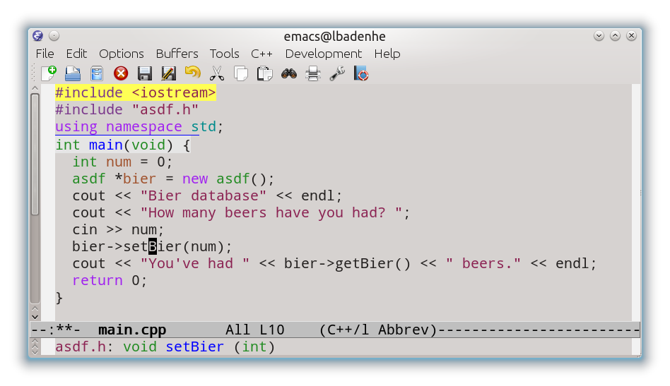

Hi, Quibbes schrieb: > ^^ jetzt hast du mich in der Tat neugierig gemacht. > Leider scheitere ich schon am Download. Irgendwie gibt's auf der ganzen > Website (http://www.gnu.org/software/emacs/) nichts zum Herunterladen!? > Oder bin ich nur blind? Unten unter "Obtaining/Downloading GNU Emacs". Aber Vorsicht: wie so viele sehr mächtige Werkzeuge erfordert der Emacs einen gewissen Aufwand für die Einarbeitung, und obendrein ist seine Bedienung sehr UNIX. Ich benutze ihn seit fünfzehn Jahren und entdecke immer noch neue Funktionen. ;-) Viel Vergnügen, Klaus
Hi, Quibbes schrieb: > Ok...... jetzt habe ich über diverse Umwege tatsächlich einen Download > gefunden. Du benutzt dieses Tool wirklich???? Ja, mit dem größten Vergnügen. Ich erledige etwa die Hälfte meiner Arbeit mit dem genau diesem Emacs. ;-) > Das UI ist sagen wir mal "unkoventionell". Es sieht kein bisschen aus > und verhält sich auch kein bisschen wie irgendeine andere Anwendung, die > ich kenne. Natives Look & Feel ist was anderes. Das UI stammt aus einer Zeit, als es noch gar kein Windows gab -- und dessen "natives" Look'n'Feel natürlich auch nicht. Das ist, keine Frage, aus heutiger Sicht eher unkonventionell. Aber wenn man damit umgehen kann, dann ist das extrem schnell und sehr komfortabel. Nur die Lernhürde für Einsteiger ist dabei eben, nunja, ein wenig höher. > Syntaxhighlighting funktioniert auch nicht (Dateiendung.cs wird > scheinbar nicht automatisch erkannt?). Alt+x global-font-lock-mode und ggf Alt+x c-mode ausführen. Tab-Completion im Kommandopuffer ist schnell und hilft, Tippfehler zu vermeiden. > Wenn du mit dem Tool umgehen kannst, glaube ich dir gerne dass du damit > flott unterwegs bist. ;-) Aber du wirst doch nicht abstreiten wollen, > dass die Usability quasi nicht vorhanden ist, oder? Die Usability ist für den Eingeweihten durchaus vorhanden. Sie ist eben weder Windows- noch MacOS-like und deswegen für Windows- und Mac-User ein bisschen ungewohnt. Naja, vielleicht auch ein bisschen mehr. Aber wer es einmal gelernt hat, will es nicht mehr missen. ;-) Liebe Grüße, Klaus
