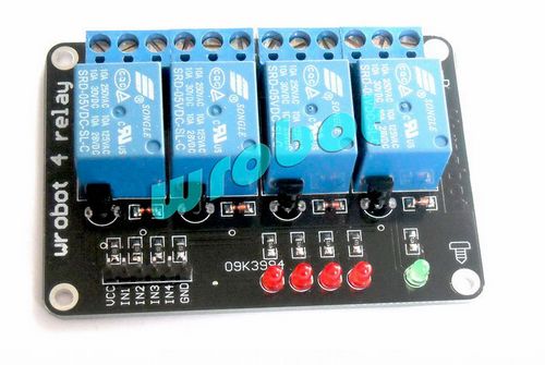

Folgendes relay-board würde ich verwenden wollen.
http://www.elechouse.com/elechouse/images/product/Wrobot%204-channel%20relay%20expansion%20board/1.jpg

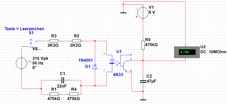

Ferner möchste ich nicht nur schalten sondern auch erkennen. Im Netz
finde ich zwei aufbauten, die diese Tätigkeit verrichten:
1:
http://www.edvler-blog.de/wp-content/uploads/2013/02/230V-Erkennung_Schaltplan.jpg
2: http://www.mikrocontroller.net/attachment/27171/230V-Erkennung.jpg
Beide benutzen einen Optokoppler (4n35).
Welche ist die, die man verwenden "sollte"?
Ich verstehe das Prinzip, aber warum (oder besser "wie kann es sein"),
dass Ausgangsseitig die beiden Schaltungen so anders sind? Tuen beide
den gewünschten Zweck?

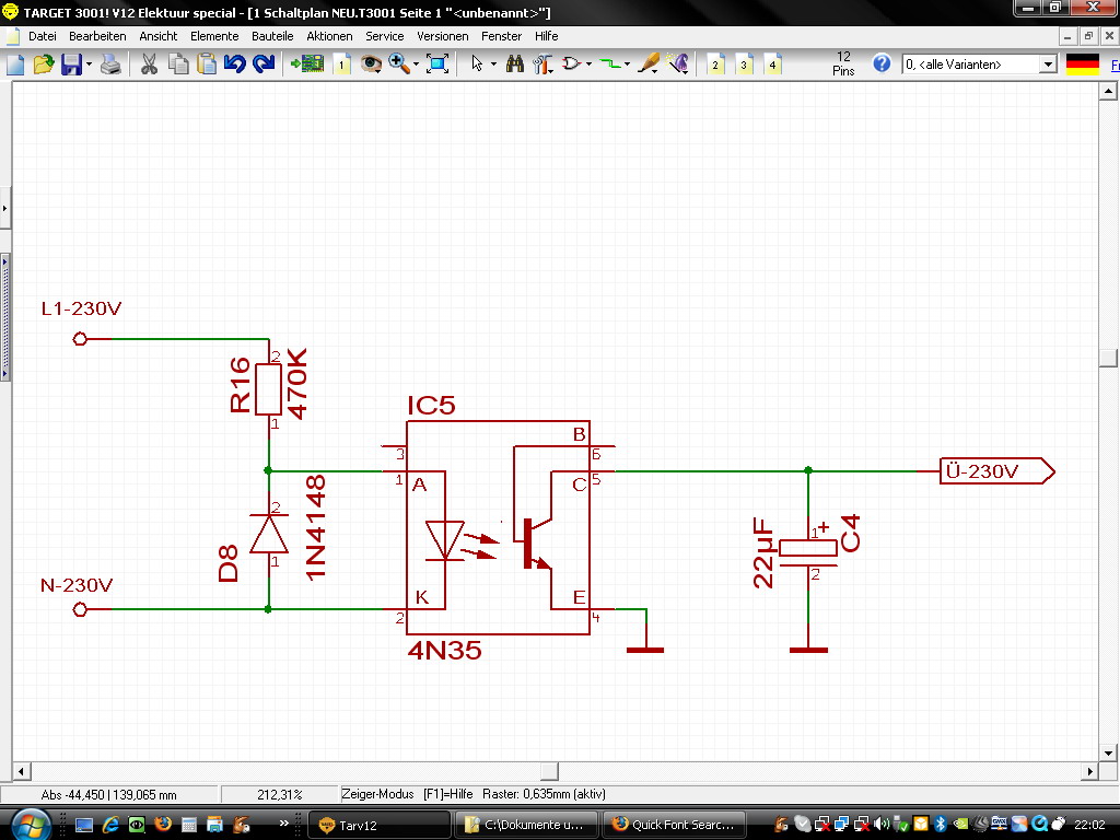

von Karl H. (kbuchegg)
Jetzt bin ich neugierig, ob es eine Erklärung dafür gibt, bei einem
Optokoppler die Basis des Schalttransistors mit Masse zu verbinden und
dafür den Emitter in der Luft hängen zu lassen.
Aber ich lass mich überraschen. Vielleicht schaltet der ja so schneller
oder langsamer. Reichlich unsinnig kommt mir die Sache trotzdem vor,
selbst wenn es funktioniert.

von Ingo (Gast)
Das ist absoluter Unsinn, das funktioniert nicht.
Ingo

Kann ich die Schaltung auch wiefolgt aufbauen? (Anhang)
Es scheitert einfach daran, dass ich den PC814 bei conrad/reichelt nicht
finde. (Wenn ich den PC814 nicht nehme muss ich die Diode aus dem
Baustein doch quasi wie in meiner Schaltung "Auslagern" wenn das
ersatzbauteil keine hat oder?)
Gibt es zum PC814 einen auf den oben genannten Seiten findbaren
ersatzbaustein?
Danke!
von Falk B. (falk)
@  Tristan Pajtler (tristan_p)
Ja.
>finde.
Es geht fast jeder 08/15 Optokoppler.

22nF? Mit der Gleichung aus
http://www.elektronik-kompendium.de/public/schaerer/cpowsup.htm komme
ich da auf 2mA statt den im Datenblatt empfohlenen 20mA. Reichen die
22nF?
von Tristan P. (tristan_p)
Ich vetraue der Schaltung nun einfach mal, dass 22nF genügen... bei
jedem 08/15 OK...
Welche Art Kondensator ist egal oder? (Elektrolyt, Schicht, etc..)

von MaWin (Gast)
> http://www.elektronik-kompendium.de/public/schaere... komme
> 22nF?
Bei 470k auf der Empfängerseite reichen die 2mA,
es soll absichtlich per Elko der Impuls so verlangsamt werden,
daß die 50Hz nicht mehr auffallen.
Trotzdem ist die Schaltung Mist.

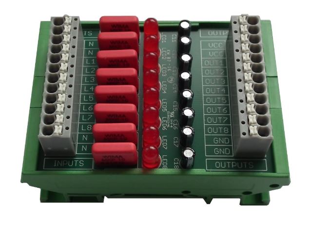

von Herm (Gast)
Falls das hier noch für irgend jemanden aktuell ist. Wir haben für
solche Zwecke ein 8-fach Modul entwickelt, dass 230V Signale als
Niederspannung bereitstellt.
Weitere Infos findet ihr unter http://www.haus-bus.de/signaladapter
Grüße
