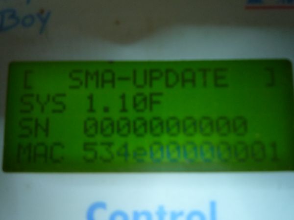

hallo, hab einen SMA Datenlogger Sunnboy controll im Einsatz, dieser ist im Außenbereich montiert. Leider mach er in letzter Zeit immer Resets und will dann neu booten, leider schafft er das nicht. Wenn ich den Controll mit einem Heizstrahler anleuchte erholt er sich wieder und funktioniert ohne Probleme, bis wieder mal kurz die Netzspannung weg ist. Liegt nun das Problem an kalten Lötstellen oder taube Kondensatoren, wer kann mir einen Tipp geben wie ich den SBC reparieren kann. mfg orfix

Ist das Gerät von 1999? Dann ist die Batterie im DALLAS-IC am Ende/leer und bringt alles durcheinander.
hallo Flow, hab jetzt 2 elkos getauscht, ohne erfolg. Kann ich den dallas uhrenbaustein austauschen oder muss der auch programmiert werden? mfg orfix
Erba57 schrieb: > oder muss der auch > programmiert werden? Sieh ins Datenblatt. Das Ding enthält 'ne Uhr. Die muss gestellt werden. Des weiteren enthält das Ding ein paar Bytes gepuffertes RAM, dessen Inhalt kann bei der Anwendung hier eine Bedeutung haben (das Gerät könnte dort Konfigurationsdaten speichern, so wie es in einem PC üblich ist, der dort seine BIOS-Einstellungen speichert), muss aber nicht. Was macht denn Dein Gerät, wenn Du versuchst, es ohne Uhrenbaustein zu betreiben?
die Dallas Uhrenbausteine kannst du auch selbst weider "pimpen", indem du eine neue Einlötbatterie einbaust. Wenn die bestehende Batterie leer ist, dann sind die Konfig-Parameter eh futsch.
hallo Rufus Τ. Firefl, danke für deine Antwort, ohne baustein bootet nicht. er bleibt öfter schon beim booten hängen oder es kommt das bild siehe Anhang. mfg erba57
