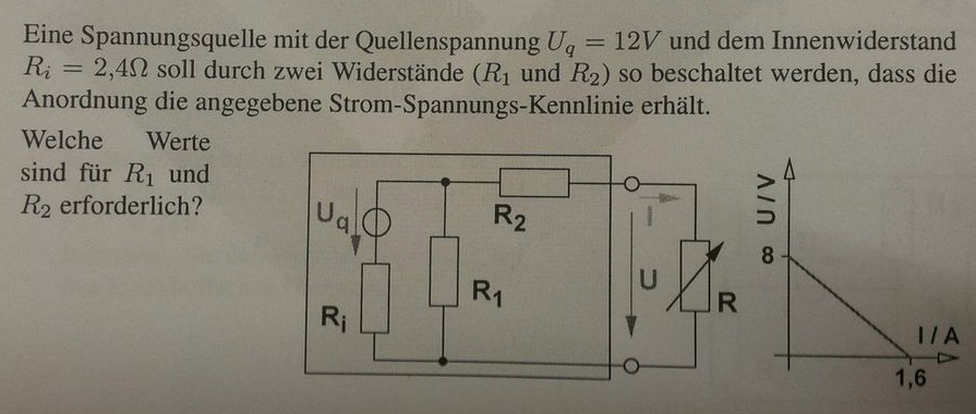

Hallo Leute! Ich bin hier gerade echt am verzweifeln mit einer Aufgaben. Diese findet ihr im Anhang. R_1 zu bestimmen ist ja noch einfach: U_1 = U_q * R_1 / ( R_i + R_1) Diese nach R_1 umgestellt ergibt: 4,8 Ohm Wie komme ich nun aber nach R_2? Über den Stromteiler: I(_L) = I_q * R_1 / (R_1 + R_2) erhalte ich was falsches. Ich habe hier noch andere Lösungsansätze ausprobiert, erhalte aber nie das richtige Ergebnis. Es wäre total toll, wenn mir jemand unter die Arme greifen könnte. Eine Lösung will ich garnicht (die habe ich auch schon längst). Ich will das verstehen. Vielleicht kann mir da jemand weiterhelfen :) Liebe Grüße, wadestone.

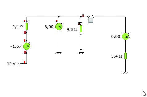

Du musst die 2 Grenzfälle anschauen, einmal Kurzschluss und einmal offene Klemmen (kein Stromfluss). Dann schau dir an, wie die Widerstände zueinander in Bezug stehen.
R1 ergibt sich doch ganz einfach aus der Spannung wenn kein Strom fliesst. R2 dann aus dem anderen Grenzfall, wie Joe gesagt hat.
Wie groß muss R2 sein, damit im Kurzschlussfall (R=0) an ihm bei 8V Spannungsabfall 1.6A rinnen?
Karl Heinz Buchegger schrieb: > Wie groß muss R2 sein, damit im Kurzschlussfall (R=0) an ihm bei 8V > > Spannungsabfall 1.6A rinnen? Denkfehler! Ri vergessen...,-)
R_1 wurde ja bereits ausgerechnet. > Du musst die 2 Grenzfälle anschauen, einmal Kurzschluss und einmal > offene Klemmen (kein Stromfluss). Dann schau dir an, wie die Widerstände > zueinander in Bezug stehen. Ja richtig. Das hatte ich auch versucht. Das hat aber irgendwie auch nicht zur Lösung beigetragen :( > Wie groß muss R2 sein, damit im Kurzschlussfall (R=0) an ihm bei 8V > Spannungsabfall 1.6A rinnen? R1 wurde ja bereits ausgerechnet: 4,8 Ohm. Wenn ich mir die beiden Extremfälle anschaue und einfach URI anwende: also R = U / I = 18V / 0,8A = 5 Ohm R2 = 5 Ohm ist aber ein falsches Ergebnis. Deswegen passt der Lösungsweg wohl nicht. Sooo einfach ist die Aufgabe auch nicht ^^
naja...inenwiderstand der quelle sollen 8v/1,6a = 5 ohm sein...5 ohm = (r1||ri) + r2...das kriegt man doch hin^^
mrc schrieb: > naja...inenwiderstand der quelle sollen 8v/1,6a = 5 ohm sein... Ne, denn die 1,6A sind imho ja nur der Strom durch R2. Ig kennen wir nicht. Meine Fresse, so eine einfach aussehende Aufgabe und ich komm nicht drauf.

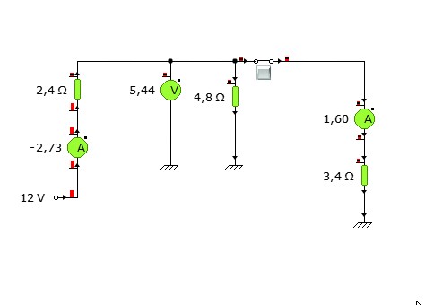

R2=3,4ohm ? spannung an r1 ändert sich von 8v auf 5,44v ?
> Meine Fresse, so eine einfach aussehende Aufgabe und ich komm > nicht drauf. Mach dir nichts draus. Da sitzen paar dutzend Leute drann ;) Ich komm seit 3 Stunde auch nicht auf die Lösung.
So, also 3,4Ohm kommen wie schon rausgefunden raus. Einfach durch Spannungs- Stromquellenumformung immer weiter vereinfachen...
Wadestone schrieb: > 3,4 Ohm ist richtig!!! > Wie bist du da drauf gekommen? Das Ganze kann man auch als Ersatzspannungsquelle mit 8V Leerlaufspannung und 1,6A Kurzschlussstrom betrachten. (Siehe Diagramm) Also ist der Gesamtinnenwiderstand 5 Ohm. Da man R1 und Ri kennt kann man R2 ausrechnen, die 3 zusammen müssen den Innenwiderstand von 5 Ohm haben. Edit: Zu langsam

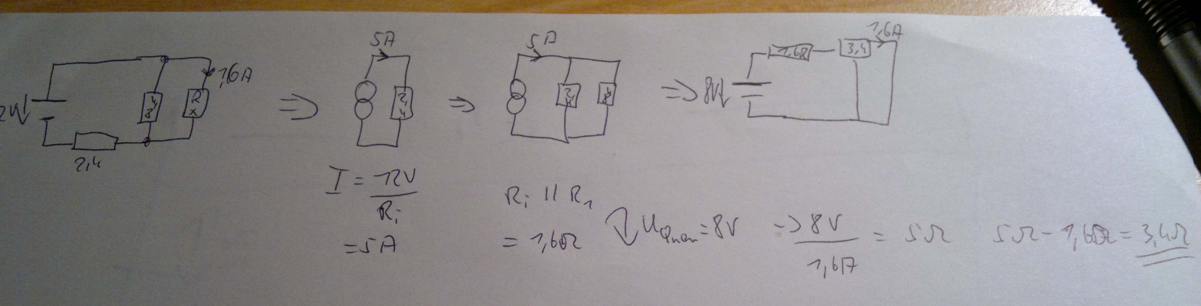

Sooo, danke für eure Hilfe!!! Der Rechenweg: R1: U1 = (R1 / R1 + R2) * Uq => nach R1 umstellen ergibt dann schließlich: 4,8 Ohm. R2: Die Spannungsquelle wird in eine Stromquelle umgewandelt. Iq = Uq/Ri Dadurch haben wir eine Schaltung mit einer Stromquelle (5A), bei der 2 Widerstände parallel zueinander (und der Stromquelle) liegen (Ri und R1). Ri und R1 werden zusammengefasst: Ergibt 1,6Ohm Anhand der Kennlinie kann man den Gesamtwiderstand berechnen: Rg = - (delta Uk / delta I) = - ((0V - 8V) / (1,6A - 0A)) = 5Ohm R2 = Rg - Ri1 ;) R2 = 5 Ohm - 1,6 Ohm = 3,4 Ohm Das wars :) Danke an alle, die geholfen (oder es versucht) haben :) Liebe Grüße, wadestone.
Joe B. schrieb: > Du musst die 2 Grenzfälle anschauen, einmal Kurzschluss und einmal > offene Klemmen (kein Stromfluss). Die Frage ist, wie man diese Grenzfälle in der Graphik finden eindeutig finden soll. An jeder Achse steht nur eine Zahl - kein zweiter Punkt, kein 0-Punkt - nix.
@troll: siehste, mein rechenweg war doch richtig^^ 5 ohm - (2,4||4,8) sind eben die 3,4 ohm!
Wolfgang schrieb: > An jeder Achse steht nur eine Zahl - kein zweiter Punkt, > kein 0-Punkt - nix. Erbsenzähler. Wenn am Koordinatenkreuz keine zahl steht bedeutet das das hier 0 ist.
