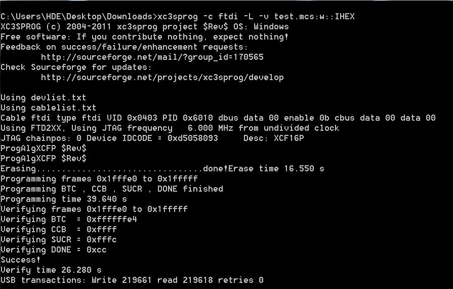

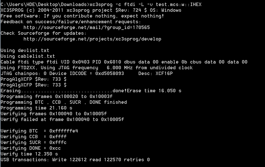

Hallo UWE, die letzte Version 733 die besitzt einne Bug. Das Uploaden der Firmware wird nicht bis zum Ende ausgeführt. Es wird jedoch nicht angezeigt das das Flashen abgebrochen wird. Erst bei der Prüfung wird festgestellt das etwas nicht in Ordnung ist. Ich habe mehrfach unterschiedliche Datein versucht in den FPGA als auch in den PROM (XCF16P) zu schreiben. Der Schreibvorgang bleibt immer an der selben Adresse hängen (siehe Schreenshot) Mit der Version 727 und der optimierten schnelleren Version vom 15.02.2013 funktioniert das Flashen fehlerfrei.
Im Trunk steht das es sich um Revision 738 handelt, wenn man jedoch die Software ausführt ist es die Revision 733.

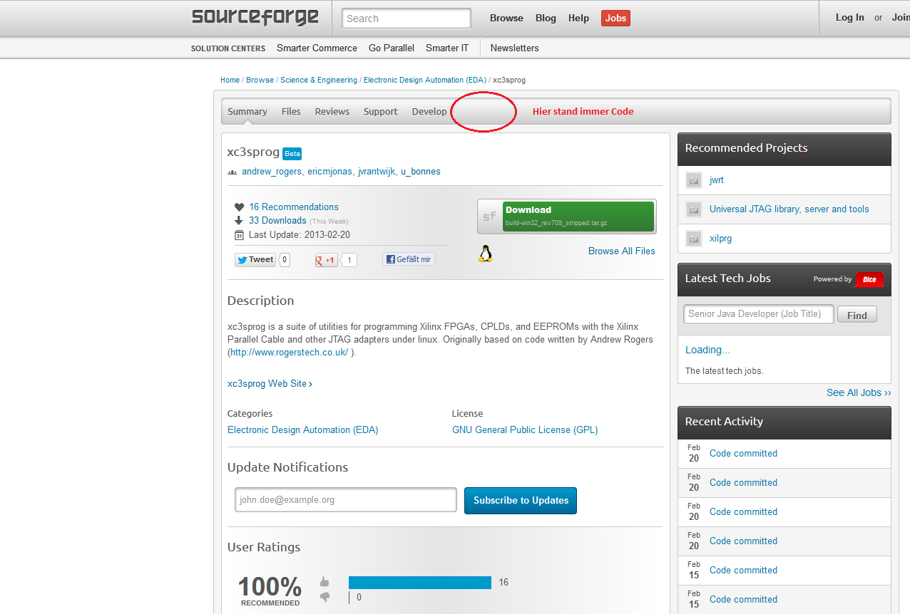

Was muss ich denn machen damit das Log-File erstellt wird? Wenn ich weiß wie ich das Log-File erstellen kann, dann poste ich gerne den Inhalt. Ich kann momentan leider nicht auf Sourcforge den Code anschauen. Es fehlt der Button "Code" somit komme ich nicht mehr auf die Seite Kannst Du schreiben ob Du einen Fehler gefunden hast? Ich werde die neue Version Montag gleich mal testen
Schau mal direkt hier: http://xc3sprog.svn.sourceforge.net/viewvc/xc3sprog/ (bei mir ist der Code-Knopf da, zumindest jetzt gerade. Vielleicht Ad-Blocker oder sonstiges Plug-In, welches hier Probleme macht?)

Ne jetzt geht es wieder. Ich habe keinen Adblocker insatlliert. War wohl ein Problem der Homepage
@Uwe Mit der Version vom 3.3 funktioniert das Flashen wieder.

Sebastian schrieb: > Woran hat es denn jetzt gelegen? Schau es Dir doch im SVN Log an. War ein * statt einem +.

> die Nummerierung gibt es nur bei Sourceforge Versionen. Soeben aus dem SVN gezogen und getestet: die 722 und 734 geben keine Versions-Nummern aus und die 738 behauptet, sie sei eine 724.
...weil diese SVN-Auto-Numerierung halt immer nur für ein bestimmtes File gilt und nicht für die HEAD Revision des gesamten Repos.
Christian R. schrieb: > ...weil diese SVN-Auto-Numerierung halt immer nur für ein bestimmtes > File gilt und nicht für die HEAD Revision des gesamten Repos. Daher nutze ich den Befehl 'svnversion' um die Revisionsnummer für das Projekt herauszubekommen:
