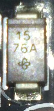

Kann mir jemand helfen suche ersatzdiode stammt aus einer digimod 1500. 15 76a google findet auch nichts Danke schon mal im vorraus Gruß
Also Hersteller soll Eurocae sein laut logo aber nichts zu finden im Netz
Bert S. schrieb: > Also Hersteller soll Eurocae sein laut logo aber nichts zu finden im > Netz Quatsch, das ist das Logo von GenSemi, heute bei Vishay.
Hi >Also Hersteller soll Eurocae sein laut logo aber nichts zu finden im >Netz Das Logo ist aber von General Semiconductor. Und die gehören jetzt zu Vishay. SMAJ15A könnte passen. MfG Spess
Spess53 schrieb: > > SMAJ15A könnte passen. > Dazu passt aber das Marking nicht. Laut Datasheet ist das Marking für SMAJ15A BM oder XM. http://www.farnell.com/datasheets/548547.pdf Vishay Marking Guide: http://www.vishay.com/docs/88912/marking.pdf Seite 4 links oben passt. d.h. 15 -> Typecode 76A -> Datecode ( Juni 2007 FAB A) Jetzt muss man nur noch die zu der 15 passende Diode finden. Da müsste sie dabei sein: http://www.vishay.com/diodes/rectifiers/do-214/
Lattice User schrieb: > Da müsste sie dabei sein: > http://www.vishay.com/diodes/rectifiers/do-214/ Ist wohl eine stinknormale 15V Z-Diode, z.B. SML4744.
hinz schrieb: > > Ist wohl eine stinknormale 15V Z-Diode, z.B. SML4744. Passt, siehe Datasheet: http://www.vishay.com/docs/85782/sml4728.pdf
Lattice User schrieb: > hinz schrieb: >> >> Ist wohl eine stinknormale 15V Z-Diode, z.B. SML4744. > > Passt, siehe Datasheet: > http://www.vishay.com/docs/85782/sml4728.pdf Naja, auch auf anderen 15V Z-Dioden von Vishay findet man dieses Marking, auch wenns im Datenblatt gar nicht drin steht.
Danke für die antowrten werden dann das Teil mit der diode in betrieb nehmen
