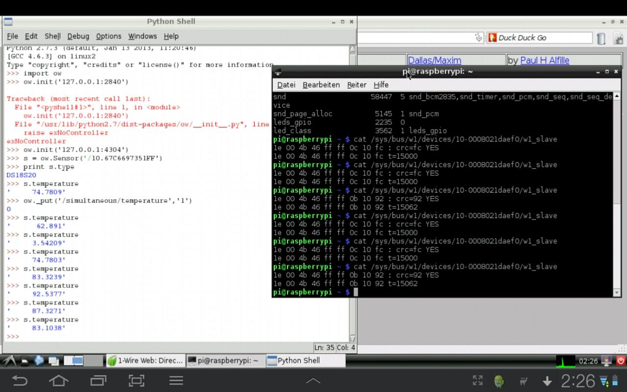

Also die Temperaturanzeige in der Konsole passt jetzt irgendwie. Aber wenn ich den selben sensor über owfs mit python abfrage, kommt da nur Müll dabei raus. http://666kb.com/i/cbzv42qgnbv5tu1aw.jpg Hat jemand ne Ahnung woran das liegen kann?

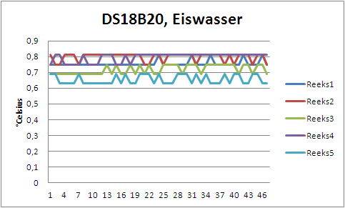

So schlecht sind die China Teile nicht, habes mal 5 Teile vermessen in Eiswasser und in Heisses wasser. Abweichungen waren immer in Zehntel Bereich. Die Absolut temperatur kan naturlich mehr abweichen.
Ice Rage schrieb: > Also die Temperaturanzeige in der Konsole passt jetzt irgendwie. Aber > wenn ich den selben sensor über owfs mit python abfrage, kommt da nur > Müll dabei raus. Sehe ich da im Bild zwei verschiedene IDs? Shell: 10-0008021daef0 Python: 10.67c6697351ff
Christian H. schrieb: > Ice Rage schrieb: >> Also die Temperaturanzeige in der Konsole passt jetzt irgendwie. Aber >> wenn ich den selben sensor über owfs mit python abfrage, kommt da nur >> Müll dabei raus. > > Sehe ich da im Bild zwei verschiedene IDs? > Shell: 10-0008021daef0 > Python: 10.67c6697351ff Schau dir doch mal ganz genau die beiden Seriennummern an. Was fällt dir auf? Einerseits Punkt, andererseits Strich. Wie sollen das beides änliche Seriennummern sein? Eines ist eine Seriennummer, die in der Konsole. owfs vergibt dann noch mal intern Nummern wie es aussieht und das ist die mit dem Punkt, die dann auch im Pythonfenster benutzt werden muss. Also: Nein! Daran liegt es sicher nicht. Nerd schrieb: > Ice Rage schrieb: >> ... und es gibt auch keine typspezifischen methoden. > > Du meinst: "es sind keine typspezifischen Methoden implementiert, obwohl > die Register der Bausteine unterschiedlich interpretiert werden müßten" > > Komm mal von deinem Abstraktionslevel runter, guck in die Datenblätter > und dann in die DS18S20 bzw. DS18B20 Treiber in den owfs-Sourcen. > Beim DS18S20 liegen die Temperaturdate komplett im LS Byte, beim DS18B20 > liegt die oberen drei Bits im MS Byte und der Rest im LS Byte. > > Die Bausteine unterscheiden sich im 1-Wire Family Code (DS18S20 10h bzw. > DS18B20 28h). Kontrollier doch mal, ob owfs den richtig ausliest. Ich weiß nicht ob du mit dem Konzept objektorientierter Programmierung vertraut bist, aber irgendwie macht das auf mich nicht den Eindruck. Es gibt also überhaupt gar keinen Grund, warum ich von irgendwas runter kommen müsste. Alle spezifischen Low-level-routinen, die nötig sind um sensorspezifisch anzusteuern, sind in den beiden Methoden die ich benutze gekapselt. Da ist es mir vollkommen wumpe was da dranhängt. Das ist ja eben gerade der Grund, warum man eine api verwendet!
