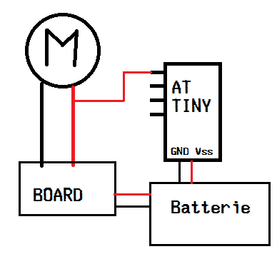

Hallo, erstmal echt tolles Forum. Ich habe mich ein wenig in die Welt der Microcontroller eingelesen. Und verstanden das wenn ich ein "taster" an dem Controller wie zb dem ATTiny2313 anschließen will, ich dies über den Pullup widerstand machen muss. Meine frage: Ich würde gerne, das der Microcontroller abwartet das der Vibrationsmotor vom Handy anspringt, und somit LEDs zum leuchten bringt. Hätte mir das so vorgestellt wie auf dem Bild zu erkennen. Das Handy selbst fungiert als schalter, der Motor als Widerstand. Wäre das ein Kurzschluss oder sollte ich eine Diode verwenden? Möchte mein IPhone nicht zerstören. Muss ich noch etwas beachten? Kann das Iphone dadurch irgendwie zerstört werden? Vielen dank

Miss doch einfach nach! Einfach mal an beiden Seiten des Motors gegen Batterie - messen. Einmal Motor an, einmal Motor aus. Vermutlich kommt dort schon für Dich ein brauchbares Signal raus. Gruß Jobst
Daniel J. schrieb: > Ich würde gerne, das der Microcontroller abwartet das der > Vibrationsmotor vom Handy anspringt, und somit LEDs zum leuchten bringt. Warum nicht einfach die LEDs mit Vorwiderstand an den Motor machen? Da halte ich einen MC für überflüssig. Oder ne App schreiben, die das Backlight anschaltet, wenn es klingelt...

Daniel J. schrieb: > Ich weiß aber nicht wie der Motor angesteuert wird, und ich möchte den > ausgang vom Board zum Motor nicht zu stark belasten. Strom fließt, Strom fließt nicht, ganz einfach.
Der Vibrationsmotor ist ein ganz normaler Gleichstrommotor der von der Platine eine kleine Spannung bekommt. Du hast Recht damit, wenn Du den Weg nicht noch zusätzlich durch deine LEDs und den µC belasten willst. Das könnte unangenehme Folgen haben. Wenn die LEDs nichts besonderes machen sollen als konstant zu leuchten, dann würde Dir schon ein Transistor reichen, dessen Basis vom Pluspol des Motors geschaltet wird. Den Saft würde ich dann direkt vom Akku abgreifen. Der hat mit 3,x Volt auch schon die richtige Spannung, so dass ein Vorwiderstand evtl. auch wegfallen könnte.
wenigstens einer der mich versteht :D Leider sollen die leds nicht nur leuchten, sondern in einer bestimmten folge leuchten. Würde es vllt mit einem Transistor zwischen motor und attiny funktionieren?

Also ich gehe davon aus das der Motor mit weniger wie 5v betrieben wird (Nur vermutung bitte vorher nachmessen) Somit kannst du das Signal vom Motor ohne Probleme in einen UC einspeisen. Aber währe es nicht Eventuell besser eine Bluetooth freisprecheinrichhtung umzubasteln? (Iphones haben doch Bluetooth ? )
Florian Trück schrieb: > Der hat mit 3,x Volt auch schon die richtige Spannung, so > dass ein Vorwiderstand evtl. auch wegfallen könnte =-O Davon würde ich nicht nur Abstand nehmen, weil der Akku keine konstante Spannung hat ... Sven schrieb: > Also ich gehe davon aus das der Motor mit weniger wie 5v betrieben wird > (Nur vermutung bitte vorher nachmessen) Die Vermutung habe ich auch. Aber er möchte ja nicht nachmessen. Sven schrieb: > (Iphones haben doch Bluetooth ? ) Klar, womit sollen sie denn sonst vom Apfel abbeissen!? Eiertelefone haben einfach alles! Äpfel, Eier, blaue Zähne, AiDS (Apple iPh*ne Damage System), uvm.! :-D Gruß Jobst
Daniel J. schrieb: > Würde es vllt mit einem Transistor zwischen motor und attiny > funktionieren? Ja, Du musst nur sicher stellen, dass der attiny mit der geringen Spannung auskommt. Wenn Du Low power LEDs verwendest, könntest Du die LEDs auch direkt vom tiny treiben lassen. Wenn Du Dein Zimmer ausleuchten willst, müssen die ebenfalls mit einem Transistor gegen Akku getrieben werden.
Jobst M. schrieb: > Davon würde ich nicht nur Abstand nehmen, weil der Akku keine konstante > Spannung hat ... Naja, 3,7V max und nach unten soweit wie es die Schutzschaltung zulässt. Damit kann man doch schon mal rechnen... Jobst M. schrieb: > Sven schrieb: >> Also ich gehe davon aus das der Motor mit weniger wie 5v betrieben wird >> (Nur vermutung bitte vorher nachmessen) > > Die Vermutung habe ich auch. Aber er möchte ja nicht nachmessen. Vibrationsmotoren in Handys laufen wegen ihrer kleinen Größe meistens mit 1,2V - 1,8V. Deshalb habe ich ja auch von einem Transistor als "Einschalter" geredet.

Die stromstärke zum motor ist meines erachtens immer dieselbe. Ich habe mir die Tage Iphone Schematics angesehen, das vom Iphone 3gs war detailierter, und mit 1,3 volt angegeben. Beim Iphone 4s wurde nichts angegeben, dieser Motor ist an dem IC: U60 CS42L63B WLCSP angeschlossen, leider finde ich dazu auch nichts. Es handelt sich dabei ja um einen WLCSP chip, und den möchte ich nicht durch zusätzlichen stromzieher zerstören. Aber einen Transistor könnte ich doch damit schalten oder? Transistor mit dem Motor +, Batterie + und dem tiny verbunden. PS: Es geht hier um ein Iphone 4s nicht um das Iphone 5, danke.
Kopfkratz Und warum mißt Du nicht einfach via Spule ob durch das Kabel zum Motor ein Strom fließt ?

hm stimmt also wegen der schaltung oben ich müsste also noch eine diode und einen Widerstand einsetzen? der widerstand zwischen attiny input und gnd und die diode zwischen motor und attiny? so richtig?
Liest Du eigentlich, was die Leute Dir schreiben? Also die wichtigen Dinge? Oder lässt Du das bleiben, weil es dann zu kompliziert wird? Und wenn Du schon sissen möchtest, wie Du etwas verschalten sollst, wie wäre es dann mit einem Plan? Schaltungsprosa ist nämlich nicht unmissverständlich. Gruß Jobst
