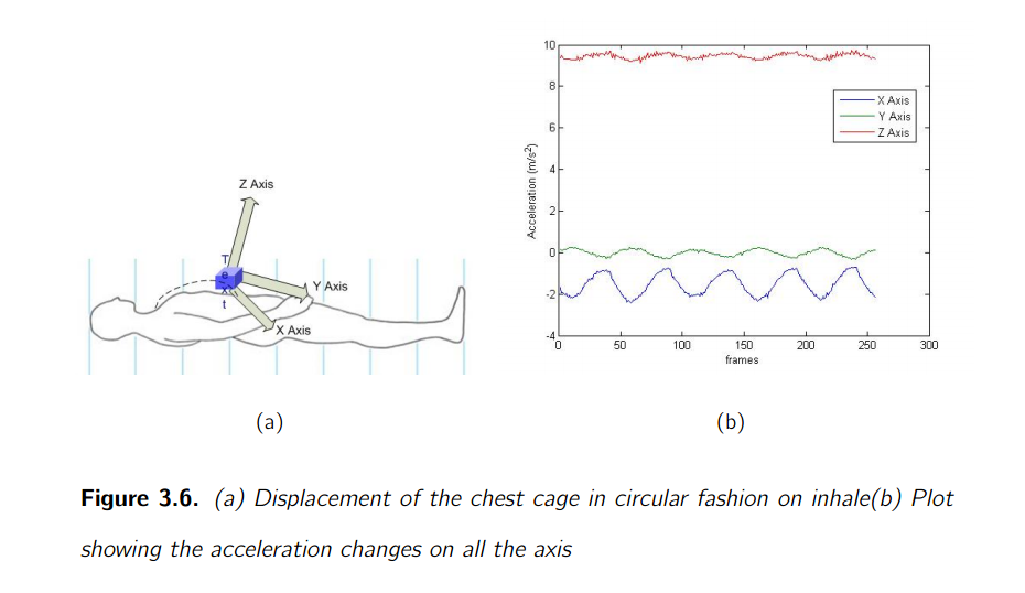

Ixh hab mal das die Messung aus dem Wissenschaftlichen Dokument reingestellt

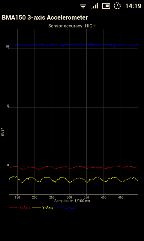

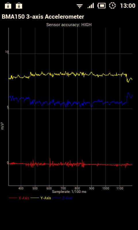

Eumel schrieb: > Und wie bist du da auf 1,5G gekommen? Er hat wohl eine Differenz von 1.5m*s^-2 abgelesen und vergessen dass 1g = 10m*s^-2 sind, also um eine Größenordnung daneben. Auf jeden Fall sind es keine 1.5mg wie andere vermuteten, sondern 0.15g. Somit ist ein 16-Bit Acc nicht notwendig. Bei 12bit, also 1 Einheit = 1mg ergibt das 150 Einheiten mit denen er arbeiten muss, das reicht massig. Im Anhang einmal eine Kurve mit meinem Smartphone in aufrechter Position, während ich saß und etwas kurz gelernt habe, also mich dabei auch leicht bewegt. Es sind die Atemkurven erkennbar, braucht nur ein bisschen gefiltert zu werden. Bei der zweiten Kurve habe ich mich flach aufs Bett gelegt und gemessen wie im 'wissenschaftlichen Dokument'. Mit 10-Bit also gut messbar. Kauf dir einen 12-Bit Acc mit digitalem I2C oder SPI Ausgang und es sollte mehr als einfach realisierbar sein.

>Brustkorbs bei +/- 1.5 g.
Lieber Ralph
Besten Dank für das anschauliche Bild. Ich bitte zu Bedenken das der
liegend Patient in der Z-Achse nicht mit 9.81m/s2 bescheunigt wird. Auch
die X-Achse ist mit 1.5m/s2 Offsetbehaftet. Dieser ist offensichtlich
auch nicht real, sonst würde deer Patient ja nach einer Seite
davonfliegen.
Dich Interessiert also nur der Wechselanteil des Signals. Für die
meisten bisherigen Antworten ist dieses Wissen selbstverständlich, ich
wollte es nur noch einmal betont haben, da ich nicht sicher bin ob dir
dies klar ist.
Ein Problem bekommst Du mit so einem schwerkraftbehafteten Sensor noch
wenn Du nur die linearen Achsen betrachtest und der Sensor bei der
Atembewegung etwas kippt. Dann hast Du recht schnell einen Wechselanteil
der Schwerkraft in den Messwerten den Du nicht mehr herausbekommst. Da
der Sinus um Null herum recht steil ist und Vollauschlag 0.1g sind
reichen schon 5° um Dir richtig Ärger zu machen. Evtl. bringt es etwas
die Sensorachsen nicht parallel sondern schräg zur Schwerkraft
auszurichten. Die Fehlerrechnung überlasse ich aber Dir.

ich kann mir gerade nicht erklären wo die Beschleunigung in x Richtung her kommt, Bewegung ist doch nur in z-Richtung, was übersehe ich denn da?

@Christoph Kessler: Der Bosch hat nur 10-bit. Mit den eBay anngeboten kommt er am besten weg. Für 10 Euro (vermutlich schnelle Lieferung) oder 5 Euro (dauert wohl ein zwei Wochen) eine High-End Acc/Gyro combi in handlicher Form ist nicht zu schlagen. @Bernd: Das ist mir auch aufgefallen. Eigentlich hätte nur die z-Achse einen Ausschlag geben dürfen. Meine Vermutung: Es wird nicht die Beschleunigung durch die Atmung gemessen, da diese zu gering ist um aufgelöst zu werden. Vielleicht mit dem MPU6050 sieht man bei der z-Achse etwas. Stattdessen wird durch die Atmung der Beschleunigungssensor leicht geneigt, in x- und y-Richtung (Bauch wird rund (oder runder ^^) beim Einatmen), sodass die z-Achse nicht mehr parallel zur Erdbeschleunigung steht, somit die x- und y-Achse nicht mehr 0 messen sondern eine schwache Komponente der Erdbeschleunigung. Am Bild aus dem paper: Anfangs lag die x-Achse schon nicht waagrecht sondern leicht geneigt, wodurch -2m*s^-2 erst zustande kamen. Durch die Atmung wird diese Neigung beeinflusst.
Frank M. schrieb: > Meine Vermutung: Es wird nicht die Beschleunigung durch die Atmung > gemessen, da diese zu gering ist um aufgelöst zu werden. das ist wohl die Lösung, es wird also die Neigung des Sensors ausgewertet
Bernd schrieb: > ich kann mir gerade nicht erklären wo die Beschleunigung in x Richtung > her kommt, Bewegung ist doch nur in z-Richtung, > was übersehe ich denn da? Vielleicht ist der Sensor einfach nur nicht perfekt ausgerichtet, wenn er da so auf einem Bauch rumliegt?
