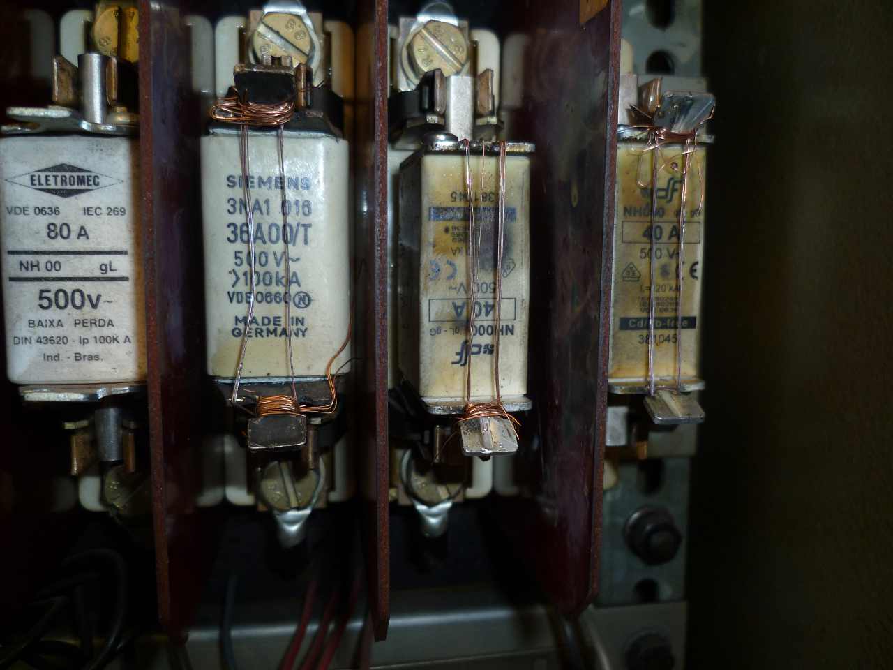

von egal (Gast)
Glubsch schrieb:
> Eine Schmelzsicherung ist eher kein Kupferdraht.
natürlich ist ne Sicherung Kupferdraht :-)
von Zer.Troll (Gast)
Autsch. Das Stromverhalten wird eher zufaellig sein.
Dr Leiter in einer solchen Sicherung wird eine gelochte Folie in Sand
sein. Das Problem dabei ist, dass die Schmelz- und Verdampf produkte als
unterbrochener Leiter nicht leitend sein sollen.

egal schrieb:
Suuuperding!   :)
