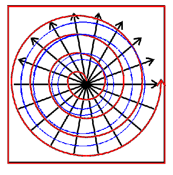

Wie wäre es auf dem Schirm ein (meherere)Spirale(n) und Radiale als Linienmuster zu legen? Auf den Schnittpunkten kannst du dann das Ergebis mit direkt ablesen. Und auch interpolieren wenn der Schnittpunkt der Ringe und der Spirale nicht auf eine Radiale fällt. Ich weiss, das ist old scole und nicht elektronisch ansonsten ist die CCD-Zeile wohl das Mass aller Dinge. Namaste
