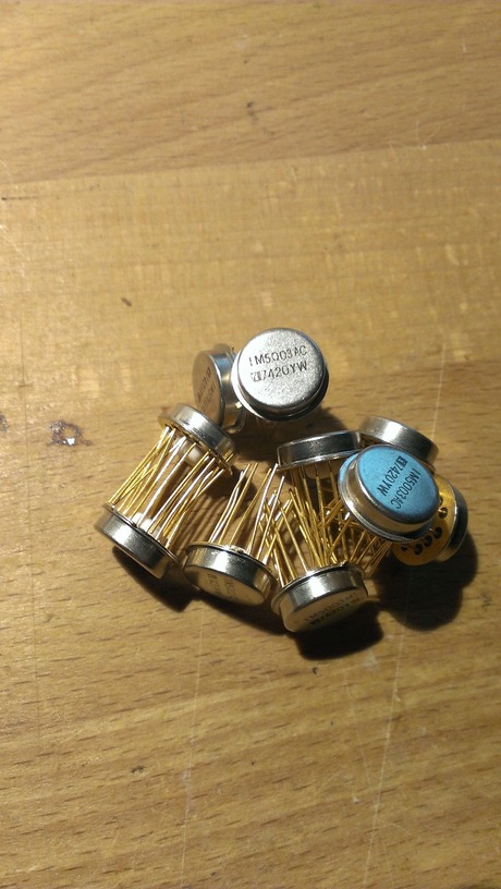

Gefunden habe ich jene in einer Tüte. Ich finde zu den Nummern per Google leider nix recht gescheites. Kann mir einer sagen was diese Dinger machen und ob sich das Einstellen bei ebay lohnt?

Nicht wirklich http://www.ebay.com/itm/IM5003C-INTERSIL-VINTAGE-1973-14-PIN-DIP-GOLD-LEADS-IM5003-/370592808570
Baujahr 1974, das ist lange her. Im IC-Master 1978 finde ich unter "5003" nur: IH5003 Intersil 2* SPST FET-Switch MPS5003 Micro power Systems Hearing aid Amplifier MCM5003 Motorola Memory 24 pin Die IC-Broker tippen bei IM5003 auch auf Intersil, als die noch so hießen. Zwischendurch war das mal Harris, bevor sie den alten Namen wieder annahmen.
Ohhh... Danke für die Antworten. Dann sind die Teile ja älter als ich selber :-) Nun ja, ich denke in Modernen Schaltungen werden sie wohl nur Verwendung finden, wenn mit dem Hammer ordentlich die Größe zurechtgestutzt wird... Hmm.. falls sie jemand haben will, noch liegen sie hier rum und wenn nicht schaue ich mal wie weit über 1 Euro sie bei ebay gehen ... Danke!
Christoph Kessler (db1uq) schrieb: > Die IC-Broker tippen bei IM5003 auch auf Intersil Das Logo sieht auch nach Intersil aus.
Zu IH5003 hab ich sogar zwei Seiten Datenblätter, ein 14pin-IC DIL oder Flatpack, kein TO-Gehäuse wie hier
Sieht aus wie IM5003ACTC von Intersil: Da wirst du sehr alte Datenbücher brauchen. Das spuckt datasheetarchive aus: Intersil Corporation Search: IM5003ACTC Clock Driver Circuits Per Package=4 V(OL)Max.(V)Lo Level Out.Volt.=6.0 @Iol (A)=50m VOH Max.=11 t(PLH) Maximum (S)=7.0n @ Capacitance (test)=200p V(IL) Max.(V)Lo Level In.Volt.=9.3 V(IH) Min.(V)Hi Level In.Volt.=10.9 Nom. Supp (V)=10 P(D) Max.(W) Power Dissipation=1.2 Status=Discontinued Package=Can Pins=12 Military=N Technology=MOS Arno
Arno H. schrieb: > Sieht aus wie IM5003ACTC von Intersil: > ... > Package=Can > Pins=12 Sieht mir passender aus, als das letzte Datenblatt. Dort ist nirgend ein TO-100 (oder wie auch immer das Teil bei mehr als 10 Pins heissen mag) angegeben.
Das Datenblatt von Christoph ist ja auch für IH5003, der TO hat aber IM5003. Das Gehäuse dürfte ein TO8 in 12polig sein.
> IM5003AC
