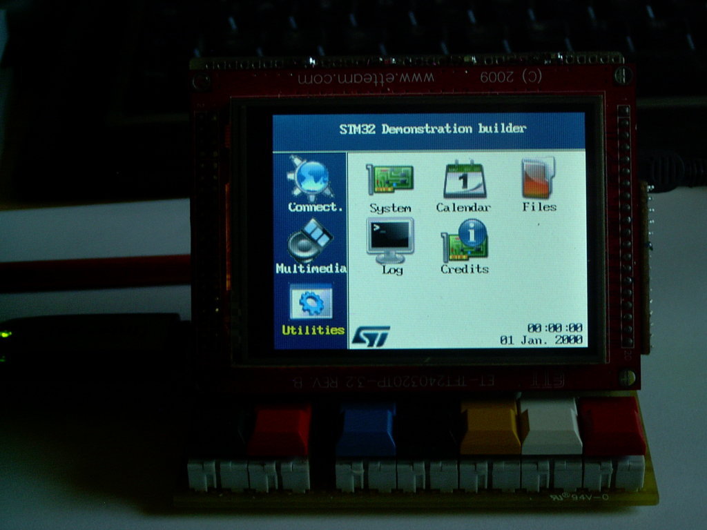

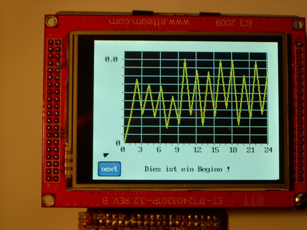

Chris D. schrieb: > Da Du dann vermutlich sowieso ein OS welcher Art auch immer benötigen > wirst Ganz ohne OS kommt wohl nur die ST-GUI-Lib daher; Allerdings musst Du, um tatsächlich z.B. Sensordaten abzubilden, recht tief in die (wieder z.B) graphicObject.c eingreifen! Nicht's mit "zusammenklicken" und gut --

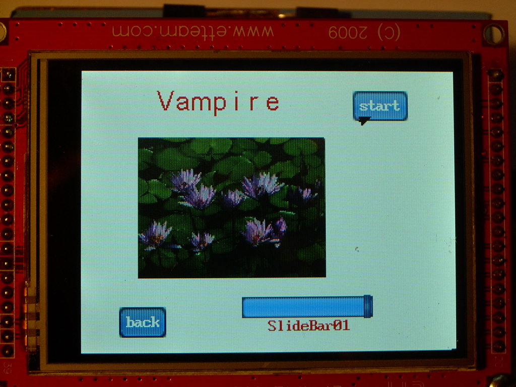

--nicht ganz so aussagekräftig wie ein Video, aber hinreichend zur Darstellung der Leistungsfähigkeit der ST-GUI-Lib; (next/back -wechseln der Schaltbilder) -- ist kein Projekt, -nur mal eben auf die "Schnelle";

Guest schrieb: > Ganz nett...aber würdest du ein Produkt kaufen mit der Display > Darstellung? -auch sowas ist machbar; -sogar bewegte gimmick(a la "schwimmender Delphin");
