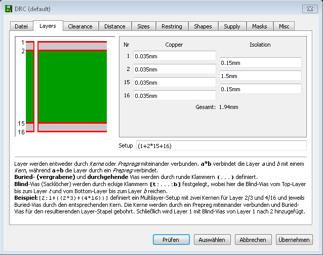

Ich bin gerade am Layouten einer 4-lagigen Platine. Ich benutze die Layer 1, 7, 8, 16. Wenn ich zwischen den Layern 7 & 8 Vias setze, dann sind das immer buried Vias. Ich hätte aber gerne das die Vias bis 1 & 16 durchgehen, damit man nachher besser messen kann. Kann mir jemand sagen, wie ich anstatt den Buried Vias komplett durchgehende bekomme?

Also ich habe es so: (1*2+15*16) Und habe damit immer Vias von TOP nach BOTTOM durch, auch wenn ich Innenlagen verbinde.

Jedes "normale" Via, das ich setze, geht komplett durch. WIE setzt du denn diese Vias? Laut EALGE-Hilfe muss zur Verbindung nur von bestimmten Layern dies beim VIA-Befehl EXPLITZIT angegeben werden. Poste doch mal (d)ein (Beispiel)Projekt. Ingo schrieb: > igoR schrieb: >> Programm? > Titel: "Eagle...." Velche Wersion?

-> Links auf das Via-Symbol klicken. -> Oberhalb des Layouts erscheint dann eine Übersicht an Optionen, u.a.: "Layer", "Durchmesser", "Bohrung" -> Dort Layer = "1-16" einstellen -> Damit hast du dann die Standardeinstellung für die Vias gesetzt, und alle folgenden Vias sollten standardmäßig von Top nach Bottom gehen. Das ist eigentlich die Standardeinstellung, wahrscheinlich hast du dies mal versehentlich umgestellt.
Thomas K. schrieb: > -> Links auf das Via-Symbol klicken. > -> Oberhalb des Layouts erscheint dann eine Übersicht an Optionen, u.a.: > "Layer", "Durchmesser", "Bohrung" > -> Dort Layer = "1-16" einstellen > > -> Damit hast du dann die Standardeinstellung für die Vias gesetzt, und > alle folgenden Vias sollten standardmäßig von Top nach Bottom gehen. Leider funktioniert das beim Autorouten aber nicht, da gehen die durchkontaktieren nicht durch, sondern nur von 7-8. Gibt es da auch die Möglichkeit?
EF2004 schrieb: > Leider funktioniert das beim Autorouten aber nicht, da gehen die > durchkontaktieren nicht durch, sondern nur von 7-8. > > Gibt es da auch die Möglichkeit? Da bin ich leider überfragt, den Autorouter habe ich hier nicht. Ich könnte mir nur noch vorstellen, dass das eventuell doch mit dem Layer Setup im DRC zu tun haben könnte. Versuche es evtl. auch mal mit einem Kern in der Mitte und Prepregs außen, falls nicht schon getestet: (1+(2*3)+16)
igoR schrieb: > (1*2+15*16) Solle so passen. Schau mal im Boardeditor unter Bearbeiten -> Design-Regeln -> Layers, ob es da plausibel aussieht.

EF2004 schrieb: > Funktioniert leider beides nicht, die Vias gehen nicht nach sußen, also > von 1 - 16. Zeig doch einfach mal dein Design. Oder wenigstens einen Screenshot vom "Fehler"...
Lothar Miller schrieb: > Zeig doch einfach mal dein Design. Der Lagenaufbau, einschliesslich der zulässigen Vias, wird bei Eagle mit einer total bescheuerten Formel mit runden und eckigen Klammern definiert (bei meiner Software definiere ich "Layer Pairs" - für die gibt es dann Vias). Die Formel steht unter Design Regeln - Layers. Zitat aus der Hilfe: Der Setup-String (1*16) würde demnach für eine zweilagige Platine bestehend aus den Layern 1 und 16 stehen, mit ganz durchgehenden Vias (dies ist auch der Standardwert) Zeig mal deine Formel. Gruss Reinhard
Reinhard Kern schrieb: > wird bei Eagle mit einer total bescheuerten Formel mit runden > und eckigen Klammern definiert Und das wird an einer total bescheuerten Stelle eingestellt: im DRC... Wie auch immer: der Echtzeitcheck bei der Eingabe der Formel zeigt einem zum Glück sofort, was man da gerade wie konfiguriert hat. Und damit sollte das Problem nach 5 min. gelöst sein. Nur muss man eben wissen, wo man diese Einstellung findet...
Also zusammengefasst: Im DRC kann man einstellen wie der Lagenaufbau ist UND die Vias gesetzt werden dürfen. Wenn die Vias keine Einstellmöglichkeit geben die gewünschte Verbindung auszuwählen, dann ist der Lagenaufbau verkorkst. Mögliche Vias werden aber im DRC schon optisch direkt angezeigt. Klingt als ob bei dir steht: 1+(7*8)+16 sollte besser so sein: (1+(7*8)+16)
