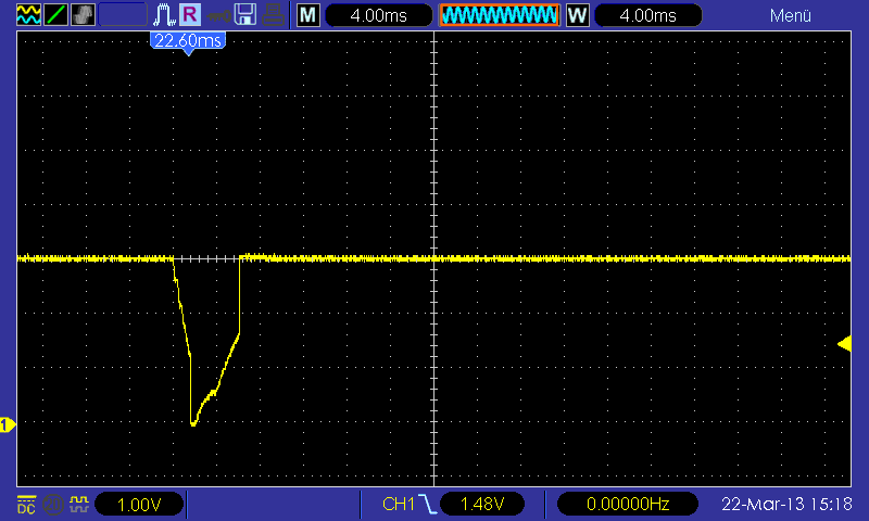

Gast #3098059
Hagen Re schrieb:
> Wird der Taster schneller als 100Hz gedrückt machen beide Methoden einen
> Fehler.
Das muß nicht so sein. Durch schnelles Anschlagen eines Tasters wird ein
kurzer Impuls erzeugt, der per PCINT schnell und zuverlässig erkannt
wird: siehe Bild.
Nach ca. 2ms ist der Kontakt erkannt und nach ca. 4ms wieder auf
Ruhepegel. Soll sich jeder selber sein Urteil bilden.

M. N. schrieb:
>> Fehler.
> wird: siehe Bild.
Und was bringt das ? So hast du nämlich einen Störimpuls zuverlässig
detektiert und nicht das Betätigen wie gewünscht zuverlässig erkannt.
Also kommt der Timer nach dem PCINT ins Spiel der dann 50ms später
erneut den Taster abfragt und nur wenn dann der Taster immer noch
betätigt ist wird ein Tasterevent erzeugt. In deinem Falle also kein
Tasterereignis aber ein unnötiger PCINT.

Das ist kein Störimpuls und einen Timer verwende ich auch nicht. Bei
genauer Lektüre hätte es Dir klar sein sollen.
Aber was soll ich hier gegen Windmühlen antreten?

Mit anderen Worten möchtest du einen 2ms langen Tastendruck detektieren
Nachfolgend deine Lektüre:
>> Fehler.
>wird: siehe Bild.
Ich bezog mich darauf das der Taster minimal 10ms gedrückt sein muß, und
alles was drunter ist ist ein Störimpuls. Vielleicht wird dir jetzt
meine Aussage klarer.
