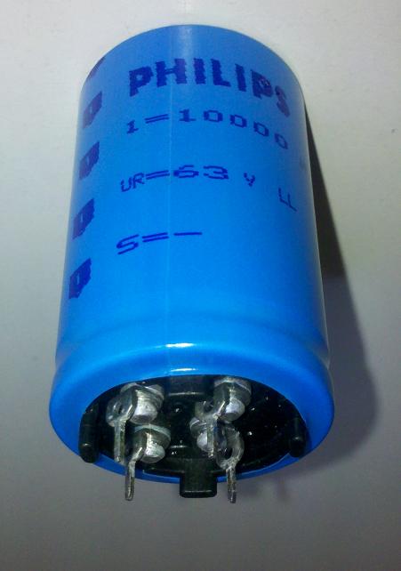

Hallo. Ich hab den hier aus einem Netzteil mit zuviel Restbrumm ausgebaut. Nicht geläufig sind mir die 4 Anschlüsse. Ich hab im Netz das hier gefunden: http://www.partsconnexion.com/PDF/jensen_4pole_app.pdf Beschreibt zwar eine andere Type, aber somit wären da zwei getrennte Kondensatoren in einem Gehäuse. Lieg ich da richtig? Ist das irgendwie genormt, so dass ich auf meinen Kondensator rückschliessen kann? Dazu kommt noch dass keines meiner Messgeräte bis 10mF messen kann (digimess RLC100, Fluke 175, AE202004). Wie kann ich denn die Kapazität so einer Flasche messen? Mit einem definiertem Widerstand belasten? Kann ich davon ausgehen dass die Ladekurve definitiv exp(-t/tau) ist oder gilt das nicht für so grosse Kapazitäten? Zu allerletzt würde ich dann noch einen Ersatztyp suchen. Da muss ich aber zugeben dass ich noch nicht genug danach gesucht hab, wenn wer was adhoc weiss hilft er/sie mir da natürlich Zeit zu sparen. Dankeimvorhinein. m.
Ist aufgedruckt ;) Du hast 3 Pins numeriert 1-3 und einen S-Pin als
Masse für alle. Und wie der Aufdruck sagt, hängen an Pin 1 die 10000u.
Die anderen sind nur mechanisch da.
Mit der exponentiellen Aufladung solltest du schon +-20% hinkommen. Der
Leckstrom wird sicherlich was klauen, der Widerstand sollte halt nicht
zu gross sein (so vom Gefühl her 1k).
Und wenn man den Text auf dem Kondi liest, steht da, dass am Anschluss 1 ein Kondensator mit 10000µF seinen Pluspol hat und am Anschluss S sein Minuspol ist. Dorthin weisen auch die Pfeile auf dem Schrumpfschlauch. Also: ein Kondi mit 10mF und 63V. zu langsam :-(
Nachtrag zum Ersatztyp: 10000u/63V ist recht gebräuchlich, wenn auch nicht wirklich billig. Bei Reichelt gäbs für 9EUR den da: http://www.reichelt.de/Becher-Elkos/BE-10-000-63/3/index.html?;ACTION=3;LA=446;ARTICLE=5382;GROUPID=3146;artnr=BE+10.000%2F63 Könnte vom Layout sogar passen, vermutlich meinen sie mit Pin 5 eher S... Miss halt mal nach.

Danke für die Antworten. Pin S ist pin 5. Ist so im Plastik bei den Anschlüssen eingegossen. Grüsse und Danke. M.
dotm schrieb: > Beschreibt zwar eine andere Type, aber somit wären da zwei getrennte > Kondensatoren in einem Gehäuse. Gibts auch. Habe ich früher bei Röhrenradios oft gesehen. Die hatten allerdings gemeinsames Minus am Becher und separat als Fahnen rausgeführte Pluspole.
