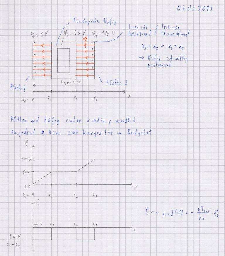

Ich habe mal etwas eingescannt. Ich würde sogar so weit gehen und sagen, das Wikipedia hier falsch liegt!
A. R. schrieb: > Ich habe mal etwas eingescannt. > > Ich würde sogar so weit gehen und sagen, das Wikipedia hier falsch > liegt! Das kann natuerlich so sein. Aber sag doch mal genau wo die Wikipedia falsch liegt. Auf die schnelle deckt sich das doch mit dem was Du eingescannt hast.
A. R. schrieb: > http://commons.wikimedia.org/wiki/File:Faraday_cage.gif > > Im Material wird keine Ladung verschoben. Warum nicht? Ist nicht genau das der Effekt, der überhaupt erst einen Stromfluss möglich macht ;)

>Warum nicht? Ist nicht genau das der Effekt, der überhaupt erst einen >Stromfluss möglich macht ;). Ja wenn Strom fließt bewegen sich Ladung. Wenn Strom fließt fließen aber an jeder Stelle genau so viele Eletronen ab, wie zu fließen. Das heißt, dass an jeder Stelle im Leiter die Ladungsdichte gleich bleibt. Bei Wikipedia wird aber im Bild angedeutet, dass links ein Überschuss an Elektronen entsteht.

Hallo, A. R. schrieb: > Bei Wikipedia wird aber im Bild angedeutet, dass links ein Überschuss an > Elektronen entsteht. Dem ist auch so. Siehe z. B. Buch "Physik im Bauwesen" (S. 191, Versuch 12.5 Influenz an Doppelkugel). http://books.google.de/books?id=RDdPbGc3734C&pg=PA191&lpg=PA191&dq=doppelkugel+im+elektrischen+feld&source=bl&ots=-101DK0Rh-&sig=GG_53mcKgJoqIT605FC9Euxlsnw&hl=de&sa=X&ei=OP5GUZOpLcKntAansICwDg&ved=0CEIQ6AEwAA#v=onepage&q=doppelkugel%20im%20elektrischen%20feld&f=false "Zitat: Versuch 12.5 Eine neutrale metallische Doppelkugel wird einem elektrischen Feld ausgesetzt und im Feld getrennt. Die herausgeführten Hälften tragen gleichgroße Ladungen entgegengesetzten Vorzeichens, was an einem Elektrometer nachgewiesen werden kann (Bild 12.5)." Mit freundlichen Grüßen Guido
Guido schrieb: > Hallo, > > A. R. schrieb: >> Bei Wikipedia wird aber im Bild angedeutet, dass links ein Überschuss an >> Elektronen entsteht. > > Dem ist auch so. Siehe z. B. Buch "Physik im Bauwesen" (S. 191, Versuch > 12.5 Influenz an Doppelkugel). > > http://books.google.de/books?id=RDdPbGc3734C&pg=PA191&lpg=PA191&dq=doppelkugel+im+elektrischen+feld&source=bl&ots=-101DK0Rh-&sig=GG_53mcKgJoqIT605FC9Euxlsnw&hl=de&sa=X&ei=OP5GUZOpLcKntAansICwDg&ved=0CEIQ6AEwAA#v=onepage&q=doppelkugel%20im%20elektrischen%20feld&f=false > > "Zitat: Versuch 12.5 > Eine neutrale metallische Doppelkugel wird einem elektrischen Feld > ausgesetzt und im Feld getrennt. Die herausgeführten Hälften tragen > gleichgroße Ladungen entgegengesetzten Vorzeichens, was an einem > Elektrometer nachgewiesen werden kann (Bild 12.5)." > > Mit freundlichen Grüßen > Guido Jetzt vergleichst du Äpfel mit Brinen. Meine Aussage: Ein idealer farradyscher Käfig hat auf seiner gesamten Oberfläche überall das selbe Potential. Oder andersder forumiert: Zwischen 2 belibieigen Punkten auf der Oberfläche eines idealen farradyschen Käfigs ist die Spannungsdifferenz 0. Das Buch bezieht sich auf 2 Doppelkugeln. Im Versuch 12.5 ist überhaupt kein farradyscher Käfig vorhanden. Natürlich ergibt sich dann ein anderes Ergebnis.
Hallo, A. R. schrieb: > Jetzt vergleichst du Äpfel mit Brinen. Ich wollte Dir nur verständlich machen, warum bzw. dass "wie bei Wikipedia im Bild angedeutet, links ein Überschuss an Elektronen entsteht". Im Idealfall bzw. in der Theorie als Flächenladung. Mit freundlichen Grüßen Guido
