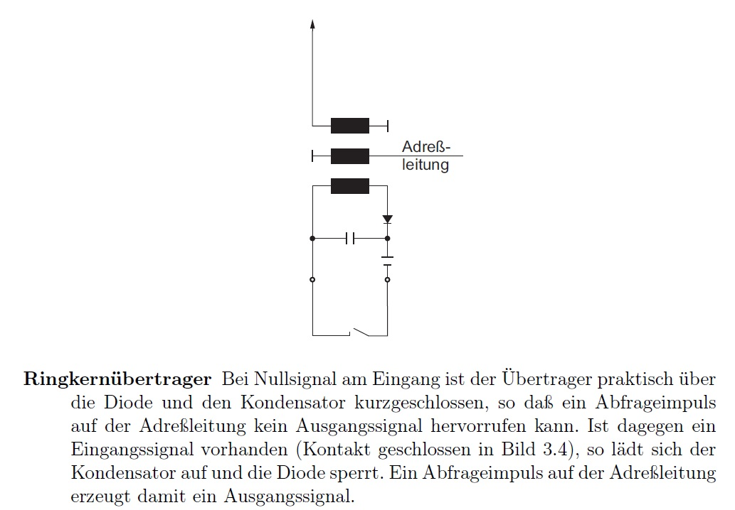

Hallo zusammen, ich drehe bald durch da ich eine Schaltung nicht verstehe (siehe Bildanhang). Ist die Diode falschrum da eingezeichnet ? Kann eigentlich nicht sein, da das Skript seit Jahren in der Form existiert. Ich wäre wahnsinnig froh wenn mir einer erklären würde was da ablaufen soll... Viele Grüße Michi
CenturiO schrieb: > Hallo zusammen, > > ich drehe bald durch da ich eine Schaltung nicht verstehe (siehe > Bildanhang). Ist die Diode falschrum da eingezeichnet ? Kann eigentlich > nicht sein, da das Skript seit Jahren in der Form existiert. Ich wäre > wahnsinnig froh wenn mir einer erklären würde was da ablaufen soll... > > > Viele Grüße > Michi Hallo Michi, erstmal eine Frage: Was ist das rechts? Ein Kondensator? Oder eine Batterie? Erläutere mal die Zusammenhänge dieser Schaltung. Wie sehen die einzelnen Pegel aus, und wo ist diese Schaltung eingesetzt? Um eine erste Einschätzung zu trennen, wenn die Diode andersrum eingebaut wird, lädt sie nur den Kondensator mit der anderen Polarität auf. Was das für Auswirkungen hat, wissen wir erst, wenn wir die Pegel und Polaritäten kennen.
Hallo Bernd, konkrete Pegel gibt es nicht, die Zeichnung + Erklärung im Anhang steht so in einem Buch bzw. Skript. Es geht darum Signale galvanisch entkoppelt zu übertragen (hier im Kontext der Prozessautomatisierung). Das rechts scheint eine Spannungsquelle zu sein, da der obere Balken länger ist. Unterer Schalter soll den Input Pegel einer Prozessgröße simulieren die über den Übertrager potentialfrei an einen Rechner gegeben werden soll (siehe Text unter dem Bild). Schalter geschlossen heisst Signal ist da, dann kommt diese merkwürdige Erklärung aus der ich nicht schlau werde. Simuliert habe ich die Schaltung auch schon, wenn der Schalter zu ist ist die Spannung an der Induktivität 0. Die Adreßleitung ist wohl zum testen da. Wenn der Schalter unten im Bild zu ist und an der Adreßleitung ein Signal anliege, soll im oberen Teil der Schaltung wohl ein Signal kommen. Wie gesagt verstehe ich diese Schaltung leider gar nicht, weil wenn der Schalter geschlossen ist die erste Spule keine Spannung hat, daher dachte ich vielleicht ist die Diode falsch rum... Viele Grüße Michi

Ich verstehe das so: Im gezeichneten Zustand leitet die Diode auf jeden Fall während einer Halbwelle, die über den Übertrager kommt. Diese Halbwelle wird dann über den Kondensator kurzgeschlossen. Wenn der Übertrager kurzgeschlossen ist, kommt oben am Ausgang keine Spannung raus. Wenn jetzt der Schalter geschlossen ist, lädt sich der Kondensator auf. Und zwar rechts plus und links minus. Diese Spannung liegt über die Wicklung des Übertragers auch an der Diode an und muß natürlich größer sein als die Sperrspannung der Diode. Diese geht dadurch in den gesperrten Zustand über, wird also hochohmig. Es fließt auch kein Strom durch die Wicklung. Durch die gesperrte Diode ist der Kondensator praktisch von der Wicklung des Übertragers abgeklemmt und wirkt nicht mehr als Kurzschluß für die untere Wicklung. Die anderen beiden Wicklungen (mitte und oben) können jetzt als normaler Übertrager wirken und eine Spannung von der Mitte zum Ausgang übertragen. Ich hoffe, ich habe mir das richtig zusammengereimt. Abgesehen davon habe ich diese Schaltung noch nie gesehen, aber man kann ja nicht alles kennen. :-)

Danke für deine Mühe Bernd. Es geht halt darum die Schaltung rein technisch zu verstehen und nicht darum, etwas damit zu bauen oder um die Aktualität der Übertragungsart. Das Optokoppler eingesetzt werden idR ist klar und steht ja auch im selben Buch. Ich bin Anfänger und dachte so eine kleine und übersichtliche Schaltung ist schnell verstanden - aber immerhin bedeutet dies ja das sie nicht so trivial ist wie ich dachte. Viele Grüße Michi

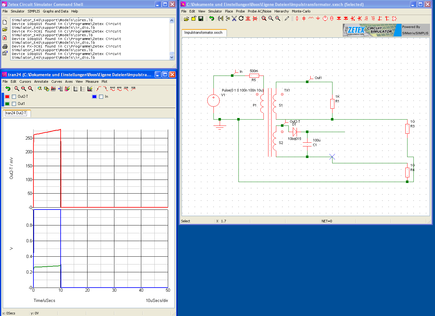

Das Ust eine Anwendung eines Impulsübertragers. Ich habe das ganze einmal simuliert, so ganz richtig schaut das Ergebnis nicht aus, besser bekomme ich es aber nicht hin. Übertrager mit einer Primär- und zwei Sekundärwicklungen, Np:Ns 1:10. Die Primärwicklung ist die Adressleitung. Bild 1: Impuls von 1V auf die Primärwicklung, Kondensator entladen (in Deinem Bild Schalter offen). Spannung Out2-T steigt bis zur Flussspannung der Diode an, danach fließt die gesamte Energie in den Kondensator. Mehr als die Flussspannung der Diode siehst Du nicht auf Out1. Bild 2: Impuls von 1V auf die Primärwicklung, Kondensator parallel zu einer 12V-Spannungsquelle, also auf 12V vorgeladen (in Deinem Bild Schalter geschlossen). Mehr als 10V kommen bei einem 1:10-Übertrager auf der Sekundärseite nicht an, also sperrt die Diodeimmer, da die Spannung am Kondensator größer ist als an der Wicklung. Dann siehst Du den 10V-Impuls sowohl an Out2-T als auch an Out1.
