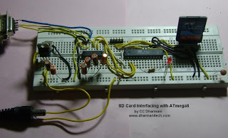

hallo, Ich muss zwei sdcard zu atmel verbinden. Ob sich ergeben wird, von einer Karte auf andere zu kopieren, ob dsp ist? Es wird die batterie für eine unabhängige Ernährung benötigt. Allet soll auf der software arduino auf der selbstigemachten Zahlung arbeiten.

> You can't beat that price > http://www.amazon.com/Micro-Card-Reader-copy-backu... Nein, diese einheit benutzung usb für anschluss der PC. Atmel kannst anschließen einige sdcard. No, That use usb for PC connection. Could atmel keep connection with fiew sdcards?
Hier,Ich bedarf gleich dieses aber zwei sdcard. http://www.dharmanitech.com/2009/01/sd-card-interfacing-with-atmega8-fat32.html

I don't think that you really need a FAT library or something like this if you just want to copy the contents of one sd card to another sd card of the same type and size. You only need to copy the blocks 1:1 - providing that there are no bad blocks on the new sd card. http://elm-chan.org/docs/mmc/mmc_e.html Karl Heinz Buchegger schrieb: > But you will not be happy with that solution. There is way to few memory > in the arduino as to make such an device usefull in any way. Copying an > entire 2GB SD-Card will last forever. The memory might not be important as long as there is space for at least one block (512 bytes). You also could try to implement DMA like transfer (Fly-by-transfer). In this case you would not need to store a single byte of the contents because you would read and write simultaneously. However - that's theory, I never tried it. :-) You are certainly right on this: to copy the entire memory contents of an sd card may take long... maybe very long...

>http://elm-chan.org/docs/mmc/mmc_e.html Ja, aber Ich bedarf atmel mit zwei sdcard werden stützen oder nicht? Yes, but I need atmel with double sdcard support or not? > DMA Arduino nicht stütze der DMA? Arduino not support DMA?
synoptik schrieb: >>http://elm-chan.org/docs/mmc/mmc_e.html > Ja, aber Ich bedarf atmel mit zwei sdcard werden stützen oder nicht? > Yes, but I need atmel with double sdcard support or not? It is certainly possible to access more than one SD card using an Atmel AVR - even if it is "jailed" into an Arduino. Elm Chan describes the basics bit by bit. Everything else is up to you. This community will try to help if encounter problems on the way. >> DMA > Arduino nicht stütze der DMA? > Arduino not support DMA? DMA = Direct Memory Access. In this case I wanted to express that the contents of one SD card needs not to be buffered in AVR's memory while being copied to another SD card. For example, you may temporarily connect the DO pin of the first card to the DI pin of the second. For further details on this technique you also may look for the keyword "fly by transfer" using an Internet search engine. Markus
