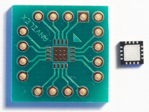

Grüß Euch, ich habe hier einen Sensor im QFN-Format, 4x4 mm mit 16 Pins. Eine entsprechende Adapterplatine fürs Brottbrettchen war schnell zu finden, aber diese Package bekomme ich nicht mehr gelötet :-( Gibt es - evt. sogar im Raum München - jemand, der mir so etwas löten kann? Ich habe 3 Stk. von den Dingern, und selbstverständlich kann ich dafür auch etwas zahlen. Die Kühlfläche ist gebohrt, die kann man vermutlich auch anschließend von hinten per Hand löten, wobei ich glaube, dass sie in diesem Fall verzichtbar ist – der Chip hat extrem niedrige Stromaufnahme. Vielen Dank für alle Tipps! Klaus

Klaus Busse schrieb: > ich habe hier einen Sensor im QFN-Format, 4x4 mm mit 16 Pins. Eine > entsprechende Adapterplatine fürs Brottbrettchen war schnell zu finden, > aber diese Package bekomme ich nicht mehr gelötet :-( willst Du es nicht doch erst mal selbst probieren? Ist nicht wirklich schwer und Du brauchst auch nur ne Heissluftstation + Fluxgel: http://www.youtube.com/watch?v=c_Qt5CtUlqY

Klaus Busse schrieb: > Paste per Freihand im 0.65er-Raster auf so nückelige Pads aufzubringen, > stelle ich mir ohne Maske eher ungut vor... Muss auch nicht sein. Eine gleichmäßige und (aus Erfahrung) wohldosierte "Wurst" aus Lotpaste funktioniert. Der Unterschied in der Anhangskraft zwischen Pad und Gehäusemasse/Basismaterial ist genügend groß, dass sich einzelne Lötstellen bilden. Kurzschlüsse und Not zum Nachlöten bleibt erst mit einem richtigen Temperaturprofil und einem abgestimmten Zusammenspiel aus Paste, Schablone und Landpattern aus - das ist nur was für eine richtige Fertigung. An deiner Stelle würde ich kein Geld in halbseidenes Frickel-Werkzeug stecken, weil du damit so viel Zeit verbrätst, dass du das auch hättest Bestücken lassen können oder gleich ein eval-Board hättest kaufen können.

Klaus Busse schrieb: > Die Kühlfläche ist gebohrt, die kann man vermutlich auch anschließend > > von hinten per Hand löten, wobei ich glaube, dass sie in diesem Fall > > verzichtbar ist – der Chip hat extrem niedrige Stromaufnahme. Wenn das nicht auch zwingend an GND angeschlossen sein muss. Siehe Datenblatt, da steht das meistens. Wenn nicht würde ich nicht so einen Aufstand machen. Ein Pad leicht verzinnen. Das IC ausrichten, das verzinnte Pad mit der Lötspitze erhitzen. Damit sitzt das IC erstmal an seinen richtigen Platz. Jetzt viel Flussmittel hinzugeben. Dabei ist es egal ob das flüssig oder pastenförmig ist. Mit Lötzinn und dünner Lötspitze an den Seiten vorbeistreichen. Fertig.

Klaus Busse schrieb: > Der Chip hat die Pads nur unten Falsch. Die schließen bei QFN seitlich ab, werden nicht vom Plastik verdeckt. Außerdem zieht sich das Lot durch die Kapilarkraft auch unter die Pins.
QFN-16 löten ist recht einfach, habe hier erst vor kurzem einen >100 DQFN mit Heissluft (60E Lötstation) gelötet, sogar das hat funktioniert. Das allerwichtigste ist genug Flussmittel.
