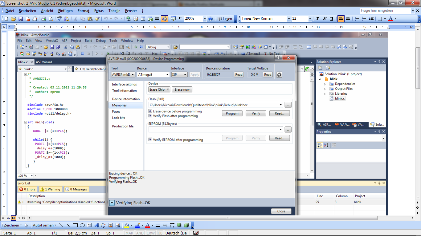

Hallo, ich bin neu hier und hoffe ich nerve niemanden mit meinem Problem. Habe auch schon im Forum rumgestöbert jedoch nicht in Bezug auf mein Problem gefunden. Also. Folgendes Problem. -Ich habe das AVR Starterkit aus dem Shop gekauft. -Habe das Handbuch dazu gelesen. -Alle Programme (Atmel Studio 6.1) und Treiber wie beschrieben installiert. -Nach Erhalt des Pakets wie beschrieben die restlichen Teile (2Stck. wie beschrieben eingelötet -Das Board per USB angeschlossen (wurde vom System erkannt) -Das Board per Netzteil angeschlossen (Netzteil auf 7,5V eigestellt, innerer Pin -, äußerer Ring +. Ist das richtig?) -Programm AtmelStudio6.1 gestartet -Wie in der Anleitung das "blink" Programm eingelesen bis zu dem Punkt wie ich ihn im Screenshot festgehalten habe. -Nun müßte die LED auf dem Board ja blinken!? So habe ich es verstanden. Tut sie aber nicht. Bitte um Hilfe. Vielen Dank im Voraus.

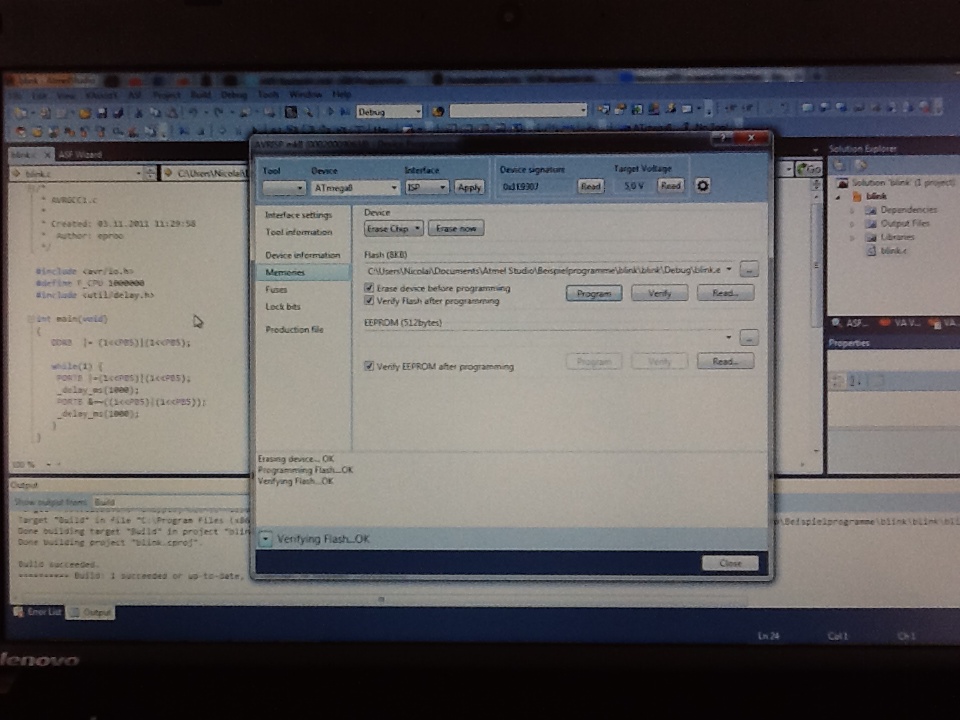

Doch. Jetzt hab ich sie gefunden. anbei der Screenshot. Danke Hans. Übrigens. Ich habe mal ein bißchen gemessen. An Pin 7 liegen 4.5V an und an den Pins 8&22 hab ich Masse. Egal wie die Spannungsversorgung für das Board vom Trafo aus angschlossen sind. Und noch was. Die LED geht mit einem Pin an Pin28 PC5, das ist der Ausgang der Spannung oder? Da liegen 3V an. Und mit dem anderen Pin an Pin20 AVCC. ??

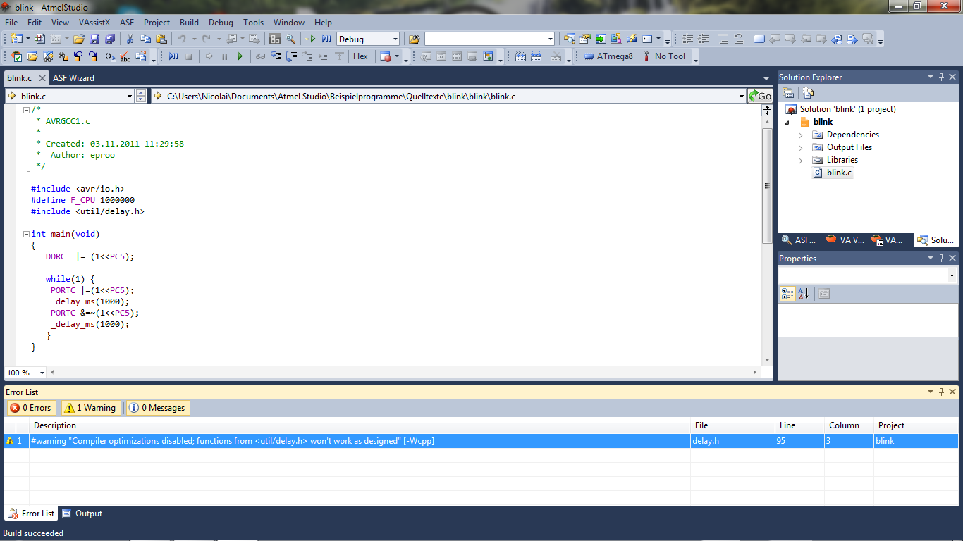

Habe noch einen Screenshot eingefügt mit dem Original Quelltext. Diesen habe ich von der Shop Seite so runtergeladen. Führe ich alle Schritte aus, wie in der Anleitung beschrieben, erscheint nach er Durchführung von "Built Solution" -> Warning 1 #warning "Compiler optimizations disabled; functions from <util/delay.h> won't work as designed" [-Wcpp] c:\program files (x86)\atmel\atmel toolchain\avr8 gcc\native\3.4.2.876\avr8-gnu-toolchain\bin\../lib/gcc/avr/4.7.2/../../. ./../avr/include/util/delay.h 95 3 blink Danach gehe ich dann auf Tools und führe Device Programming durch. Ich wähle die blink.hex aus und final erscheint dann der angehängte Screenshot. ???
Hi, ich nochmal. Ich hoffe ich bringe euch nicht durcheinander mit meinen ganzen Mitteilungen. Nun ist es mir jedoch gelungen den Built Sulution ohne den eben genannten Fehler durchzuführen und führe das Device Programming ohne Fehlermeldung durch. Dann sehe ich angehängtes Bild (Screeshot). Aber es blinkt immer noch nix. Folgende Messungen an der LED habe ich durchgeführt. Pin28 am Atmega8 -> Jumper -> dann am LED EingangPin gemessen = 4V LED AusgangPin -> C11 -> dann Pin20 an Atmega8 gemessen 5V ???

Hi, ich habe noch eine Ergänzung. Ich habe alle Files im AVR Studio gelöscht und die Quelltexte neu heruntergeladen. Dieser neu Heruntergeladene Quelltext für "blink" habe ich neu eingelesen per File/Open/Projekt-Solution und habe blink.avrsln gewählt. ... ... Nach dem einlesen habe ich dann Build/Build Solution gewählt. Dann rattert er die Einleserei durch und bringt die Fehlermeldung wie im Screenshot dargestellt. Liegts vielleicht an dem???

Was ist denn genau die Fehlermeldung? Das eine ist ja nur eine Warnung. Die macht jetzt mal nichts grundsätzlich zur Sache.

Hi, sorry erstmal für die vielen Verfahrensfehler. Und danke für die Gedult. Und die Tips. @Pastor Braune: Der Shop: http://shop.embedded-projects.net/index.php?module=artikel&action=artikel&id=108 @Karl Heinz Buchegger: Eingelötet habe ich nur eine 6Pol und einen 10Poligen ISP Buchse am USBprog. siehe 2. Screenshot_USBprog_Teile_einloeten Also. Da ich ja nun hoffentlich die Screenshots richtig eingestellt, den Shop erläutert, und all meine Vorgänge geschildert habe hoffe ich dass wir nun in Richtung Fehlerbehebung kommen. Mit Eurer Hilfe. Wie gesagt. Nach dem Einlesen des zur Verfügung gestellten Quelltextes des o.g. Shops aus dem ich das AVR Starterkit gekauft habe, alle Programme wie im Shop beschrieben runtergeladen und installiert habe usw. kommt die Warnung wie im Screenshot_Fehlermeldung_1 bereitgestellt. Trotz dieser Warnung, siehe Screenshot_Fehlermeldung_1, führe ich unter Tools/Device Programming durch und am Ende der Prozedur erscheint Screenshot_Tools_Device_Programming. ... Und es blinkt leider nichts auf dem gekauften Board. Ich hoffe ich habe nun alles richtig gemacht ;-)) Vielen Dank im Voraus für Eure Bemühungen und Tips

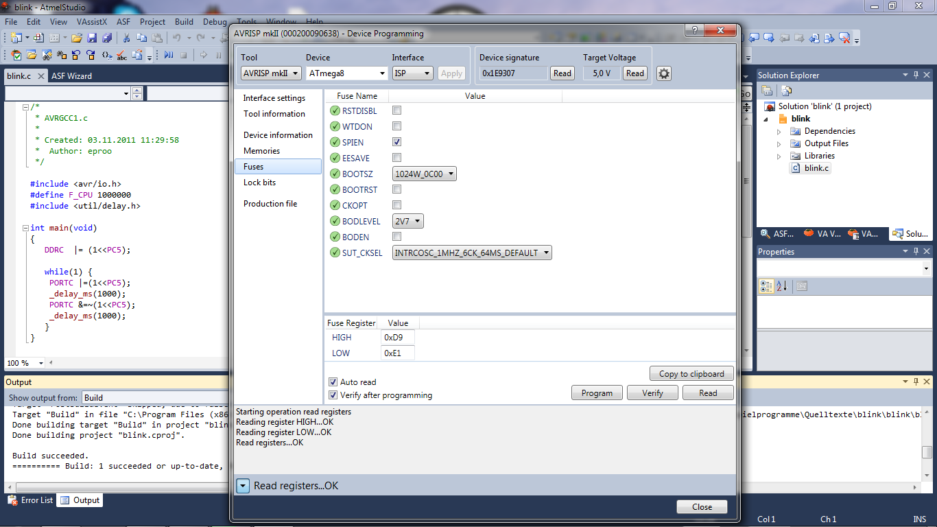

@fuzzel Hi, und danke für die hilfreichen Tips für Anfänger. Ich habe die fertige blink.hex programmiert. So signalisiert es zumindest das Programm mit den Meldungen: Erasing device... OK Programming Flash...OK Verifying Flash...OK und in der Anleitung steht, dass nun die LED auf dem Board blinken soll. Tut es aber nicht. Oder gibt es noch irgendwo einen "Run" Button in der Software??? Dieser ist jedoch nicht beschrieben. Für die standard fuse settings brauche ich jedoch Deine Hilfe. Was soll da drinstehen? Des weiteren habe ich am Board gar nix gelötet oder sonstiges geändert. Dieses wird komplett montiert geliefert. Eingelötet habe ich nur eine 6Pol und einen 10Poligen ISP Buchse am USBprog. Das Board war übrigens finde ich gar nicht mal so teuer. Da ich ja keine Ahnung habe und frisch anfange habe ich mal einigen Empfehlungen vertraut, die auf das Starterkit hinweisen welches man im Shop auf microcontroller.net findet. Vielen Dank im Voraus.
Mach doch mal einen Screenshot von den Fuse settings oder poste die mit dem Haekchen kurz. Du kannst auch hier gucken, wie die default settigs aussehen muessen. http://www.engbedded.com/fusecalc/ Atmega8, ganz oben, auswahlen und direkt drunter steht es dann. Wenn das Programm einmal im µC ist, musst Du nichts mehr machen, der PC hat dann keine Aufgabe mehr. Das Programm im µC rennt direkt los. manchmal muss man noch resetten, aber das dann auch auf dem Board. 54.- fuer dieses Board finde ich ziemlich teuer. Fuer 'nen 10er mehr bekommst Du ein STK500.
@fuzzel anbei der Screenshot. Und zum Preis vom Board. Wie gesagt. Ich hab ja keine Ahnung. Dachte das wäre gut so. Wie auch immer. Funktionieren sollte auch dieses.
Passt so, sollte funktionieren. Ueberpruefe den Aufbau. LED richtig rum ? Spannung drauf ? Datenblatt vom m8 suchen und die Pinne nachmessen ob ueberall die richtige Spannung und Masse anliegt.

Fehlt nur noch die ISP-Frequenz.
