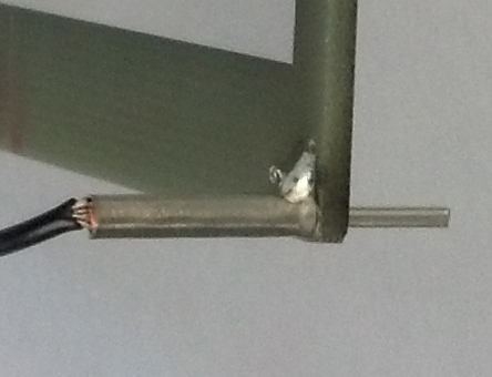

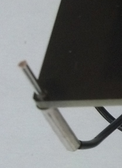

Abschließend die endgültige, praktizierte Lösung des Problems (traurig aber wahr!) Man nehme "KUPFERDRAHT STARK VERZINNT 10M" mit 1.2mm Durchmesser von Conrad Best. Nr. 605514) schneide ihn in Stücke von ca. 1,5m, spanne ein Ende in einen Schraubstock und wickele das andere Ende um eine Zange. Nun das Stück fest ausziehen und die enstandenen, geraden Stücke herausschneiden und ablegen. Nachdem man genügend Stücke vorbereitet hat schneide man mit einer Kabelschere (auf keinen Fall Seitenschneider !!!) wegen der sauberen, geraden Anschnitte, viele kleine 2cm Stücke (ich benötigte 1000 Stück). Jetzt besorgt man sich von TME (www.tme.eu) (kommen aus Polen, Sitz in Leipzig, hier praktisch nicht zu bekommen da im Rahmen der allgemeinen Sparwut im Lauf der Jahre immer kürzer gewordenen) Aderendhülsen für 1,5mm² mit 12mm !!! Länge (Best Nr. TUL-NI-01512, 1000 Stück=7,27€). Nun ein um 10 mm abisoliertes Ende einer AWG22/7-Litze (gibts bei Metrofunk in Berlin) von der nicht gebördelten Seite in die Aderendhülse schieben und ein Drahtstück von der "gebördelten" Seite in die Aderendhülse schieben. Das Ganze nun mit einer Presszange verpressen. Nun hat man einen erstklassigen, stabilen Pin der durch die vergrößerte Auflagefläche auf der Leiterplatte auch nicht seitlich wegbricht. Die ersten 200 leiterplattenbestückbaren Netzmodule mit 40W sind bereits im Einsatz und die Kistenschieber / Umlabeler können ihren Mist in Zukunft behalten. Mein Netztmodul hat über 93% Wirkungsgrad (statt der 82% der Fernostware) und produziert daher deutlich weniger Abwärme. Es kostet mich in der Eigenproduktion nur 70% des günstigsten Kistenschieberangebotes, ist "Made in Germany" und sorgt hier für Wertschöpfung und Arbeitsplätze. Leider kann man das Produkt nicht vermarkten da kein Kistenschieber mit einer Handelsspanne unter 100% zufrieden ist und es somit nicht verkäuflich ist. Aber das macht mir persönlich nichts aus da ich ja selbst der "Abnehmer" bin. Nie wieder Affentheater mit "untergegangenen Schiffen" aus Fernost, Lieferzeiten von 16-30 Wochen, Lagerbeständen von NULL und dazu noch ein deutlich besseres Produkt - was will man mehr! PS: Kistenschieber = Distributor (neudeutsch für "Verteiler")
Hallo Holger, Holger Bettenbühl schrieb: > Nun ein um 10 mm abisoliertes Ende einer AWG22/7-Litze (gibts bei > Metrofunk in Berlin) von der nicht gebördelten Seite in die Aderendhülse > schieben und ein Drahtstück von der "gebördelten" Seite in die > Aderendhülse schieben. Verstehe ich das richtig? Du hast Du die (Anschluss-)Litze bzw. Leitung zusammen mit dem Stift vercrimpt und dann in das Board eingelötet? Das wäre ja dann eine mögliche Antwort auf meine Frage in diesem Thread von mir Beitrag "Litze (0,5 mm² / bis 3A) mit Leiterplatte verbinden. Gibt es alternativen zum anlöten?". Kannst Du ein Foto von Deiner "Konstruktion" hochladen? Ein Bild sagt bekanntlich mehr als tausend Worte. Mit freundlichen Grüßen Guido
Ja, Bild kann ich morgen einstellen. Die Teile sind im Moment in der Werkstatt.
Hallo Holger, Holger Bettenbühl schrieb: > Ja, Bild kann ich morgen einstellen. Bin schon gespannt. Mit freundlichen Grüßen Guido
@Guido C. Habe noch ein paar Bilder auf meinem Handy gefunden. Dazu muß noch gesagt werden, dass die Litze mit der Aderendhülse nach dem Schließen der Bodenplatte in Polyurethanvergussmasse versinkt. Nach dem Aushärten der Vergussmasse sind die Pins "bombenfest" verankert.
Hallo Holger, vielen Dank für die Bilder. So ungefähr habe ich mir das auch vorgestellt. Ich muss einmal überlegen, ob ich dies auch für meinen Anwendungsfall geeignet bzw. sinnvoll ist. Mit freundlichen Grüßen Guido
