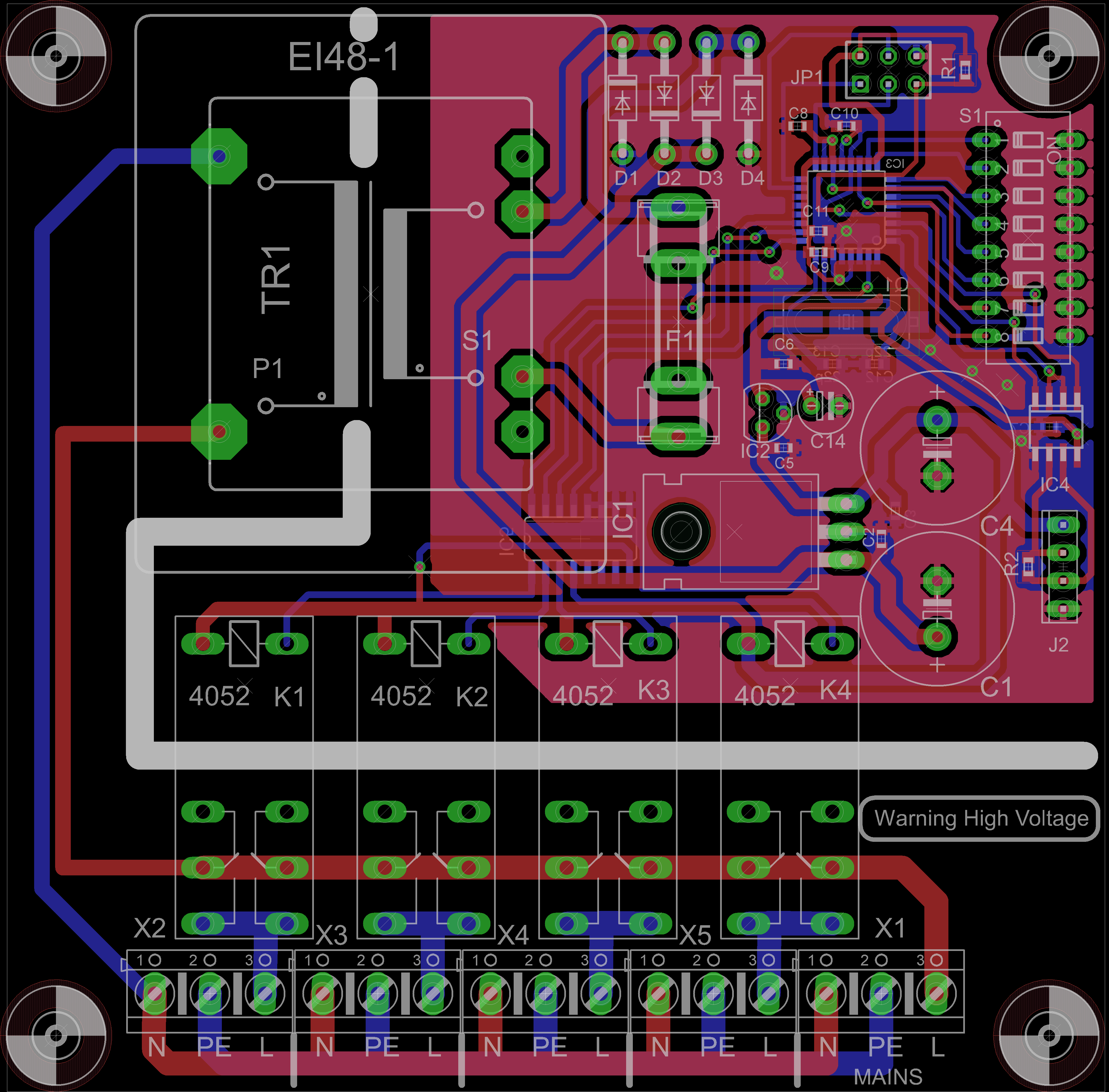

Hallo, kann bitte jemand übers Layout schauen und mir sagen obs so passt? Sind die Leiterbahnen von den Relais mit max. 8A belastbar und die Gesamtschaltleistung aller Relais zusammen 10A? Passen die Isolationsabstände? Danke schon mal im Vorraus MfG Tom

Uii, ein Ratespiel. Wenn ich das Bild ranzoome, reichen die Abstände und die Leiterbreiten. Wenn ich rauszoome, reichen die Bahnen nicht einmal für 0,1µA. http://www.mikrocontroller.net/articles/Leiterbahnabst%C3%A4nde http://www.mikrocontroller.net/articles/Leiterbahnbreite
Peter schrieb: > Was soll der Blödsinn mit gebrücktem N und PE? Was sagt ein Fi dazu? An der ganz rechten Klemme (wo Mains steht) soll das Netz angeschossen werden und an den anderen Klemmen der Verbraucher.
@Peter: Wass soll er denn Deiner Meinung nach dazu sagen??? - Ich würde bahaupten dass das dem RCD lattig ist. (Welche Brücke???)
Peter schrieb: > Was soll der Blödsinn mit gebrücktem N und PE? Was sagt ein Fi dazu? Meine Güte, wenn man Layouts nicht lesen kann dann soll mans lassen. rot = top layer blau = bottom layer
bob schrieb: > Eine Sicherung auf der Primärseite kann nicht schaden :> Die ist schon im Kaltgeräteanschluss integriert. MfG Tom
Sauge die Tabellen in den oben genannten Links auf und verändere Dein Layout gemäß diesen Tabellen (Beim nächsten Mal besser die Breite der Bahnen, sowie die Dicke der verwendeten Kupferschicht mit angeben, und auch das Basismaterial der PCB). Weil bei den Anschlusspins der Bauteile die Einhaltung nicht möglich ist, musst Du dafür sorgen, dass die Leiterbahnen erst kurz vorher verjüngt werden.

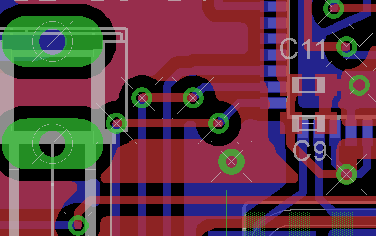

Die Masserückführung vom Quarzoszillstor ist übel, da sind sogar zwei Durchsteiger (aka. Vias) drin... :-o Zum Hintergrund: http://www.lothar-miller.de/s9y/categories/33-Quarz Passt dein Versorgungskonzept? Wie sieht die Platine ohne geflutete Masse aus? Kann man da eine klare und sinnvolle Masseführung erkennen? Wenn du deine Ports am uC anders definierst, sparst du dir 4 Vias (siehe mitten im Screenshot).
