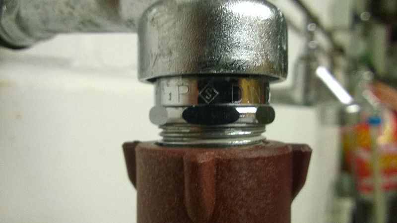

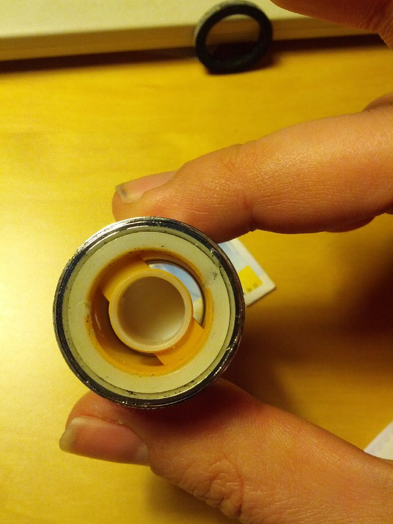

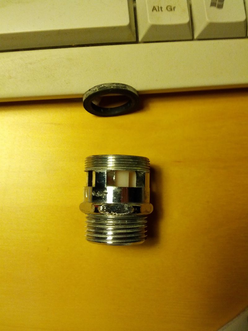

Hallo, ich hab in der neuen Mietwohnung so einen Wasserhahn für die Waschmaschine, in dem eine Art Adapter eingeschraubt war, an den unten der Frischwasserschlauch der WaMa dran kommt. Ist nur das Problem dass zwischen dem Hahn und dem Adapter Wasser raus kam. Fest schrauben hat nichts gebracht, also den Adapter raus und eine neue Dichtung aus dem Baumarkt geholt. Damit war es noch viel schlimmer, in der Tat war es so dass das Wasser sich nicht an der Flachdichtung vorbei gequetscht hat sondern kräftig aus den seitlichen Öffnungen raus kam, die ja durch keinerlei Gummi dicht gehalten wurden. Beim raus schrauben ist mit abgesehen vom Dichtring oben keine weitere Dichtung für die seitlichen Öffnungen aufgefallen ist, so dass ich mich frage wie das überhaupt funktioniert haben soll. Ich frag mich überhaupt was dieser Einsatz soll (außer die Gewinde anzupassen), und zu was die innere Plastikkonstruktion und die seitlichen Öffnungen gut sein sollen. Kennt jemand dieses Teil? Was brauche ich um es dicht zu kriegen? Vielen Dank,
Das ist ein Rohrbelüfter und Bestandteil des Waschmaschinenhahnes und somit der Mietsache. Also nicht dein Problem.
Das ist eigentlich ein Notventil. Wenn dein WM-Schlauch defekt sein sollte, schließt es und verhindert ein überfluten der Wohnung. Irgendwie hast du das Ventilteil beim demontieren versiebt!

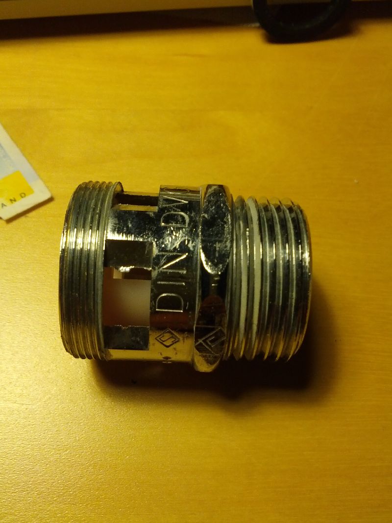

Bild ...851 sieht so aus, also ob da in der weißen Kunststoff-Fläche (bereits) eine Macke ist. Ansonsten würde ich es mal mit den roten Papier-Dichtungen versuchen, wen du die schwarzen Hartummi-Dichtungen nicht genügend dicht bekommst.
Wie man auf dem ersten Bild eigentlich gut erkennen kann ist das Teil ein bestandteil des Hahns. Ein Notvwntil hätte keine Öffnung nach aussen (Luft). Das würde eher auf ein Belüftungsventil hindeuten, um ein Rücklaufen von Waschwasser in die Trinkwasserleitung zu verhindern. Auch die 2 unterchiedlichen Gewinde deuten darauf hin, daß es kein Adapter ist sondern zu dem Wasserhahn gehört. Entweder der TO hat es falsche eingebaut oder es ist defekt. Im Zweifel ist ein neuer Kopletthahn fällig. So würde ien Rohrbelüfter als Adapter aussehen. Man sieht deutlich einmal Innen und einmal Aussengewinde: http://www.ebay.de/itm/Einsatz-Rohrbeluefter-DN20-Universal-f-Waschmaschine-/220865680051
Wozu braucht ein Anschlusshahn für eine Waschmaschine einen Rohrbelüfter? Was soll der da belüften?
Rufus Τ. Firefly schrieb: > Wozu braucht ein Anschlusshahn für eine Waschmaschine einen > Rohrbelüfter? Was soll der da belüften? Siehe z.B. http://www.baunetzwissen.de/standardartikel/Bad-und-Sanitaer_Sicherungsarmaturen-in-der-Trinkwasserinstallation_172786.html Ich kannte das bis jetzt auch nur für Badewannen mit Duscharmatur, wo theoretisch bei Unterdruck im Trinkwasserleitungssystem Schmutzwasser in die Trinkwasserleitungen zurückgesaugt werden kann. Bei Wasch und Spülmaschinen war mir das eigentlich auch noch kein Begriff, scheint aber "Stand der Technik" zus sein. Früher gabs sowas zentral in den Steigleitungen inzwischen wird einzeln gesichert.

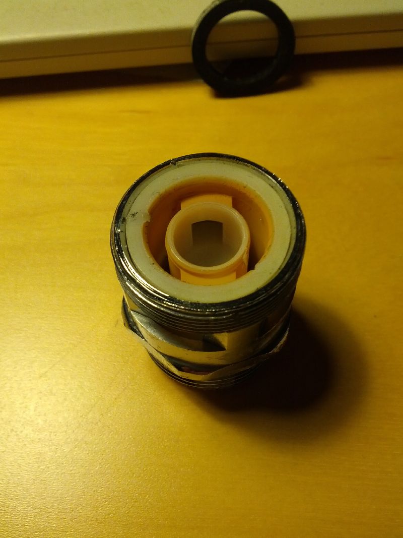

Vielen Dank für den Begriff "Rohrbelüfter". Jetzt weiß ich zumindest woran ich mit dem Teil bin. Jetzt ist auch klar dass da in der Mitte ein Gumminöppel fehlt der den seitlichen Auslass abdichtet. Ich werd unter die WaMa schauen ob da was liegt, ich glaub aber der hat von Anfang an gefehlt, denn ich hab durchaus darauf geachtet dass beim auseinander schrauben keine Kleinteile runter fallen. Wobei mir völlig unklar ist wie das dann vorher "fast" dicht gewesen war, es kam nur ein Tropfen alle 10 Sekunden. Nach dem Zerlegen und mit neuer Dichtung wieder zusammen bauen strömt es wie aus einem offenen Hahn. Ja, im 3. Bild sieht man dass der Kunststoff schon eine Macke hat, das würde man aber vermutlich schon noch dicht bekommen. So ein Belüfter ist gar nicht so einfach einzeln zu bekommen, im Notfall muß ich komplett einen neuen Hahn einbauen.
asd schrieb: > Jetzt ist auch klar dass da in der Mitte ein > Gumminöppel fehlt der den seitlichen Auslass abdichtet. Das Teil ist aus Messing. Ist doch nur Entlüfter und Rücklaufsicherung. Der Wasserstopp ist im Schlauch eingebaut.
asd schrieb: > So ein Belüfter ist gar nicht so einfach einzeln zu bekommen, im Notfall > muß ich komplett einen neuen Hahn einbauen. Laß den Hahn an der Wand! Kriegst nur Probleme. Wechsele nur den Entlüfter. Geh zum Klemptner, der findet das richtige.

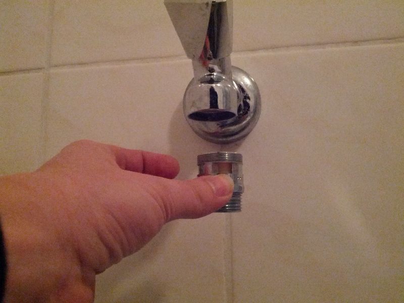

sagtmal bin ich völlig hinüber oder stimmt was mit dem ersten Bild nicht? Lässt du das Teil gerade fallen? Ich check das nicht.

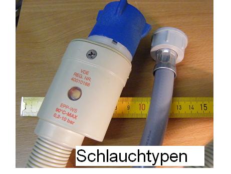

moderne Wama's haben aber schon einen Rückflussschutz eingebaut und meistens den Wasserstop am Schlauchende. Also besorg dir einen passenden Hahn und gut ist. mfg

Sorry, die Frage muss ich noch mal hochholen, das interessiert mich auch... Michael schrieb: > sagtmal bin ich völlig hinüber oder stimmt was mit dem ersten Bild > nicht? Lässt du das Teil gerade fallen? Ich check das nicht.
Kleiner Tip: Hände haben mehr Finger als Daumen und Zeigefinger. Und man kann tatsächlich auch Dinge mit Daumen und Mittelfinger festhalten ...

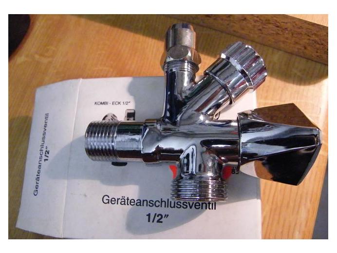

Hallo Leute :) ich bin Ausländerin und ich brauche das gleiche Teil für den Wasseranschluss der Waschmaschine in der neue Wohnung! Wie heißt es und wo kann ich es finden? Vielen Dank im Foraus Sara
Sara schrieb: > wo kann ich es finden? Z.B. hier: http://www.ebay.de/itm/Was-Gerateanschlusventil-mit-Ruckflussverhinderer-1-2-verchromt-/370860882006?pt=Wasserinstallationen&hash=item565907f856
Sara schrieb: > Wie heißt es > und wo kann ich es finden? Baumarkt, Sanitärabteilung. Mit Bild hingehen und fragen.
Rufus Τ. Firefly schrieb: > Mit Bild hingehen und fragen. Ob der Waschmaschinenschlauch lang genug ist? Nicht jeder Schlauch passt an jede Waschmaschine!!
Das ist eine komplett andere Fragestellung. Merkst Du den Unterschied?

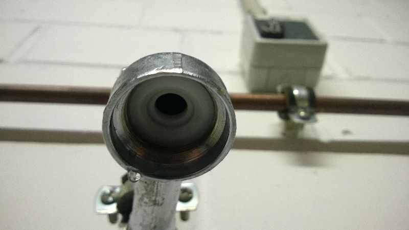

Vielen Dank für die Antworten :) Mein Schlauch ist mit Ventil 3/4". Das problem ist, dass der Hahn dieses Teil fehlt, das im Kontakt mit dem Schlauchventil kommt, genau dieses wie auf den ersten Fotos von asd. Auf meinem Foto kann mann meinen Hahn sehen. Er hat Innengewinde. Ein Doppelnippel geht nicht, weil der Hahn ist ein Bischen großer als 3/4" und kleiner als 1". So, kann ich nur das fehlende Teil kaufen, oder der ganzen Hahn gewechselt merden muss? Noch ein Mal, Danke für die Hilfe!
Sara schrieb: > So, kann ich nur das fehlende Teil kaufen, oder der > ganzen Hahn gewechselt merden muss? Weder noch. Du kaufst den ganzen Hahn, drehst das Teil heraus und schmeißt den Rest weg. Der eigentlich richtige Weg wäre aber dem Vermieter den Mangel an der Mietsache zu melden, damit dieser einen Klempner beauftragen kann den Hahn zu wechseln. Aber warum das Problem mit einem zweiminütigem Telefonat lösen, wenn man den Tag mit einer Fahrt zum Baumarkt und einer anschließenden Bastelstunde verbringen kann..

http://www.ebay.de/sch/i.html?_from=R40&_trksid=p2060353.m570.l1313.TR0.TRC0.H0.Xr%C3%BCckflussverhinderer.TRS0&_nkw=r%C3%BCckflussverhinderer&_sacat=0 http://www.ebay.de/itm/Gerate-Anschlussventil-Wasserhahn-Waschmaschine-Rohrbelufter-u-Ruckfluss-DVGW-/181992539521?hash=item2a5f99c581:g:MJ0AAOSwa-dWmQ3i
Solche Teile heißen "Aquastop". http://www.helpster.de/aquastop-fuer-die-spuelmaschine-nachtraeglich-einbauen-so-geht-s_65027 Erhältlich in jedem Baumarkt (Sanitär-Abteilung). Jeder Reparaturversuch ist sinnlos; d.h. wenn so ein Zwischenteil "pißt" wegschmeißen und neues Teil besorgen. :)
L. H. schrieb: > Solche Teile heißen "Aquastop". Mööööp, falsche Antwort. Der Kandidat hat 0 Punkte :-P Mit freundlichen Grüßen Selbsternannter Weltverbesserer
L. H. schrieb: > Solche Teile heißen "Aquastop". Falsch, es handelt sich (wie vor einigen Jahren schon bemerkt) um einen "Rohrbeluefter" Da wird dem Vorbesitzer (bei allen Bildern bisher) beim abschrauben wohl ein kleines Teil heraus- oder heruntergefallen sein. Das ganze hat also nichts mit den auf den Bildern zu sehenden Dichtungen zu tun. Wenn jetzt immernoch jemand fragt, warum ein "Rohrbeluefter" wo doch die Waschmaschine oder der Geschirrspuelautomat nicht belueftet werde muss ... es darf unter KEINEN UMSTAENDEN Wasser aus solchen Geraeten wieder zurueck in die Trinkwasserleitung gelangen. Wenn die Geraete selbst eine eigene Sicherung haben, mag das ja schoen sein, aber das spielt keine Rolle. Es heisst ja nicht umsonst - UNTER KEINEN UMSTAENDEN. (Es koennte ja auch mal ein aelteres Geraet, oder Geraet xyz angeschlossen werden.) Ueber das Bild "Schlauchtypen" von Oszi40 kann ich nur grinsen, er hat zwar die auesseren Maße anhand eines "Zollstock" verglichen, jedoch werden beide Schlauchanschluesse auf einen 3/4" Schlauchanschluss passen. Gruss Asko.
Asko B. schrieb: > Falsch, es handelt sich (wie vor einigen Jahren schon bemerkt) > um einen "Rohrbeluefter" > Da wird dem Vorbesitzer (bei allen Bildern bisher) beim > abschrauben wohl ein kleines Teil heraus- oder heruntergefallen sein. Gut - dann habe ich mich geirrt. :) Dachte wg. dem fehlenden Teil, da hätte jemand an einem Aquastop herumgemurkst. Es gibt ja bei Mieterwechseln die "wildesten" Sachen, indem Teile abgeschraubt und mitgenommen werden und stattdessen "Schrott-Dummies" hinterlassen werden. Kaum zu glauben, aber das geht hin bis zu Perlatoren, die ausgewechselt werden. :D
Asko B. schrieb: > Wenn jetzt immernoch jemand fragt, warum ein "Rohrbeluefter" > wo doch die Waschmaschine oder der Geschirrspuelautomat nicht > belueftet werde muss ... es darf unter KEINEN UMSTAENDEN > Wasser aus solchen Geraeten wieder zurueck in die Trinkwasserleitung > gelangen. Und da ist ein Rückschlagventil nicht die vielleicht doch naheliegendere Lösung?
Rufus Τ. F. schrieb: > Und da ist ein Rückschlagventil nicht die vielleicht doch > naheliegendere Lösung? Das reicht nicht. Es muss ein Auslass für das möglicherweise zurück- gedrückte Wasser da sein. Also eine Art Wasserwechselschalter.
Rufus Τ. F. schrieb: > Und da ist ein Rückschlagventil nicht die vielleicht doch naheliegendere > Lösung? Ist es. Und deshalb ist in dem Auslaufventil auch eins drin. Und eben der Rohrbelüfter, der unten dran geschraubt ist. Die Lösung für Momo heißt auch: Neuer Hahn, am Besten vom Fachmann wechseln lassen. Je nach Bundesland ist das billiger als man glaubt ;)
