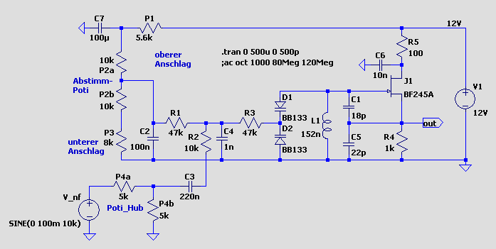

ich weiß, dass dieses Thema schon oft durchgekaut wurde, jedoch hätte
ich noch ein oder zwei kleine Fragen. Ich will es einfach ganz
verstehen. Ich bin zwar gelernter Elektroniker, jedoch beschäftige ich
mich mit diesem Thema erst seit kurzem. Also es können auch blöde Fragen
dabei sein.
Ich experimentiere sein kurzem mit UKW-Sendern. Es ist mir bewusst, dass
das strafbar ist!
Mit diesem Sender habe ich mich beschäftigt und ich habe ihn auch
weitestgehend verstanden.
http://www.knollep.de/Hobbyelektronik/projekte/23/index2.htm
Funktioniert eigentlich auch, jedoch möchte ich mir noch eine passende
Sendeantenne dazu bauen.
Ich dachte an so etwas:
http://www.m0ukd.com/Calculators/Slim_Jim/index.php
Oder habt ihr bessere Vorschläge für UKW-Sendeantennen?
Nun zu meinen Fragen:
Wenn ich es richtig verstanden habe, dann passe ich die Impedanz der
Slim Jim-Antenne durch das Verschieben des Einspeisepunktes an. Aber auf
was muss ich denn anpassen? 50 Ohm? Welche Ausgangsimpedanz hat meine
Sendeschaltung? Wie kann ich diese bestimmen? Oder soll ich nur auf den
Wellenwiderstand anpassen? An der oben gezeigten Antenne wird noch ein
BALUN durch das umwickeln der Antenne realisiert. Benötige ich das
unbedingt? Muss das Signal an dieser Antenne symetrisch sein, weil ich
auch schon Bauanleitungen ohne BALUN gesehen habe?
Noch etwas:
Wie könnte ich die Sendeleistung meiner Schaltung deutlich erhöhen? Geht
das durch die Erhöhung der Versorgungsspannung? Hier sind max. 32V
angegeben. Wieso? Wenn alle Kondensatoren eine höhere Spannung
aushalten, auf was kommt es dann noch an? Ich denke auf den Transitor T2
und meinen Schwingkreis, stimmt das? Oder gibt es eine gute Schaltung
für den Bau eines Leistungsverstärkers den ich nach schalten kann?
Ich hoffe ich erschlage euch nicht mit meinen Fragen, aber ich will es
unbedingt wissen.
Vielen Dank im Voraus.

von Helmut L. (helmi1)
Sehr guter Sender :=)
Das ist kein Sender sondern ein freischwingender Oszillator. Da braucht
man nur in die Naehe eine Hand zu halten schon schwingt er irgendwo
anders, also die Fernbedienung fuer die Abstimmung ist auch schon
eingebaut. Von der fehlenden Oberwellendaempfung rede ich jetzt schon
mal gar nicht.
Ich frage mich immer wieder wie manche Leute auf die Schnapsidee kommen
sowas im I-Net zu veroeffentlichen. Da probiert man mal 1 min. aus und
nimmt es dann wieder auseinander.
Dann hast du doch schon deine Minute mit dem Teil gehabt.
Das Teil hat mehrer gravierende Maengel (vom falschen Frequenzbereich
reden wir jetzt nicht)
1. Keine Pufferstufe zwischen Oszillator und Antenne
   Jede kleine Lastanderung aendert die Frequenz. Macroni haette das
lustig   gefunden allen anderen heute nicht mehr.
2. Keine Modulationbegrenzung. Das Teil macht einen enormen Frequenzhub
von einigen MHz. Damit werden auch die Nachbarkanele gestoert.
3. Kein Oberwellenfilter. Bei der doppelten,dreifachen usw. Frequenz
sendest du ebenfalls ein Signal aus.
4. Eine definierte Ausgangsimpedanz hast du ebenfalls nicht.
5. Die nicht stabile Versorgungsspannung wird dir auch die Frequenz
verschieben neben der Temperatur.

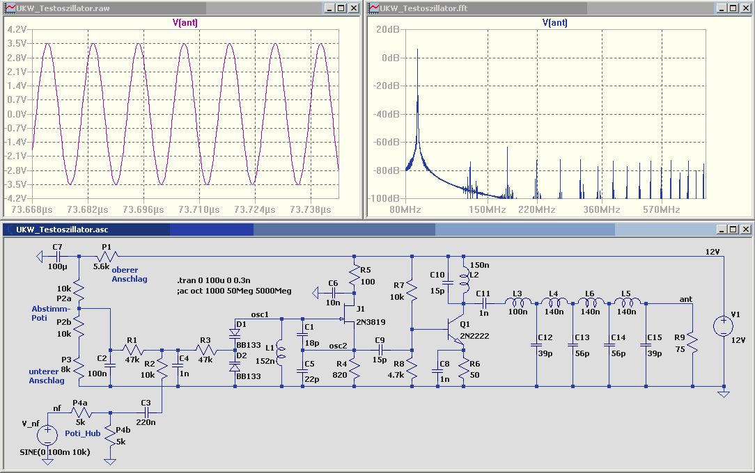

Wenn du dir das Ausgangssignal mal auf einem Speki anschaust wirst du
vor lauter Baeumen den Wald nicht mehr sehen.
Für einen anderen, ähnlich krückigen Sender hatte ich das mal
exemplarisch gemacht:
Beitrag "Re: temperaturstabiler UKW-Sender"

von Mike (Gast)

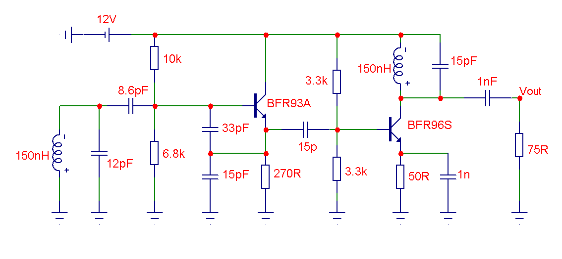

Ich hatte früher auch viel mit UKW-Sende gebastelt, dabei hat sich
folgender Clapp-Oszillator als stabilste Schaltung bewährt:
 - Resonator 3. Ordnung: (C-(L||C))
 - Resonator gegen Masse
 - Frequenz bestimmender Kreis gut entkoppelt vom Transistor
   (Stabile Frequenz über Temperatur, Speisespannung etc...)
 - Entkoppelung der Last da Emiterfolger
Die nachfolgende Treiberstufe mit einem BFR96 brachte gute 25dBm
Ausgangsleistung (>300mW) an 50..75 Ohm, das ist mehr als genug für
einen "Ortssender"
Aber nicht ohne Oberwellenfilter betreiben, wenn Du z.B. mit Oberwellen
andere Funk-Dienste störst (Flugfunk, Polizei, Feuerwehr, TV etc...)
kriegst Du schnell mal unliebsamen Besuch!
(Ich hatte immer noch gute 23 dBm nach dem Oberwellenfilter)

von Mike (Gast)
Muss aber sagen, dass der BFR96S leistungsmässig hart am Limit lief
(100mA/700mW) und schon ordentlich heiss wurde, mit 75..100 Ohm (statt
50 Ohm) im Emitter bleibt er etwas "cooler"
von Mike (Gast)
Heutzutage würde ich statt dem BFR96S z.B, der modernere und bessere
BFG/BFQ591 nehmen, der verträgt deutlich mehr "Saft" ;o)
von Bastler (Gast)
> einen "Ortssender"
Wow Danke!
Das hilft mir sehr gut weiter. Und auch allen anderen vielen Dank für
eure Mühe. Ich bin auf dem Gebiet wirklich noch Anfänger, daher bin ich
um jede Hilfe dankbar.
Mich würde es freuen, wenn du noch genauer auf die Schaltung eingehen
könntest. Wie sind die Spulen gewickelt? Leistung von Widerständen?
Spannungsfestigkeit von den Kondensatoren? Maximale Versorgungsspannung?
Ich würde auch gerne einen aktuelleren Transistortyp nehmen, dürfte ja
kein Problem sein, oder? Vielleicht mit etwas mehr Leistungsreserve.
Muss ich den Filter einfach nachschalten, oder noch mehr beachten? Was
für eine Antenne hast du damals verwendet? Welche Eingangspegel kann ich
max. anlegen?
Danke vielmals.

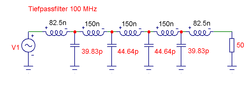

Schon mal bei dem Filter nachgedacht wo du eine 82nH Spule herbekommst?
Das ist in wirklichkeit fast nur noch ein Stueck Draht mit etwas mehr
oder weiniger einer Windung. Damit das Filter sauber funktioniert
brauchst du einen Netzwerkanalyzer.
Zumindest in SMD kann man das problemlos kaufen, z. B.:
http://de.rs-online.com/web/p/multilayer-smd-induktivitaten/7246812/
Ob die ebenfalls käuflichen Induktivitäten von 0,8 nH wirklich noch
Sinn haben, steht auf einem anderen Blatt. ;-)
Naja, pi*Daumen-Regel sagt, dass es ein gestreckter Leiterzug von etwa
8 cm Länge wäre.  Das bekommt man durchaus auch noch als bedrahtetes
Bauteil, wenngleich ein SMD-Aufbau aufgrund der geringeren parasitären
Elemente nachbausicherer sein dürfte.  Müsste ja fast noch auf
Lochraster machbar sein.
Lass mal die Kirche im Dorf.  Ein nicht ganz optimaler Tiefpass ist
immer noch viel besser als gar keiner.
z.B. hier: http://www.coilcraft.com/0603hp.cfm

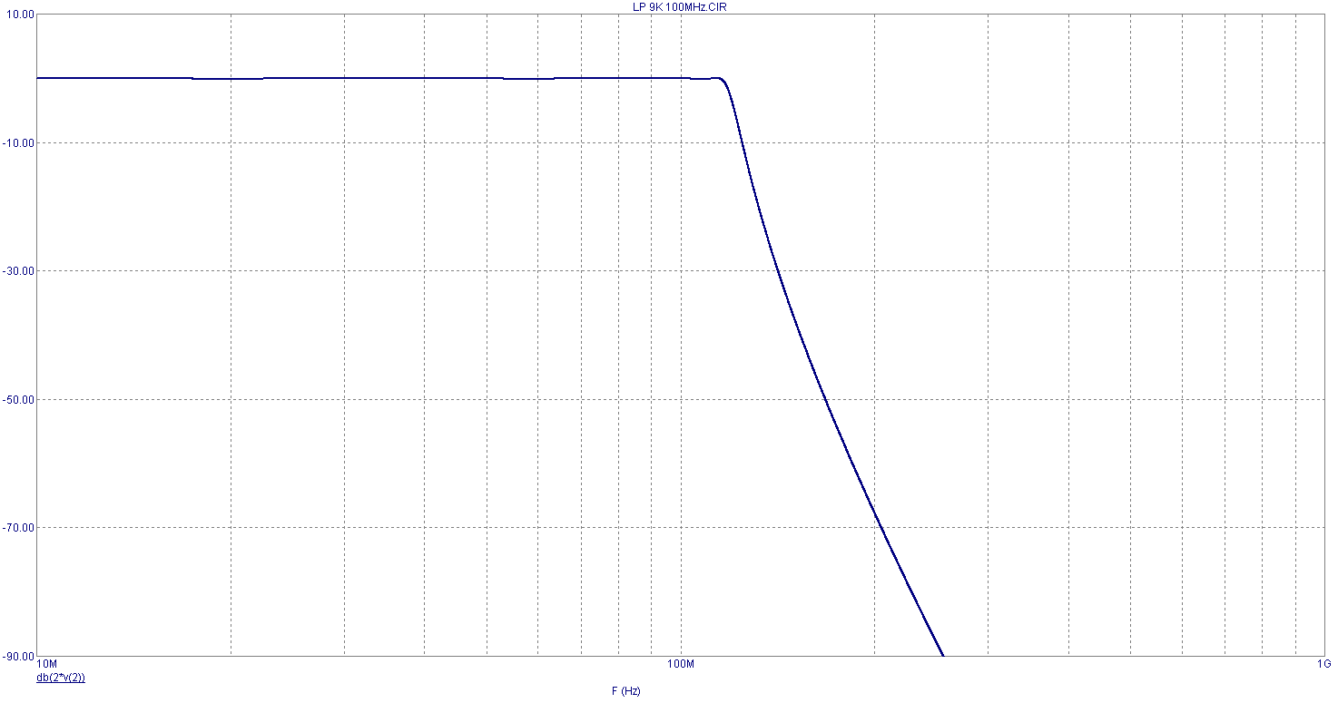

Das Filter habe ich noch heute auf dem Tisch liegen, es macht "dicht"
bis über 5 GHz, L-C-L Strukturen sind da nämlich viel besser in der
Weitab-Selektion als C-L-C Strukturen.
Und bevor noch einer nach dem 39.83pF Kondensator fragt, ich habe
jeweils vier C's parallel geschalten um den Wert auf +/- 1..2pF genau zu
erhalten. (Trimmer wäre auch noch eine Möglichkeit)

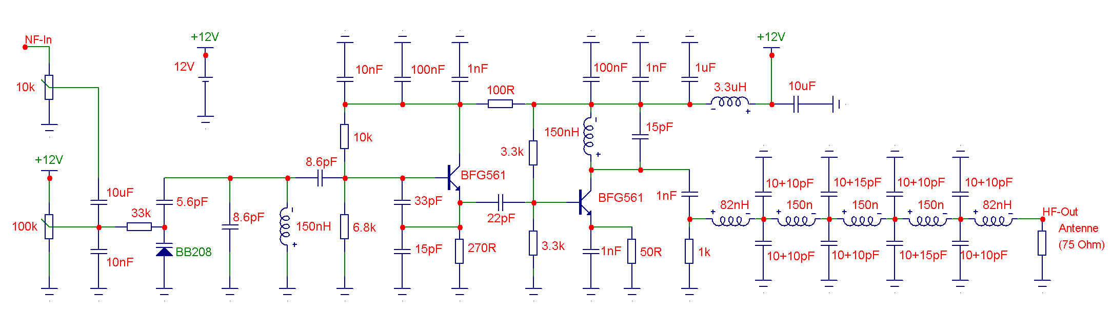

Ich habe jetzt nicht Zeit, alles zu erklären, aber ein paar Antworten
kann ich schon geben:
Transistor: Du kannst zwei mal den BFG/BFQ591 verwenden
(Oszillator+Verstärker), er ist gut erhältlich, preiswert und hat gute
Daten!
Speisespannung: 5V bis maximal 12V, sonst wird es eng mit dem Transistor
VCE ist maximal 15V. Am Anfang würde ich mit 5V experimentieren, denn
wenn Du an das Limit (12V) gehst, wird ein nicht abgeschlossener
RF-Ausgang reichen, um den Transistor ins Jenseits zu befördern!
Spulen: Die Schwingkreis-Spule des Oszillators habe ich als Luftspule
mit dickem Silberdraht (ca. 4.5 Windungen) ausgeführt. Vorteile: Hohe
Güte (Q > 100) => gute Frequenzstabilität, tiefes Phasenrauschen.
Nachteile: Mikrofonie, hohe Signal-Abstrahlung, empfindlich gegen
Störeinkoppelung => gute Abschirmung mit Weissblechen erforderlich. Eine
SMD-Spule mit ausreichender Güte (Q ca. 50 oder besser) würde vermutlich
auch gehen, z.B. 1206CS-Typ von Coilcraft) Für den LC-Kreis am
Verstärker und für das RF-Filter kann man problemlos die 1206CS
Chipspulen verwenden, da es die mit 2% (oder sogar 1%) Toleranz gibt,
gab es nichts abzugleichen.
Filter: Muss auf jeden Fall immer dran sein, sonnst kriegst schnell mal
"Ärger" Ich habe es separat aufgebaut, eine kleine Leiterplatte (18mm x
44mm) mit zwei SMA-Koax Stecker und dann in Weissblech verlötet. Mit den
schon erwähnten Coilcraft-Spulen CS1206 (2%-Toleranz), und SMD-0805
Keramik C's (39.83pF => 4 x 10pF parallel), (44.64pF  => 3*10pF +
1x15pF), die C's rechtwinklig zu den Spulen, jeweils zwei nach links,
zwei nach rechts! Abgleich war nicht nötig, Frequenzgang passte perfekt!
Antenne: Da hatte ich noch ein Faltdipol von einer UKW Yagi-Antenne mit
75 Ohm Anschluss! (Der 75R Widerstand an Vout ist die Antenne, der wird
dann natürlich nicht bestückt, sondern dort kommt das Filter dran.
Widerstände: Ich hatte noch mit MiniMelf SMD-Widerstände verwendet, geht
natürlich auch mit ChipWiderständen der Grösse 0805. Der 270R Widerstand
beim Oszillator wird etwas warm. Der 50R Widerstand am Emiter des
Verstärkers muss 0.5W verbraten (5V * 100mA) und wird richtig heiss.
bzw. da müsste man mindestens 4 x 200R parallel schalten.
Das 1nF C am Emiter muss möglichst nahe vom Transistor direkt auf GND
plaziert werden, sonst hast Du nochmals einen Oszillator! Ich würde
sowieso den Emiterwiderstand auf 100R erhöhen und somit die Leistung
etwas reduzieren, oder die Schaltung nur mit 5V betreiben.
Wenn der Sender ohne Lastwiderstand oder Antenne betrieben wird, baut
sich am LC-Kreis des verstärkers eine zu hohe HF-Spannung auf und der
Transistor kann durchbrennen.
von Bastler (Gast)
@Mike: Ich kann mich nur immer wieder bei dir bedanken. Du gibst dir
echt Mühe so einen Anfänger wie mich an die Thematik heran zu führen.
Danke.
Eine Frage hätte ich dann noch. Ich werde diesen Oszillator auf jeden
Fall mal aufbauen! Wenn ich ihn nun aufgebaut habe, er sauber schwingt,
ne passende Antenne angepasst auf 75 Ohm habe und dann das Audiosignal
einspeisen will. Welchen Pegel kann ich denn da drauf geben. Ich gehe
davon aus, dass ich an der linken Spule einspeisen soll, ist das
richtig? Welchen Zweck hat diese Spule eigentlich?

Bastler schrieb:
> Da benötige ich noch eine Schaltung für die
> Frequenzmodulation, oder?
Macht man, indem man einen Teil der Schwingkreiskapazität als
Kapazitätsdiode ausführt.  (Bessere Schaltung: zwei davon antiseriell
geschaltet, dann heben sich die Nichtlinearitäten der Kennlinie auf.)
Die NF-Amplitude bestimmt dabei den Modulationshub, der natürlich noch
von der gewählten Kapazitätsdiode sowie deren Kapazität im Verhältnis
zur gesamten Schwingkreiskapazität abhängt.  Den Hub wiederum solltest
du so festlegen, dass du nicht mehr als 180 kHz Kanalbandbreite
einnimmst.  Normalerweise nutzt man beim FM-Rundfunk 75 kHz Hub.
Wenn deine Kapazitätsdiodenansteuerung gleichspannungsfähig aufgebaut
ist, kannst du im Prinzip den tatsächlichen Hub mit einem Zählfrequenz-
messer ermitteln, indem du einmal die negativste und einmal die
positivsten auftredende Modulationsspannung als Gleichspannung
einspeist.
von Bastler (Gast)
> einspeist.
Ja, das hab ich auch schon mal gelesen. Aber das mit dem antiseriell
wusste ich noch nicht (so -->|--|<--  oder so --|<-->|--) ?
Ich müsste also den Kondensator etwas kleiner machen und dann die
Kapazitätsdiode richtig dimensionieren. OK verstanden, danke.
Kapazitätsdiodenansteuerung, da hakt es bei mir noch ein Wenig. hast du
eine Beispielschaltung?
Oben bei meiner Schaltung wird das ja völlig anders gemacht. Ist das
schlechter, oder nur einfach eine andere Herangehensweise?
Wenn ich in meinem Schwingkreis die Spule selbst gewickelt habe, dann
müsste ich Kapazität meiner Spule auch durch zusammendrücken oder
auseinander ziehen etwas anpassen können, oder liege ich da falsch?
von Bastler (Gast)
So ein Quatsch!
Heißt natürlich: Induktivität meiner Spule.
Geht beides.
Ein Teil der Schwingkreiskapazität wird doch ohnehin als Trimmer
ausgeführt, mit dem du dann die exakte Frequenz einstellst.
Ein Tiefpass noch davor (Widerstand von etwa 100 kΩ und C von etwa
100 pF), damit die HF nicht über die Kap-Dioden abfließt, viel mehr
ist da nicht dazu.
Kapazitätsdioden betreibt man stets in Sperrrichtung vorgespannt.
Von daher bietet sich deine erste Variante (->|--|<--) in Mikes
Schaltung an: die beiden äußeren Enden liegen gleichspannungsmäßig
auf Masse.  Die beiden Katoden in der Mitte liegen (über einen
Widerstand) an der positiven Versorgungsspannung.  Nicht vergessen,
diese auch NF-mäßig nochmal zu filtern, denn alles, was da an
Störungen drauf ist, moduliert direkt den Oszillator.

von B e r n d W. (smiley46)
Ich habs nochmal übersichtlicher skizziert.
Die BFR93 und BFR96 finde ich in diesem Fall nicht so toll. Die
Transitfrequenzen betragen über 5 GHz.
Es kann eine parasitäre Schwingung entstehen, ohne dass man es selbst
bemerkt. Diese Schwingung kann leicht bei 900 MHz oder 2 GHz liegen und
das Oberwellenfilter ist bei dieser hohen Frequenz möglicherweise
wirkungslos.
Also lieber einen Transistor mit Ft ~ 500MHz verwenden, der reicht immer
noch vollkommen aus.
von Peter S. (psavr)
Als Oszillator geht das noch knapp, aber als Verstärker kommt nicht mehr
viel raus. Die BFR9x sind etwas alt und teuer, der BFG591 eigen sich gut
für VHF.
Danke!
Ich hätte (wie immer) noch Fragen dazu. Was kann ich mit dem Poti
abstimmen? Den Frequenzhub der Modulation?
Gehe ich richtig in der Annahme, dass dein Pin an dem OUT steht noch
nicht der Antennenanschluss ist. Da muss dann noch die Endstufe und der
Filter dahinter, oder? Ich würde dann den linken Teil von Mikes
Schaltung entfernen und deine Oszillatorschaltung an den (in der Mitte
liegenden) 15pF Koppelkondensator anschließen. Stimmt das?
Du hast dir jetzt schön viel Mühe gegeben, das ist echt toll! Hast du
diese Schaltung schon mal getestet, oder nur simuliert?
Möchtest du nicht vllt. über eine Frequenzstabilisierung nachdenken? Mir
jedenfalls würde ein bisschen bange, wenn ich wüsste, das in der
Nachbarschaft so ein Ding läuft und jederzeit meinen UKW Empfang stören
könnte.
Es gibt 4 Potis
P1  obere Grenze bei 108 MHz
P2  Frequenzabstimmung
P3  untere Grenze bei 88 MHz
P4  Modulationshub
> dass dein Pin an dem OUT steht noch nicht der Antennenanschluss ist
> Da muss dann noch die Endstufe und der Filter dahinter
So ist das. Auch der Oszillator selbst kann durch die andere Schaltung
ersetzt werde. Der JFet benötigt keinen Koppelkondensator und
Basisspannungsteiler, dafür ist der Bipolar-Transistor am Emitter evtl
etwas stärker belastbar.
Ja, einfach die Endstufe (ich sag mal lieber Pufferstufe) dran und das
Filter.

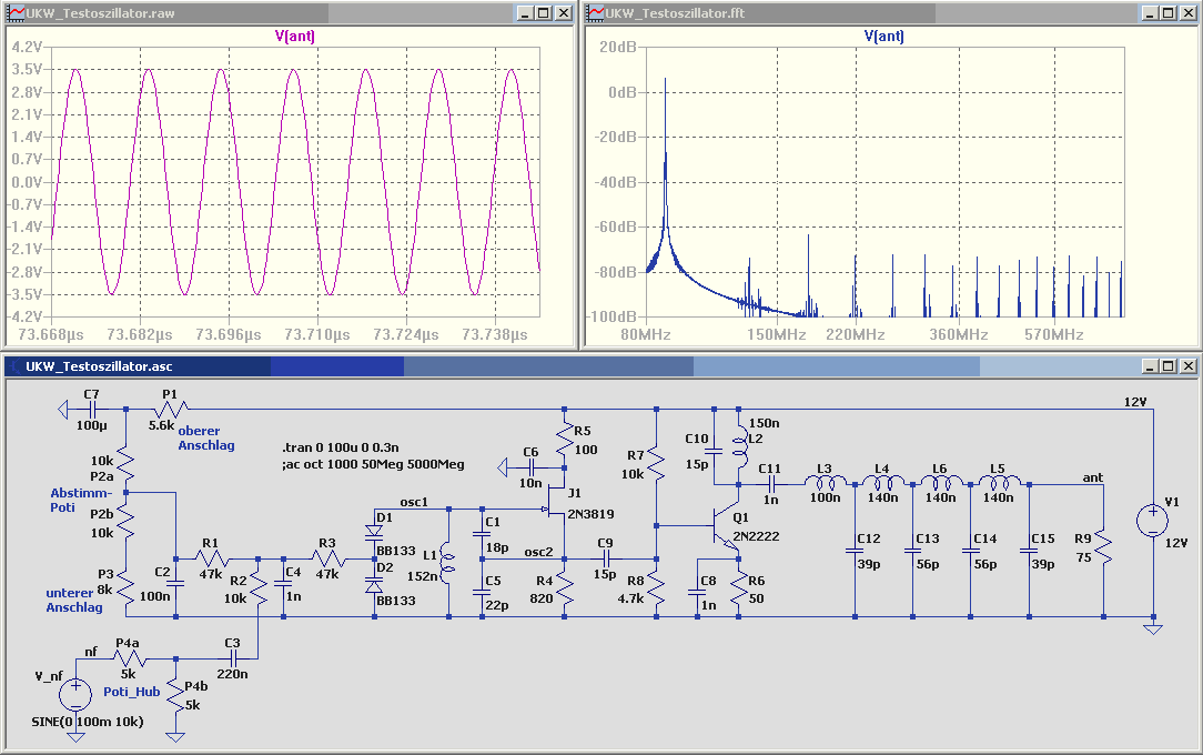

> Hast du diese Schaltung schon mal getestet, oder nur simuliert?
Die Schaltung funktioniert so in der Simulation. Aber HF bedeutet 30%
Schaltung und 70% Aufbau. Kannst auch gerne die Original-Datei haben, um
Dich mit der LT-Spice Simulation zu beschäftigen.
von Bastler (Gast)
> Es gibt 4 Potis
> P4  Modulationshub
Ah danke, jetzt bin ich schlauer! Und hab auch verstanden wie es
funktioniert.
OK, dann werde ich es mal mit einem JFET probieren.
> Filter.
Danke für die Bestätigung! Wieso eigentlich Pufferstufe und nicht
Endstufe?
Da könntest du Recht haben!
Wäre super, kannst du sie mal hochladen? Dann kann ich mal an den
Parametern herum spielen und schauen was passiert.
Nochmal vielen Dank, dass du die Schaltung gezeichnet und simuliert
hast, du hast mir sehr viel weiter geholfen. Dadurch habe ich auch viel
gelernt!
von Mike (Gast)
Anbei auch meine Version vervollständigt, entspricht etwa meiner
funktionierenden Schaltung. Aber wie Bernd.W sagt, 70% vom Erfolg hängt
vom Layout und Aufbau ab.
Ich habe den Oszillator-Teil noch mit einem NF-Modulationseingang und
einer Frequenz-Feinabstimmung erweitert (die beiden Potis) und wie Du
siehst: noch einiges an Filterungen beigefügt (Diverse Abblock-Cs,
LC-Filter für die Speisung, RC-Filter (100R-Widerstand) zwischen
Oszillator und Verstärker.
Aufbauen würde ich das ganze in SMD auf einer doppelseitigen LPL, auf
der Unterseite eine durchgehende CU-Fläche als GND, auf der Oberseite
die Schaltung möglichst kompakt Layouten. Bei jedem Massen-Symbol eine
Bohrung mit Durchkontaktierung auf die GND-Fläche, jeweils möglichst
direkt beim Bauteil.
von Bastler (Gast)
Mir ist noch etwas eingefallen als ich deine Schaltung studiert habe.
Und zwar die Messtechnik dazu.
Wenn ich nun so einen Sender baue und wir gehen dann davon aus, dass er
funktioniert. Mit welchen Messmitteln stelle ich denn die Schaltung ein.
Wenn ich mit dem Oszi einfach irgendwo dran gehe, dann verändere ich ja
schon die Schwingeigenschaften, oder? Wie würdest du das machen?
von Bastler (Gast)
@Mike: Super danke!
Du arbeitest hier nur mit einer Kapazitätsdiode. Oben habe ich gelernt,
dass zwei besser wären.
Kann ich davon ausgehen, wenn du ein "+" zwischen zwei Bauteilwerte
schreibst, dass sie in Reihe geschaltet sind?
Ich dachte mir schon, dass ich vom Netz her noch besser filtern sollte,
danke für deinen Tipp.
Genau so wollte ich es machen. Auf der einen Seite durchgehende GND und
auf der anderen Seite alles kompakt verdrahten.
Du meinst auch, dass SMD besser als bedrahtet wäre. Das habe ich nun
schon öfter gelesen. Warum? Besitzen SMD-bauteile weniger unerwünschte
Induktivitäten bzw. Kapazitäten?
von Axel R. (Gast)
Einige Posts weiter oben:

von Mike (Gast)
Das siehst Du richtig, direkt am Schwinkreis solltest Du nicht messen,
aber am Emiter-Anschluss vom Oszillator ist es kein Problem.
Nein, die Werte sind parallel!
Eine reicht völlig, über den (kleinen) Frequenzhub denn Du zur
Modulation benötigst, kannst Du die Nichtlinearität absolut
vernachlässigen. Durch Parallel- oder Antiparallelschaltung wird die
Kennlinie übrigens nicht linearer, die Kapazität verdoppelt sich
einfach. Da aber ein fixes C (5.6pF) in Serie zur BB208 ist, krümmt sich
die Abstimm-Kennline zu einer 1/X-Funktion. Aber wie gesagt, für die
Modulation ist das vernachlässigbar, Dafür hast Du eine kleinere
Modulations-Steilheit was sich günstig bezüglich Frequenzstabilität,
Phasenrauschen und Störanfälligkeit auswirkt. Lieber anstelle der 8.6pF
ein Trimmer nehmen, um die frequenz grob einzustellen. (Feinabgleich
dann mit dem Trimmer/Poti auf 12V)

Hallo Bastler
Ich geh davon aus, dass Du die Bandgrenzen mit Potis einstellst. Mach
das ohne Antenne mit einem 75 Ohm Widerstand als Last.
Die 12Volt Versorgung muss z.b. mit einem 7812 Stabilisiert werden, da
sonst die Frequenz wegläuft.
Nimm ein UKW-Radio und stell es auf 88MHz. Stell die Frequenzwahl am
Testsender auf die niedrigste Frequenz und dreh am Poti P3, bis der
Testsender im Radio kommt.
Stell das UKW-Radio auf 107MHz, die Frequenzwahl am Testsender auf die
höchste Frequenz und dreh am Poti P1, bis der Testsender wieder im Radio
kommt.
Möglicherweise musst Du das 2-3 mal wiederholen.
Beim Anfassen des Antennenfilters oder des Puffer-Transistors sollte
sich die Frequenz möglichst nicht verändern.
Falls alles korrekt eingestellt ist und nicht driftet, taucht die 1.
Oberwell bei der doppelten Frequenz, also zwischen 176 und 214 MHz auf.
Dort sollte das Filter bereits gute dämpfen.

von ar. (Gast)
aber löte einen 75Ohm Widerstand anstatt dessen drann. (68 ohm sollten
auch gehen) Komplett ohne Antenne kötte es kaputt gehen.
Nochwas. Pass auf, das das Ding hicht zufällig auf der hälfte oder einem
drittel der eigentlich angedachten Frequenz schwingt. Schwingt der
kleine Sender auf ca.30Mhz, so kann man die dritte Oberwelle erstaunlich
gut mit dem Radio hören. ( Und das auch erstaunlich laut :) ) Dann sind
die Abstände zu den nächsten Oberwellen schon deutlich enger... Also
drann denken, ok?
Ich erzähle auch nichts, was ich nicht selbst erlebt habe ;))
Ich hatte damals extra aus einem alten VHF/UHF Tuner einen
wobbelempfänger gebastelt. da konnte man am Oszi die Oberwellen gut
sehen/ahnen. War ja nicht sehr genau. Aber so oberschläglich ging das
schon sehr gut.
Hier muss auch der Arbeitspunkt der Pufferstufe stimmen, usw.
Viel Spass noch, biste schon am Lochrastern?
Axelr.

von Bastler (Gast)
Hallo ich bin es schon wieder. Sorry, dass ich noch mal nerven muss,
aber ich hab an euren Schaltungen etwas noch nicht ganz 100%ig
verstanden.
Und ich möchte es komplett verstehen und nicht nur nachbauen.
Ich verstehe die Schaltung eigentlich ganz gut, nur ein Detail nicht. In
der Pufferstufe (dieses Wort verwende ich jetzt anstatt Endstufe, hab
ich gelernt) von euren Schaltungen befindet sich nochmal ein kleiner
Schwingkreis mit einer 150nH Spule und einem 15pF Kondensator (über dem
letzten Transistor).
Kann mir nochmal einer den Zweck dieses Schaltungsteiles erklären. Ich
will es wirklich verstehen!
Vielen Dank schon mal. Ich habt mir echt toll weiter geholfen.
Das ist einfach ein zusätzliches Filter.  Damit unterdrückst du

von Hans J. (step_up_mosfet)
Bei der Ausgangsleistung die du maximal ausstrahlen darfst kannst du
auch einen BC847 oder BC547 nehmen und selbst mit denen kommst du noch
hunderte Meter weit.
Bild: UKW_Testoszillator.gif
An C9 (hatte bei mir 1µF) hatte ich den Sound-Ausgang meines Laptops
angekoppelt, also die Schaltung war viel kleiner und billiger, doch die
Qualität des Ausgangssignals war sehr gut. Wenn man R6 erhöht (z.B. 1k
Ohm), dann sinkt auch die Ausgangsleistung.
Gut wäre es wenn die Versorgungsspannung stabil ist (ein LM7805 reicht
dafür) und die Temperatur der Schaltung sich nicht sonderlich verändert.
Bei einer so geringen Leistung mit der man nur 2m senden kann wird sie
aber auch nicht warm.
Hääh, direkt an C9 dran?
Kein Problem ich kann sie stabilisieren! Werde ich auch tun.
Ja, da sind sogar nur 100nF als Kopplung dran.
Die ganze Platine ohne Bandpass wurde 10x16mm groß. (Höhe ca. 10mm)
Mit Bandpass 23x16mm.
von Bastler (Gast)
Nicht schlecht, wobei ich es immer noch nicht  ganz verstanden habe wie
du es gemacht hast.
