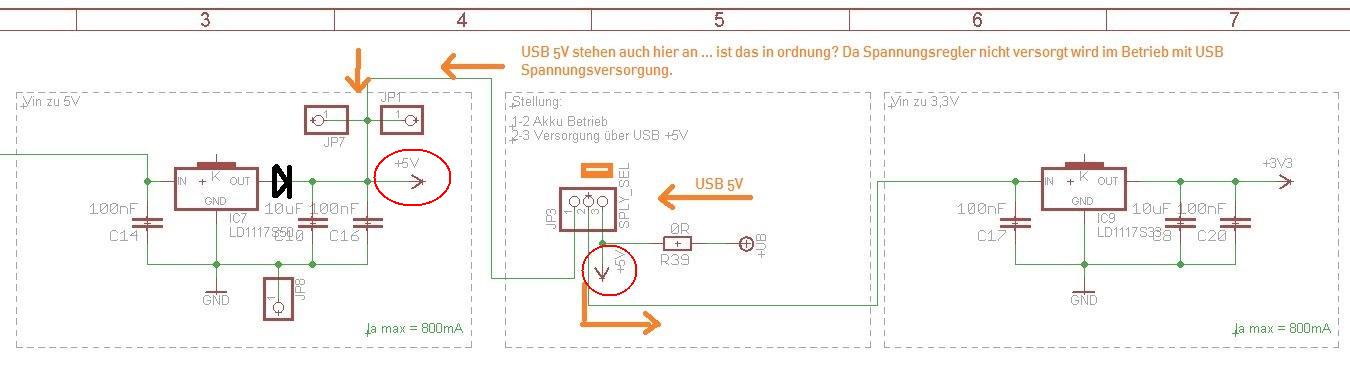

Hallo, ich würde gerne wissen, ob es möglich ist, wie im Schaltplan zu sehen ist, die USB-5V (VBUS) mit dem Ausgang des 5V-Spannungsregler zusammenzuschalten. In dieser Betriebsart (Jumper 2-3 gesetzt) wird das Board von den USB 5V versorgt. Der 5V-Spannungsregler ist also NICHT eingschaltet/aktiv. Kann es trotzdem zu problemen kommen? Nicht das der 5V-Regler von den USB 5V gespeist wird oder so. Was meint ihr ? Viele Grüße Ersan
Schottkydioden bzw. Dioden generell sollten dir da behilflich sein. Gruß
Danke. Also wäre es ein Problem, keine Diode zuverwenden. Wenn ich eine Diode an den Ausgang anbringen würde, hätte ich ja einen Spannungsfall von 0,5V zu befürchten und keine 5V mehr. hmm... was macht man da? Würde es den Wandler zerhauen?
Wenn dein Schaltplan so stimmt, hat der 1117-3,3V nur 1,3V Dropout bei den 800mA. Nimm ne Schottky, 0,3V Dropout, haste noch 4,7V, das reicht für deine 3,3V.
Richtig, die 3,3 bekomme ich wunderbar. Aber wie mache ich das, wenn ich die 5V benötige um ein USB Gerät zu betreiben "USB Host" "Jumper 1-2" ? Ich hatte eine Schottky drinne (1N5819S) aber keine 5V mehr.
Genaugenommen werden am USB weniger 5V Logik-ICs verwendet, weil die 5V doch sehr schwankend sind. Viel mehr nutzt man die 5V-USB um sich 3,3V stabil zu regeln, von daher wären 0,3V weniger weniger ein Problem. Plug'n'Pray ;-)
also, direkt an den Regler ausgang oder noch nach den Kondensatoren?
Für was eigentlich die Diode, wenn mit der Jumperstellung 2-3 die "linken" 5V ohnehin abgekoppelt sind?
nein das ist doch was ich meine da UB (5V vom USB) über R0 an +5V gehen was ja der Ausgang des 5V Regulators ist. Daher die Frage!!

Ersan schrieb: > nein das ist doch was ich meine da UB (5V vom USB) über R0 an +5V gehen > was ja der Ausgang des 5V Regulators ist. > Daher die Frage!! Jetzt sehe ich es erst. Irgendein Torfkopp hat Pin 1 und Pin3 des Jumpers J3 gleichermaßen mit dem Netz "+5V" verbunden. Was soll der Schwachsinn? Der Jumper J3 ist genau dafür da, die 5V/USB von den 5V links zu trennen. Wenn du die 5V noch irnkwo anders brauchst als am Eingang des 3.3V Reglers, dann papp das "+5V" Netz gefälligst an Pin2 von J3. Ganz allgemein muß ich mal wieder feststellen, daß der Verweis auf Netznamen an Stelle von expliziten Verbindungen mehr zur Verwirrung beiträgt als er nützt. XL
Ersan G. schrieb: > Ich glaub ich erkläre das irgendwie falsch, aber egal, ich mach da eine > Jumperbrücke hin wo die Diode hinsollte. Vielleicht hast ja auch Du einen Gedankenfehler. Was soll diese Verbindung denn da tun ? Lass die weg und alles ist gut.

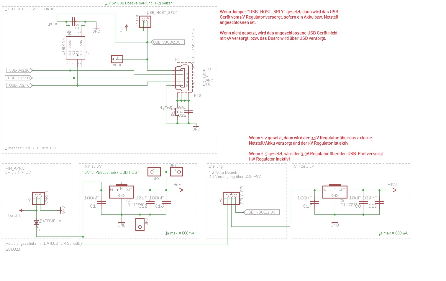

@/Axel jaaaa genau :) deswegen hab ich das jetzt so gemacht! - Ein Jumper für die Wahl AKKU-Spannung oder USB-Spannung - Ein Jumper für die Wahl USB HOST, welcher dann die 5V des Regulators an den USB Port weiterleitet VG
Warum hast Du denn jetzt den Akku direkt auf den 3,3V Regler gelegt ? Wenn Du da 800mA ziehen willst und einen 14V Akku dran hast.... Du brauchst doch bloss die beiden Verbindungen weg lassen, die ich eingekreist habe.
Ersan G. schrieb: > deswegen hab ich das jetzt so gemacht! > - Ein Jumper für die Wahl AKKU-Spannung oder USB-Spannung > - Ein Jumper für die Wahl USB HOST, welcher dann die 5V des Regulators > an den USB Port weiterleitet Ist immer noch falsch. Verbinde doch einfach mal alle Pins, die du an das Netz "+5V" angeschlossen hast direkt miteinander. Dann wirst es sehen. JP3 und JP_USB sind nicht unabhängig. Je nachdem wie du die Jumper setzt, verbindest du eventuell die aus dem Akku gewonnenen 5V mit der USB-Versorgungsspannung (was nicht erlaubt ist). Ich gehe nach wie vor davon aus, daß du nur einen Teil des Schaltplans zeigst. Insbesondere daß du auf auf nicht gezeigten Blättern auf ein Netz "+5V" verweist. Und nach wie vor besteht die kanonische Lösung darin, an Pin1 von JP3 den Spannungsregler zu hängen der aus der Akkuspannung von (unbekannt) Volt 5V macht. Und an Pin3 die Versorgungsspannung vom USB (ob die nun genau 5V ist oder nicht, darüber dikutieren wir ein anderes Mal). Dann ist Pin2 von JP3 je nach Wahl entweder 5V aus dem Akku oder 5V vom USB. Und genau dahin und nur dahin gehört das Netz "+5V". Und falls du die 5V gar nicht brauchen solltest, sondern überall anders mit den 3.3V auskommst, dann brauchst du gar kein solches Netz. Dann bräuchtest du übrigens auch den Akku-zu-5V Spannungsregler nicht. XL

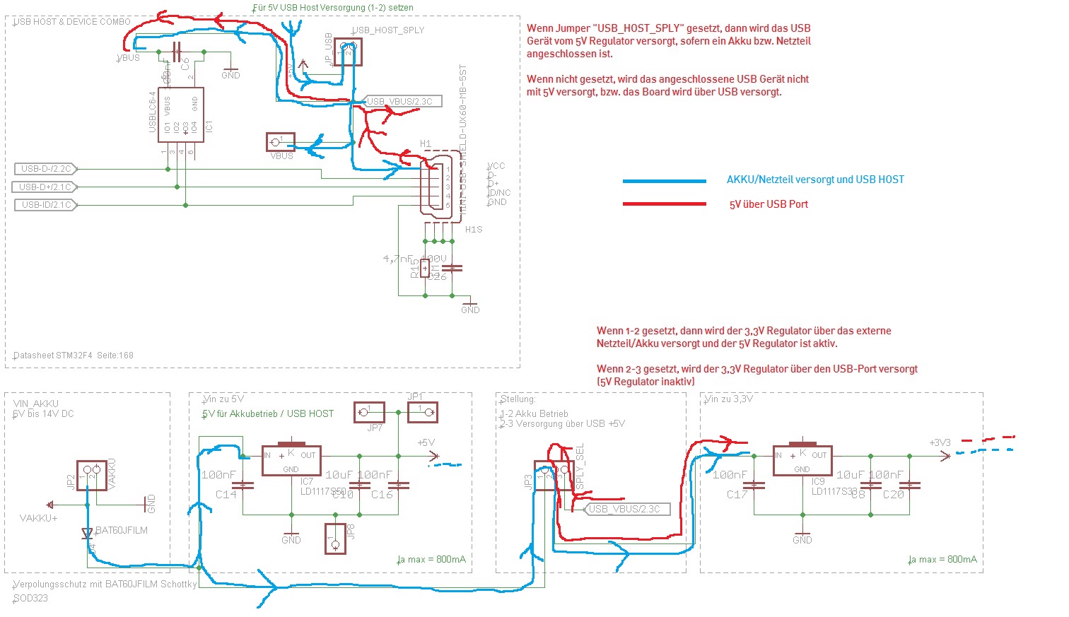

Ja genau. Ich hab das Konzept ein bisschen geändert weil: Der Akku oder das Netzteil den 3,3V Regulator und den 5V Regulator versorgen sollen. Ich brauche die 5V des Regulators für den USB-Host-Betrieb (welchen ich per zweiten Jumper setzen kann). Der Regulator liefert dann die 5V für das angeschlossene USB Gerät (bspw. USB Stick) und für einen externen angeschlossenen Sensor auf dem Board, welcher hier nicht zu sehen ist. Die 3,3V versorgen den µC und Co. Die vorherigen Sachen waren falsch, weil die 5V des USB Ports an den Ausgang des 5V-Regulators stoßen. (was du eingekringelt hast). ---- Im normalen Betrieb - also Versorgt über den USB-Port (USB_VBUS) gibts keinen Host Betrieb, da ist der Jumper auch nicht gesetzt und der 5V Regulator, wird nicht betrieben. ---- Die +5V gehen dann noch an einen Drucksensor...dieser wird aber nur im Netzteil betrieben. Im Betrieb wo die Versorgung über den USB Port läuft, wird der Sensor nicht benutzt.
So ich hab mal ein Spannungsverlauf eingezeichnet, vielleicht ist es dann klarer, was ich versuche zu erreichen.
Am 3,3V haengt nur ein µC und Co ? Was ist Co ? Wenn das wirklich 800mA ziehen sollte kannste das so gleich mal knicken. Und wo holst Du jetzt die 5V her wenn das alles ueber USB laeuft ? Da fehlt ja wieder ein Pfeil. Lach, ne ich blick das nich.
die 3,3V gehen an den µC und an ein Display, ein paar LED's. Ich will ja nicht 800mA ausreizen oder so, es ist nur notiert das Ia_max des Regulators 800mA ist. Das ich es ausreizen will, davon war ja nie die Rede, entschuldige wenn das so rüberkam. die 5V liefert jetzt der USB Port, über das angeschlossene USB-Kabel - also USB_VBUS Fähnchen. und im Netzteilbetrieb dann wiederrum der Regulator - wo die 5V dann auch benötigt werden für den Sensor.
Ersan G. schrieb: > Ich brauche die 5V des Regulators für den USB-Host-Betrieb Das war jetzt neu. Ich bin bisher davon ausgegangen, daß das ein USB-Device sein soll, wahlweise selfpowered oder buspowered. Wenn jetzt auch noch eine dritte Betriebsart USB-Host dazu kommt, reicht ein Jumper mit 2 Stellungen natürlich nicht mehr aus. Allerdings frage ich mich, ob das so wie gezeichnet überhaupt einen Sinn ergibt. Nicht umsonst hat USB verschiedene Buchsen für Hosts und Devices (auch wenn das gern mal ignoriert wird). Es wäre alles viel einfacher, wenn du einfach eine zweite USB-Buchse (Typ A) als Host-Port verwenden würdest. Dann würde ein dreipoliger Jumper a'la JP3 reichen, um zwischen buspowered und selfpowered umzuschalten. XL
