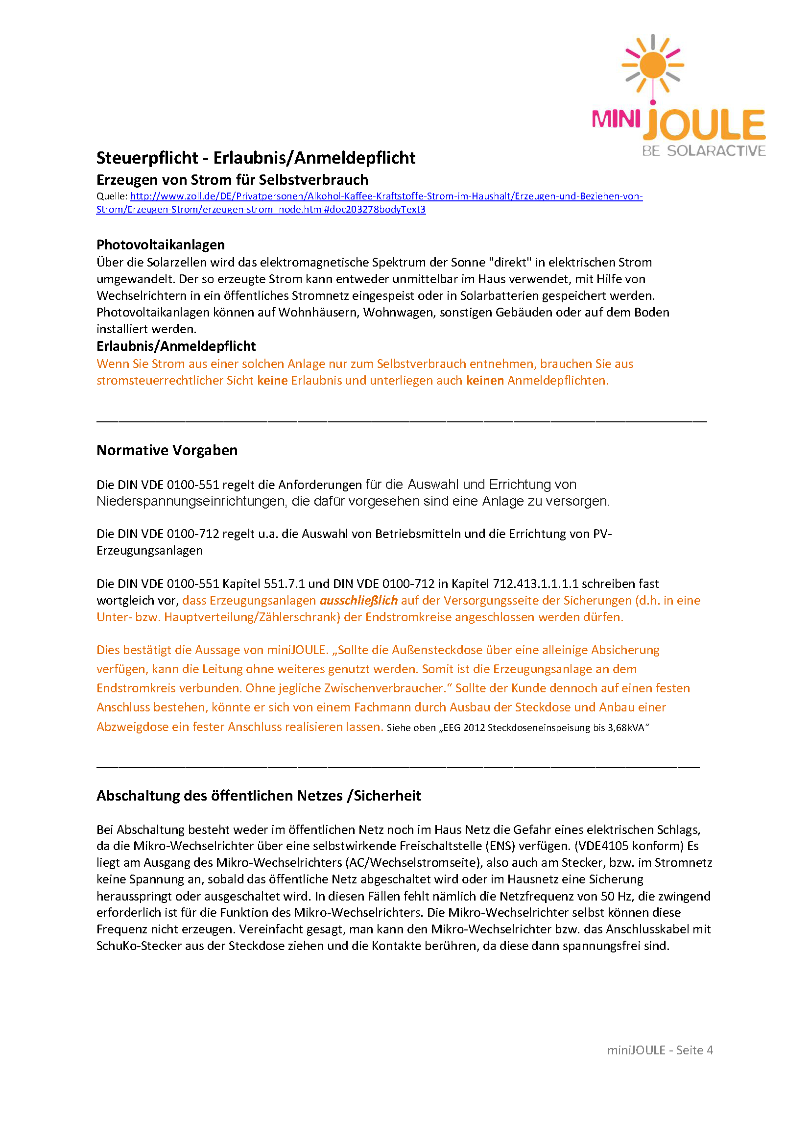

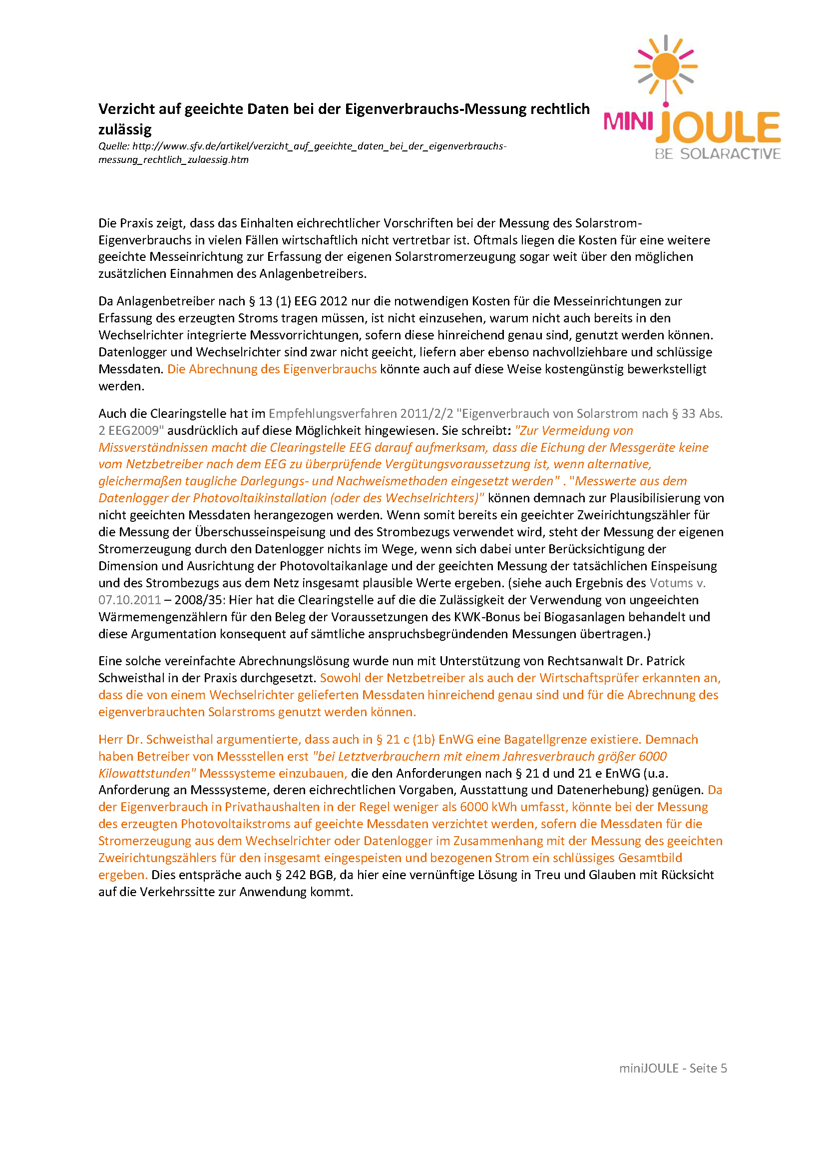

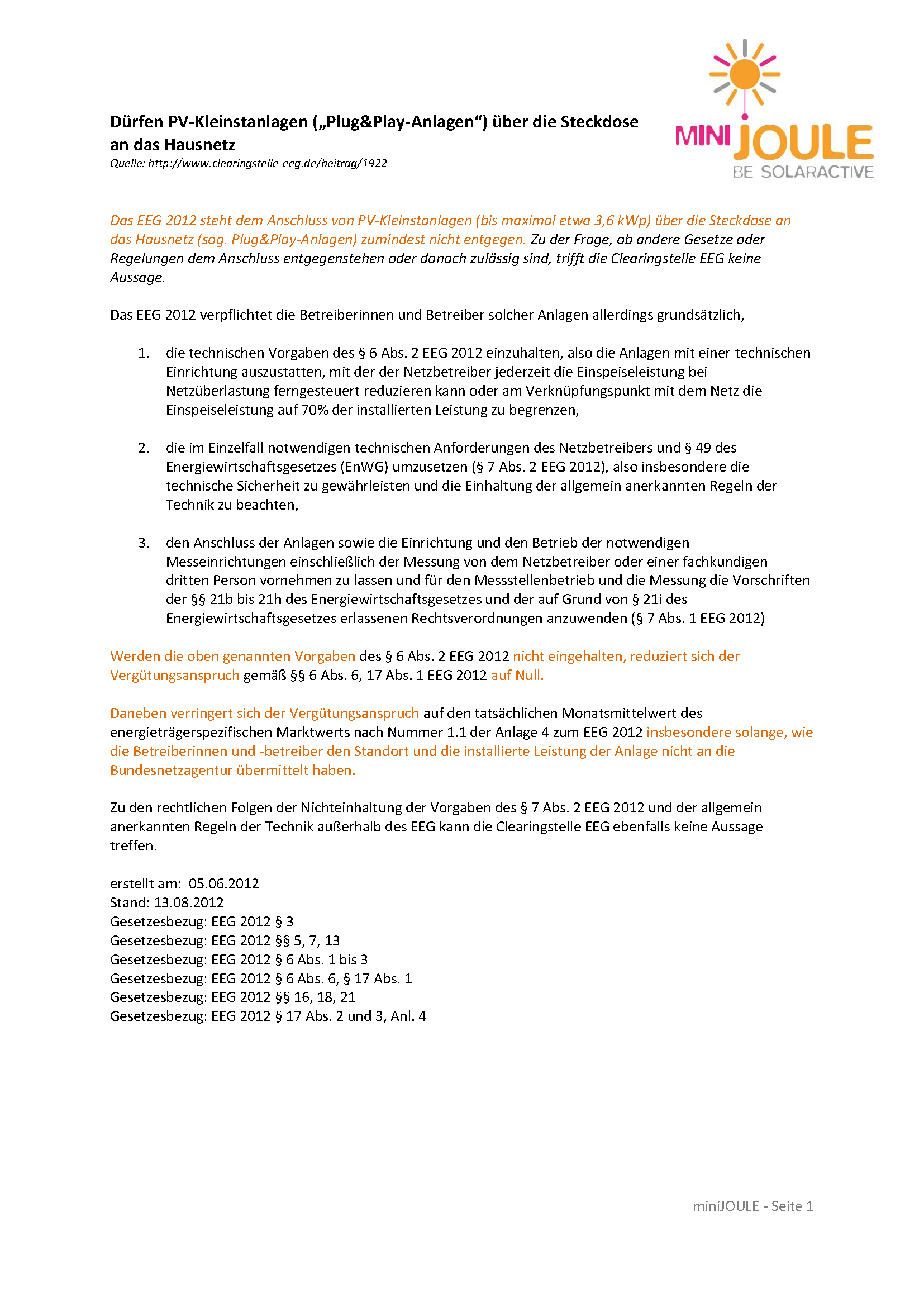

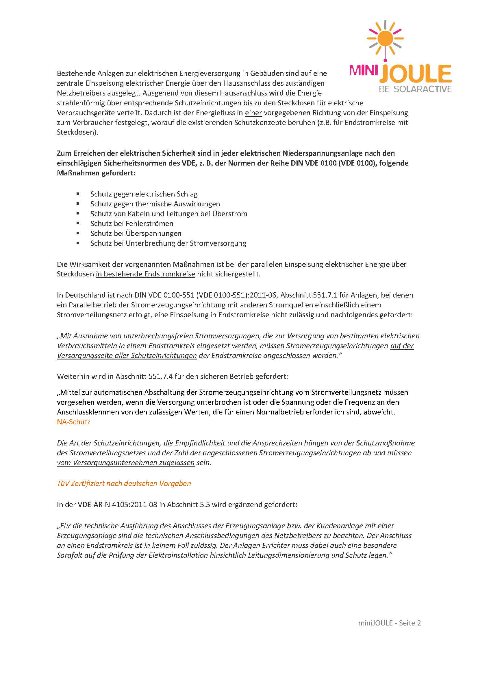

von Ranzenberger (Gast)
Servas,
Wenn ich die Ausführungen von MiniJoule durchlese ...
gehe ich recht in der Annahme, dass man nur vor dem Zähler einspeisen
darf und dann jedes Jahr selber (per Logger) nachweisen muss, wieviel
Energie davon von der eigenen Mikrosolaranlage stammen, um dann wieder
Geld zurückzubekommen?
Danke für die Antworten.
