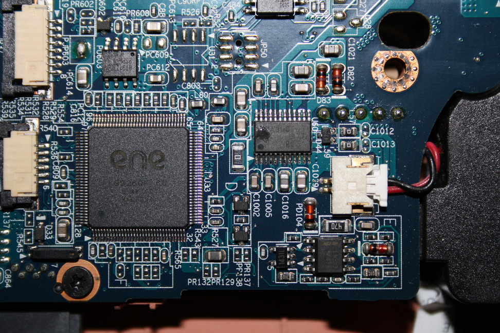

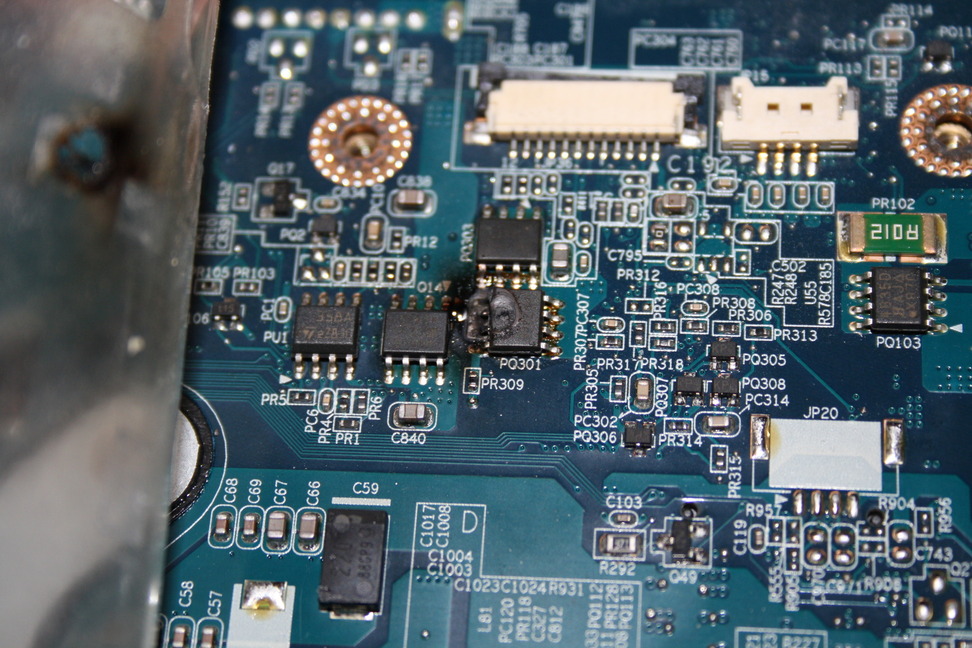

Hallo, Es sind zwei Bauteile auf meinem Mainboard durchgebrannt. Kann mir jemand helfen diese Bauteile zu Identifizieren. Zwei Bilder sind im Anhang, die Brandspuren sind eigentlich nicht zu übersehen. mfg Alex
Wenn du scharfe Bilder liefern würdest hätte man vielleicht eine Chance was zu wissen. Aber ich bezweifle das die zwei Bauteile dein einziges Problem mit dem Board sind.
Alexander Brese schrieb: > Es sind zwei Bauteile auf meinem Mainboard durchgebrannt. - Welches Modell genau? - Notebookmainboard? --> Welches Modell? > Kann mir jemand helfen diese Bauteile zu Identifizieren. Mal sehen. > Zwei Bilder sind im Anhang, die Brandspuren sind eigentlich nicht > zu übersehen. Yo. Wenigstens die sind deutlich zu erkennen ;) ich schrieb: > Wenn du scharfe Bilder liefern würdest hätte man vielleicht eine Chance > was zu wissen. Gemessen an den knapp 4MB/Bild sind wirklich wenig brauchbare Informationen zu entnehmen. > Aber ich bezweifle das die zwei Bauteile dein einziges Problem > mit dem Board sind. Wie kam es eigentlich zu dem Schaden?
Das Problem die Bauteile zu identifizieren ist nur zweitrangig. Viel interessanter ist WARUM diese Bauteile überhaupt derart überlastet / kurzgeschlossen werden konnten, dass zu solch umfassenden Schäden kommt. Der Austausch würde kaum etwas bringen. Die "Rauchentwicklung" ist ja die Folge eines Fehlers. Zuerst muss man den Fehler beheben, dann kann man die Bauteile ersetzen. Sonst lötest du mit größter Mühe auf einem 16 lagigen Board neue Bauteile ein die sich dann augenblicklich wieder in Rauch auflösen. Sieht irgendwie nach Notebookdisplay / Inverter aus. Auch der SMD Shunt / Fuse sprechen dafür.
Michael schrieb: > Das Problem die Bauteile zu identifizieren ist nur zweitrangig. Viel > interessanter ist WARUM diese Bauteile überhaupt derart überlastet / > kurzgeschlossen werden konnten, dass zu solch umfassenden Schäden kommt. Nach dem "Warum" hab ich auch schon gefragt. > Der Austausch würde kaum etwas bringen. Die "Rauchentwicklung" ist ja > die Folge eines Fehlers. Zuerst muss man den Fehler beheben, dann kann > man die Bauteile ersetzen. Zustimmung. > Sieht irgendwie nach Notebookdisplay / Inverter aus. Veto. Dafür sind deutlich zu viele Bauteile drauf. Auch die Größe der Platine liegt jenseits dessen was in einem Display / Inverter zu finden ist. > Auch der SMD Shunt / Fuse sprechen dafür. Auch auf einem Mainboard gibts so was. Ausserdem steht der Begriff "Mainboard" sogar im Threadtitel.
Das sieht eher so aus, als wäre da was draufgeklekst. Ich würde den Brandherd eines brennenden Chips eher in der Mitte vermuten. Aber da is nix.
Der PQ301 ist ein Mosfet. Beim anderen Ic darfst du die Bezeichnung abtippen, der Fokus liegt gut daneben.
Das ist der Bestückungsdruck (weiße Schrift auf Platine). Das ist uninteressant, wichtig ist das, was auf dem IC selbst draufsteht.
Das Notebook ist ein "HP dv-7 1233eos" Mainboardname "3BKOOLA4092P"
Auf dem IC steht soweit ich das noch Entziffern konnte, folgende Buchstaben-Zahlen Kombination. **A3007D1 87T E65I

Magnus M. schrieb: > Wie kam es eigentlich zu dem Schaden? Ich warte noch auf eine Antwort! Alexander Brese schrieb: > Auf dem IC steht soweit ich das noch Entziffern konnte, folgende > Buchstaben-Zahlen Kombination. **A3007D1 87T E65I Herzlichen Glückwunsch.... das ist der Verstärker für deine Notebooktröten! "6.5-W MONO CLASS-D AUDIO POWER AMPLIFIER" Datenblatt: http://www.ti.com/lit/ds/symlink/tpa3007d1.pdf Noch mal: Was um himmels Willen hast du angestellt um diesen Keks (und die anderen) zu sprengen???
Es wurde ein nicht originales Netzteil benutzt was von einem Elektro Geschäft rausgesucht wurde weil das originale wohl defekt war. Das Ersatznetzteil hat dann wohl dem Notebook zu viel Saft gegeben?.
Wo kann ich die zwei "KEKSE" die abgeraucht sind besorgen? Wollte die ganz gerne einlöten. mfg Alex
Alexander Brese schrieb: > Es wurde ein nicht originales Netzteil benutzt was von einem Elektro > Geschäft rausgesucht wurde weil das originale wohl defekt war. Aha. Alexander Brese schrieb: > Wo kann ich die zwei "KEKSE" die abgeraucht sind besorgen? Wollte die > ganz gerne einlöten. Vergiss es, du kannst die beiden zwar wechseln, aber da ist noch viel mehr kaputt gegegangen. Bau die Festplatte aus und gebe den Rest zum Recyclen.
Alexander Brese schrieb: > Es wurde ein nicht originales Netzteil benutzt was von einem Elektro > Geschäft rausgesucht wurde weil das originale wohl defekt war. Also, wenn das NT einen passenden Stecker mit den 18,5/19V hatte, konnte eigentlich nicht viel schief gehen. Oder war vorher schon der Laptop oder das orig. NT defekt. Ich tippe auf letzteres.
Der Laptop ist gebraten. Vercheck ihn als defekt auf ebay. Es gibt immer wieder Leute bei denen der Bildschirm/Gehäuse kaputt ist, die sich über den Rest freuen.
