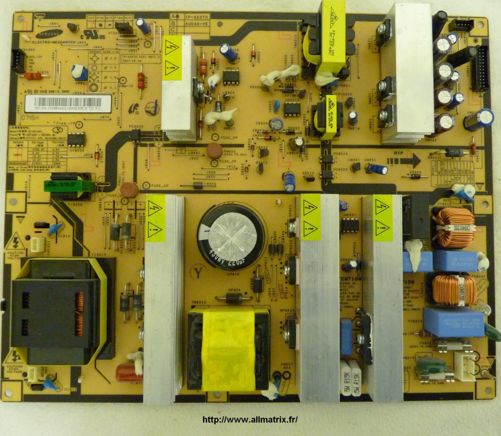

hallo Leute !! #Ich habe technisches verstäntnis und Mulltimeter# Leider hab ich ein Problem 1 Kein Schaltplann vom Netzteill wo werden die verseckt ?? 2 Keine Spannung zum Inverter Board sollten 2100V wechsel sein ? 3 Zu geringe Spannung am Kondensator in der Mitte denke sollten so 450V sein sind aber gerade 380V Das netzteill schaltet vom Standby ein Spannung geht am board hoch und das Relay schaltet ab ! und das ganze geht die immer so Weiter! Leider kannn ich nicht viel dazu sagen da ich keinen Schaltplann habe! ansonsten hab ich überall spannung im Normalen beraich am Netzteil ;)

wird dir zwar auch nicht helfen aber stecker raus sonst gewinnst du den darwin awart bei dem gefährlichen halbwissen... http://arizanotlari.com/Semalar/Tv/lcd/samsung/power/bn44-00165a-sema.pdf p.s. war der 5. googletreffer
hmm könnt es möglich sein das der wechsel gleichrichter defekt ist der BD801S da ich von hier aus die Spannung nicht zusammen bekomme ?
Hallo der Transistor LE40M87BDX hatt an alle ausgängen und eingängen vollen Durchgang War mein fehler bin da mit der strippe abgerutscht fazit LEitungsschutzschalter gefallen sicherung defekt hab ich getauscht nun werd ich den most fett wechseln müssen macht ja nichts 7 € ;) Ich werde weiter berichten ;)

Weill man dfür was bezahlen muss ?? und zur not kann ich noch immer ein neues netzteill kaufen der Fernseher hatt ja dadurch keinen schaden genommen das netzteill war ausgebaut und ist es noch immer ;)

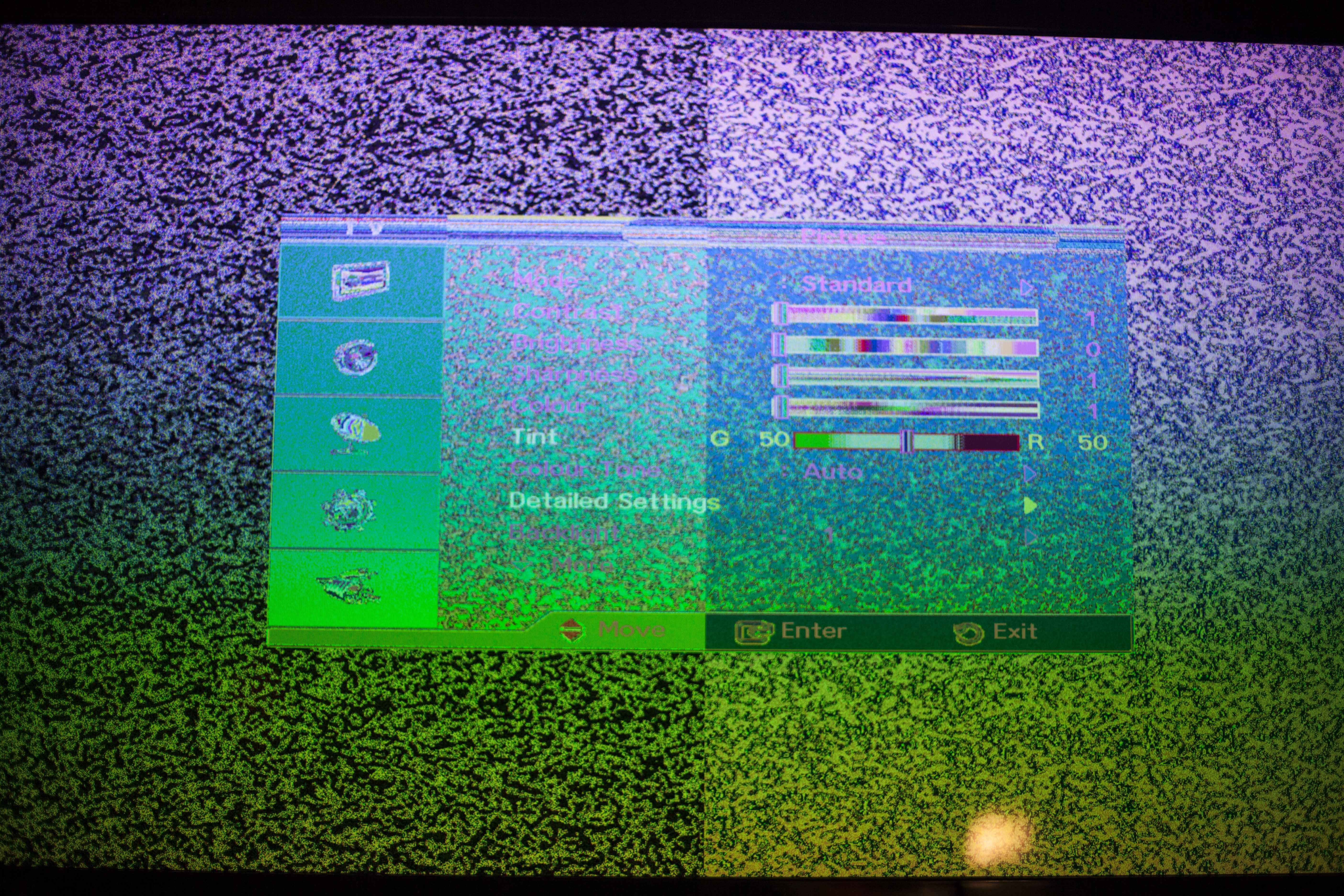

Hallo Leute melde mich wieder zurück mit neuen Netzteil !! Na 3 mal könnt ihr raten was das Netzteil macht " Klick " "Klack " aus. Nun hab ich EEPROM reset gemacht mit draht ;) hatt geklappt und der fernsehr lässt sich starten. nun hab ich ein Problem das die Farben nicht richtig stimmen und das Bild geteilt ist. http://s7.directupload.net/file/d/3206/9j6si482_jpg.htm vielleicht kann mir jemand Helfen ich denke das mainboard ist defekt ?

Hallo hab mich nun durch die foren gelesen und ich denke der EEPROm Chip ist defekt oder so verstellt wie kann ich den nu am pc löschen oder beschreiben verbinden ??

Max-Power schrieb: > Nun hab ich EEPROM reset gemacht mit draht ;) Ich habe keine Ahnung wie du auf die Idee kommst einen Eeprom zu reseten, wenn ein Netzteil defekt vorliegt. Wie wird der überhaubt resettet? Kurzschluss? Max-Power schrieb: > und ich denke der EEPROm Chip ist defekt oder so verstellt wie kann ich > den nu am pc löschen oder beschreiben verbinden ?? Ponyprog kann das. Bauplan für ein Adapter gibt es auch auch auf der Webseite des Autors. Aber WAS willst du denn in das EEPROM reinschreiben? Weist du überhaubt wofür der EEPROM ist, welche Daten darauf gespeichert werden?
Hallo ja ich habd den reste auf dem EEprom chip gemacht IC 1803 (24C256) gibt diverse Foren mit anleitung ich glauch auch hier der fensehr lies sich nicht mehr starten nach dem reset bücke von 5 auf 6 pin hatt der fernseher das erste mal wieder gestartet ;) ich möchte den eeprom chip löschen mit laufer FF klar bei dem einlöten wird der EEprom chip neu beschrieben mit sämtlichen einstellungen ich denke es hatt der vorbesitzer über das service menü alles verstellt oder der chip ist defek in diverse foren ist das vorgekommen und es gibt auch genau so wie condensator packete zu kaufen auch EEprom Packetet also so selten ist das Problem gar nicht ;)
sorry mein deutsch !! hier das orginal Hi to all, I have got the same problem like suedwesten, I replaced all capacitors but the screen was still black and the relais still clicked on and off. Than I read that it could be a problem of a corrupted eprom and I found following: Set now up and running. It was a case of a corrupted eeprom. Thanks John for the info. For anyone with the same problem the procedure is as follows. On this model the eeprom in question is IC 1803 (24C256) 8 pin smd and is located on the underside of the main board near the common interface. The clock and data pins are pins 5 and 6 and are identifiable by the 100 ohm smd resistors connected to each of them. Fit a shorting link (on long wires) between the pins. Reassemble the chassis. Switch on and then remove the short. Bring the set out of standby. Now access the service mode as follows- Using the remote control, switch to standby, press info, menu, mute and power. The set should start and display the service menu. Using scroll keys select item 8 and enter by scrolling right. Select "tuner" and set to auto. Revert to previous screen by pressing menu. Now scroll to "reset" and enter by scrolling right. The set will revert to standby. Power back on and tune in stations. I tried first with a short, but it didn't work for me, than I desoldered the eprom and erase it with a ludipipo and ponyprog. Putted again on the board and tv is working now. If you cannot erase the eprom, just put a new one. Hope to be helpful, actar

auf dem chip sind die einstellungen der farben usw man kann die im service menü ändern leider komm ich da nicht rein !! (defekter chip?) In das menü kommt man mit einer Tastenkombination mit der fernbedienung rein ;) nein die Batterie ist voll von der fernbedienung ;) Hast du vielleicht einen schaltplann von dem conector für den chip ich kann da nichts finden was ich gebrauchen könnte nur was einfaches ich kann alles an pc stecker anstecken auch die gans alten breiten stecker ;)
