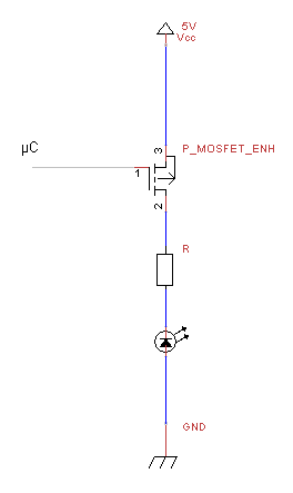

Hallo, ich habe ein kleines Problem mit den MOSFETs von Pollin (http://www.pollin.de/shop/downloads/D131035D.PDF), denn sie schalten immer durch, egal welche Spannung ich im Vergleich zu Source anlege. Die Teile sind auf Lochraster zusammen mit Steckstiften aufgelötet, damit ich sie für Steckbrettchen benutzen kann. Es soll damit eine IR-LED geschaltet werden. Hier alles was ich versucht habe, in chronologischer Reihenfolge: 1. Jede halbe Sekunde einen Pin togglen lassen, der an Gate liegt, Source liegt an Vcc, Led und Vorwiederstand zwichen Drain und GND -> Led leuchtet durchgängig 2. Gate nun an Vcc -> Led leuchtet 3. Gate, um alles zu probieren, mal an GND -> leuchtet 4. Gate wieder an Vcc, Source in die Luft -> natürlich leuchtet nichts 5. Wie 2. , nun Spannung zwischen Gate und Source gemessen -> 0,0V 6. FET tot? -> anderer Fet -> leuchtet 7. beide FETs bein löten gekillt? -> ungelöteter, neuer FET wie 2. -> Bei Vcc = 5V ist Spannung an Drain 4,9V, schaltet auch durch 8. Mikrocontroller.net geöffnet und Frage gestellt -> ? Habt ihr eine Idee warum das nicht richtig funktioniert?

edgar 339 schrieb: > Habt ihr eine Idee warum das nicht richtig funktioniert? Schaltung? Gruss Harald
NB: Ein mit vertauschtem S und D eingebauter MOSFET leitet immer (Diode).
Auf welcher Spannung liegt Source? Eventuell Drain Source vertauscht, dann leitet die Body Diode immer. Nachtrag: Mist zu langsam :-)

Ok, hat sich geklärt, Drain und Source sind vertauscht. Anscheinend ist Pollin nicht fähig die richtigen Datenblätter zu ihren Bauteilen anzugeben.
Hatte ich nur schnell gezeichnet, in der wahren Schaltung ist sie richtig eingebaut.

ist der Schaltplan den Du gepostet hast der funktionierende oder der nicht funktionierende?
Die LED ist falsch herum eingezeichnet, der Schaltplan funktioniert nicht. Kann man bei solch kleinen Teilen eigentlich die Gatekapazität vernachlässigen?

edgar 339 schrieb: > Die LED ist falsch herum eingezeichnet, der Schaltplan funktioniert > nicht. ich wollte eher auf den Transistor raus weil er auch anders belegt ist als im Datenblatt

Walter S. schrieb: > ich wollte eher auf den Transistor raus weil er auch anders belegt ist > als im Datenblatt Aus dem Schaltplan geht die Pinbelegung nicht hervor, aber falls du die Teile selber hast, solltest du nachsehen, ob es auch die aus dem Datenblatt sind(Stempel D3). Bei mir sind sie das nämlich nicht!
Ich habe jetzt mal 5 DB von SOT23-MOSFET angeschaut, die hatten alle die gleiche standardisierte Anschlußbelegung wie in deinem Datenblatt. Hast du da wirklich einen Exoten erwischt? Arno
