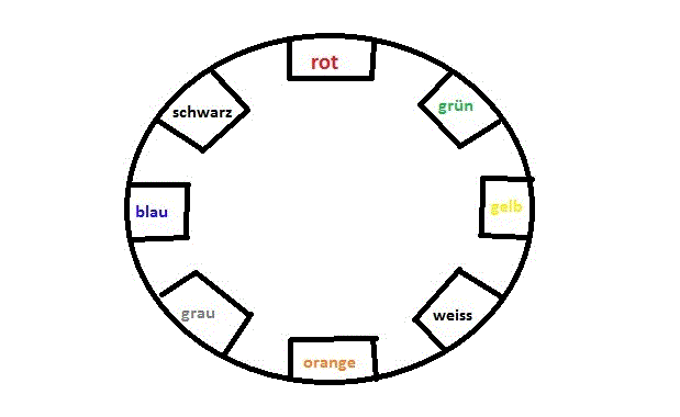

Hallo liebe Gemeinde, ich möchte gerne meine Fräse auf CNC-Steuerung umbauen und habe mir deshalb ein Set aus Mikrokontroller, Steuerung, Treiber und Schrittmotoren gekauft. Mein Problem dabei ist, dass ich kein Datenblatt für die Schrittmotoren habe und auch nicht finde. Es handelt sich dabei um 8-polige Schrittmotoren. Durch aufschrauben eines Motors habe ich die Skizze im Anhang erstellt, ich weis nun leider nicht wie ich die Spulen (in Reihe)genau an den Treiber mit 4 Eingängen (A+,A-, B+, B-) anschließen muss. Durch Durchgangsmessungen habe ich festgestellt, das die Spulen folgendermaßen zusammenhängen: grün - schwarz grau - weiss rot - blau gelb - orange Ich hoffe mir kann dabei jemand weiterhelfen. Gruß
Dazu fehlen einige Angaben: Um das Risiko für die Elektronik beim Ausprobieren abzuschätzen: um welche Leistung bzw. um welchen Nennstrom, Nennspannung handelt es sich? Pole haben 8 Wicklungen, also 16 Enden, also sind da je zwei Wicklungen zusammengefasst.- man könnte den Motor mit vier Phasen betreiben. Liefert die Leitungselektronik nur zwei Phasen? muss man die Pole also zu Gruppen zusammenfassen?
Ich hoffe sehr für dich as du den Anker nicht aus dem Stator gezogen hast, sonst kannst du den Motor jetzt schmeißen meistens... finde einfach zB. heraus welche wicklungen du parallel betreiben kannst: du hängst mal an wicklung 1 strom an dann an wicklung 2 udn schaust ob er sich bewegt sollte er sich bewegen hängst d wieder strom an wicklung 1 an und probierst dannach wicklung 3 usw. wenn er sich nicht bewegt hast du 2 spulen gefunden die du parallel betreiben kannst es währe natürlich sinnvoll wenn du den motor duchmisst und mal herausfindest ob der bipolar oder unipolar is...
Neo schrieb: > es währe natürlich sinnvoll wenn du den motor duchmisst und mal > herausfindest ob der bipolar oder unipolar is... bipolar, unipolar unterscheidet sich beim Messen dadurch, dass bei einem der beiden drei, beim anderen zwei Anschlüsse je Strang vorhanden sind. Das ist hier also schon geklärt. Es geht jetzt um die Reihenfolge der Wicklungen, sodass in Drehrichtung gesehen, erst eine an A liegt, dann die nächste an B usw. natürlich mit dem polungsrichtigen Anschluss an + und - . Also ersten Pol an A anschließen: der Motor dreht nur mit Anwurf. Dann nächsten Pol an B anschließen: der Motor dreht. ..einen weiteren Pol anschließen, dreht der Motor besser oder nicht...?... usw. Nur muss man den Strom dabei begrenzen, sonst verreckt die Elektronik noch. Deswegen wären halt Leistungsangaben ganz gut. (Entweder die vom Motor oder die von der Elektronik.) Am Ende kann man dann die an A und B liegenden Wicklungen jeweils in reihe schalten.
Peter R. schrieb: > Es geht jetzt um die Reihenfolge der Wicklungen, Da ist es doch das Einfachste ein DSO an den Motor anzuschließen und einfach mal von Hand/Akkuschrauber eine Runde zu drehen - dann sieht man, in welcher Reihenfolge und Polung er es gerne hätte.

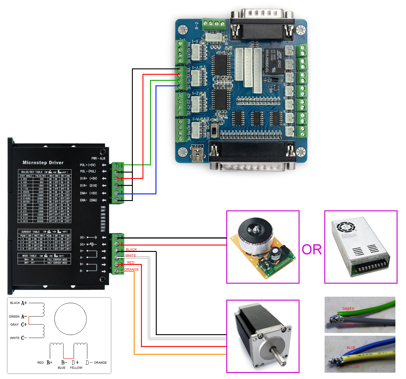

Vom Verkäufer habe ich folgenden Plan zur Verkabelung bekommmen, ich bekomme es aber trotzdem nicht zum laufen. http://www.savebase.com/infobase/downloads/TB6560/Wiring_Diagram_Sample/85_450B_801_Correct_Wirings.jpg An was könnte das liegen? Wäre sehr dankbar für hilfreiche Tipps :)
Also du hast jetzt die 2 Paare jeweils zusammen verlötet/verbunden und isoliert irgendwo befestigt sowie die verbleibenden 4 Adern angeschlossen? Dann scheinst du alles richtig gemacht zu haben.
Ich habe die 2 Paare jeweils verbunden und die restlichen 4 Drähte wie beschrieben angeschlossen. Ich steuere den Motor über Mach3 über ParallelPort auf die Steuerung an. An der Steuerung kommt das Signal an, da eine LED für die jeweilige Achse leuchtet. Danach sollte das Signal von der Steuerung auf den Microstep Driver und zum Motor. Der Motor bewegt sich allerdings nicht. Es könnte deshalb am Microstep Driver oder an der Verkabelung der Motoren liegen?!
microstepping ausschalten, dir und step anlegen (mit mach 3 oder nem avr/arduino oder whatever)
Dominik Plöchinger schrieb: > Es könnte deshalb am Microstep Driver oder > an der Verkabelung der Motoren liegen?! Kommt das Enable Signal (ENA+) richtig richtig vom PC an der Steuerung an (Nachmessen!)?
