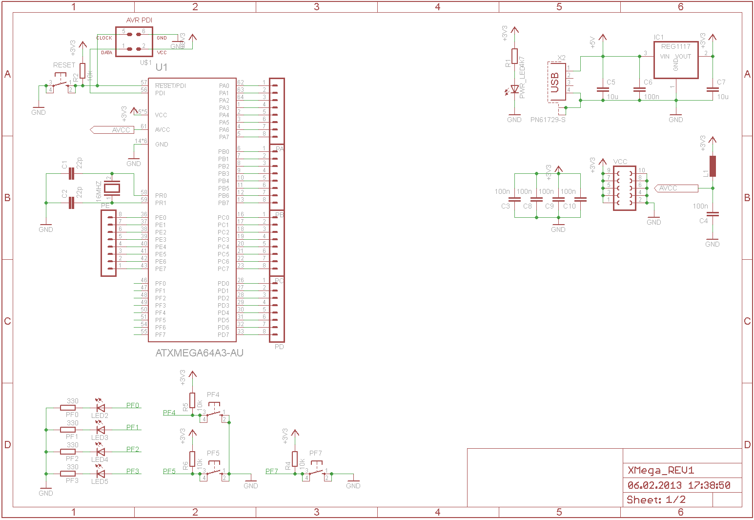

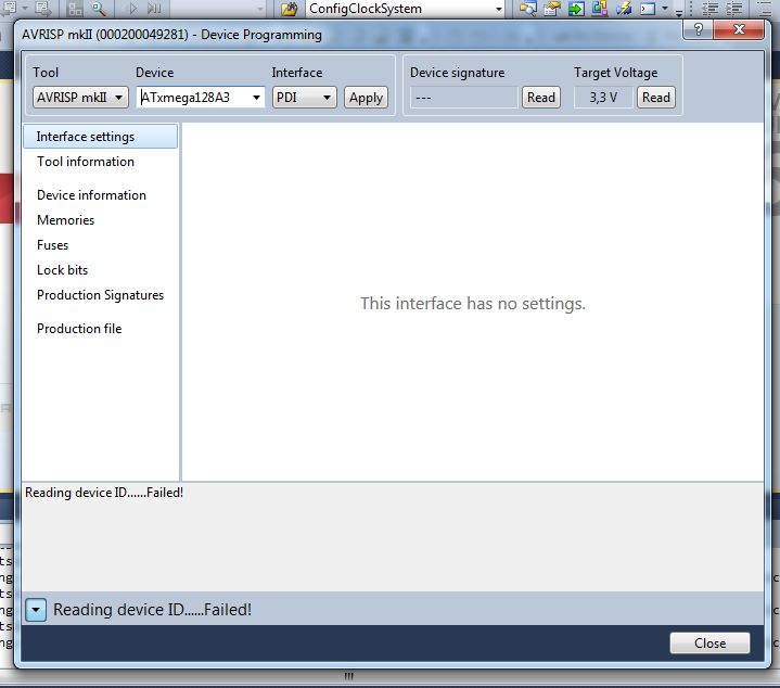

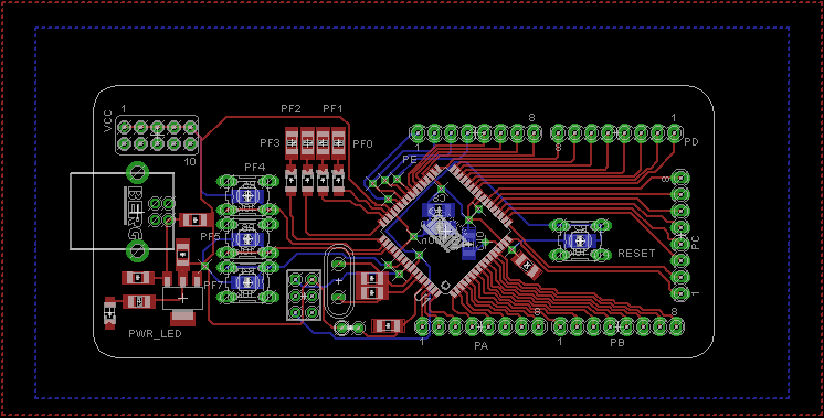

Hallo Leute, ich habe ein Problem einen XMega 128A3 auf meinem selbst erstellten Board mit dem AVR ISP mkII zu programmieren. Ich hab mal den Schaltplan und das Boardlayout angehängt. Den 10k Pullup am Reset hab ich Testweise auch schon mal entfernt. Das Problem ist, dass am mkII nicht die grüne LED leuchtet, wie es ja sein sollte, sondern dass diese blinkt-. Im AVR Studio kann ich aber sogar die korrekte Spannung (3,3V) auslesen. Muss ich noch irgendwas beachten? Ich habe die Firmware des mkII auf dem aktuellen Stand.
Bei mir läuft alles gut mit dem AVRISP MkII, wenn ich an die PDI Leitung einen soften Pullup hänge, ca. 22k - 100k.
super... kannst du in der Schaltung nen Fehler erkennen?
Hab jetzt verschiedene Sachen ausprobiert: - Reset-Pullup 4k7 10k 33k 75k 100k - mit/ ohne Quarz - gesamte Platine auf Kurzschlüsse zwischen Pin/Pin, Pin/Vcc und Pin/Gnd überprüft Der Controller reagiert auch auf den Reset, zumindest gehen die LEDs aus, die jetzt undefiniert leuchten (weil kein Programm) wenn ich den Reset Button drücke... langsam gehen mir die Ideen aus. Hat niemand ein ähnliches Problem gehabt
Arnold schrieb: > Ich hab mal den Schaltplan > und das Boardlayout angehängt. Den 10k Pullup am Reset hab ich Testweise > auch schon mal entfernt. Guckst du mal application note: AVR1012: XMEGA A Schematic Checklist
fortgeschrittener schrieb: > Guckst du mal application note: > AVR1012: XMEGA A Schematic Checklist Ja... Hab ich gelesen... " When the PDI programming and debugging is used, the reset line is used as clock. The reset pull-up should be 10k or weaker, or be removed altogether. Any reset capacitors should be removed if PDI programming and debugging is used. Other external reset sources should be disconnected. "
Ich habe jetzt mal alle Leitungen einzeln verbunden. Der MK II fängt schon an zu blinken, wenn nur die Masse und Vcc(3,3V) verbunden werden. PDI_DATA und PDI_CLOCK (RESET) spielen da anscheinend keine Rolle-.
Hallo, versogst du deine Schaltung bei Programmieren extern mit Strom, oder soll der vom MKII kommen? Bei externer Versorgung der Schaltung würd' ich die 3.3V vom MKII nicht mit der Schaltung verbinden. Sascha
Du müsstest Masse und VCC am PDI Stecker vertauscht haben... musste dir jetzt wohl nen Adapterkabel bauen.... jedenfalls wenn das ne normale Pinheadernummerierung und nix selbstentworfenes... P.S. bei meinem ICE MK II ist VCC am PDI Pflicht!

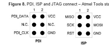

Sascha Weber schrieb: > versogst du deine Schaltung bei Programmieren extern mit Strom, oder > soll der vom MKII kommen? Basti M. schrieb: > Du müsstest Masse und VCC am PDI Stecker vertauscht haben... musste dir > jetzt wohl nen Adapterkabel bauen.... jedenfalls wenn das ne normale > Pinheadernummerierung und nix selbstentworfenes.. Ja, über USB und dann mit dem 1117 auf 3,3V. Diese werden durch das Atmel Studio 6.1 auch korrekt ausgelesen. Die Pinbelegung ist wie im AVR1005: Getting started with... angegeben (siehe screenshot) Also: 1) PDI_DATA --> MISO 2) VCC --> VCC 3) NC --> SCK 4) NC --> MOSI 5) PDI_CLK --> RST 6) GND --> GND .
Also wenn die Device-ID nicht erkannt wird, sollte man mal genau(!) schaun, welcher Atxmega überhaupt verbaut wurde. Dann die Leitungen zwischen Pin und Stecker nochmal durchmessen. Ist ja Selbstbau :-) Gesamte Hardware doppelt und dreifach kontrollieren und nachmessen.
Komisch, hab mich derbe verguckt... vielleicht doch zu viel Kapazität auf der Resetleitung, die schlängelt sich ja übers halbe Board... und an AVCC ist sind wirklich 3,3 Volt zu messen? Spule oder Widerstand ist auch wirklich bestückt?
Basti M. schrieb: > Spule oder Widerstand ist auch wirklich bestückt? ?? Spule UND C sind bestückt. An AVCC messe ich 3,3V Felix schrieb: > Also wenn die Device-ID nicht erkannt wird, sollte man mal genau(!) > schaun, welcher Atxmega überhaupt verbaut wurde. Der richtige Controller (Xmega128A3-AU) ist verbaut Felix schrieb: > Dann die Leitungen zwischen Pin und Stecker nochmal durchmessen. Ist ja > Selbstbau :-) erledigt... (mehrfach)... Alles IO Felix schrieb: > Gesamte Hardware doppelt und dreifach kontrollieren und nachmessen. Auch schon mehrfach... ich weiß langsam nicht mehr weiter Basti M. schrieb: > vielleicht doch zu viel Kapazität auf der Resetleitung hmm... was kann ich jetzt dagegen tun?
Vergleich mal mit einem funktionierendem ATxmega-Projekt http://www.mikrocontroller.net/articles/ATxMega_Stick_-_First_Steps
Schau mal Atmel Studio Help/View Help/AVR ISP MkII User guide/Troubleshooting dort könnte dein Problem beschrieben sein.
Joar Leute... Ich habe die Ursache gefunden. Mal wieder starkes Lehrgeld bezahlt... Naja, ist eben das erste mal, dass ich mit dem Gehäusetyp arbeite... Der Controller hat leider zwei "runde" Einprägungen an den Ecken. Eine kleine links oben über der Beschriftung. Und eine große rechts unter der Beschriftung... Ich habe natürlich die große für die Markierung des Pins 1 gehalten. Damit war der Controller genau falsch herum drin... Maaaaaaaaaaaaaannnnn---- Das passiert mir garantiert nie wieder :( Ich bedanke mich trotzdem für die zahlreiche Hilfe!
