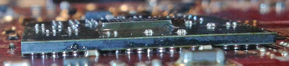

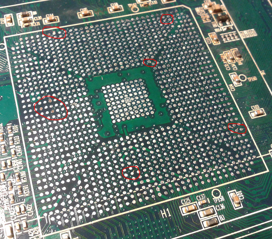

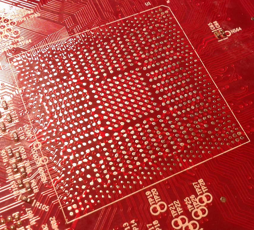

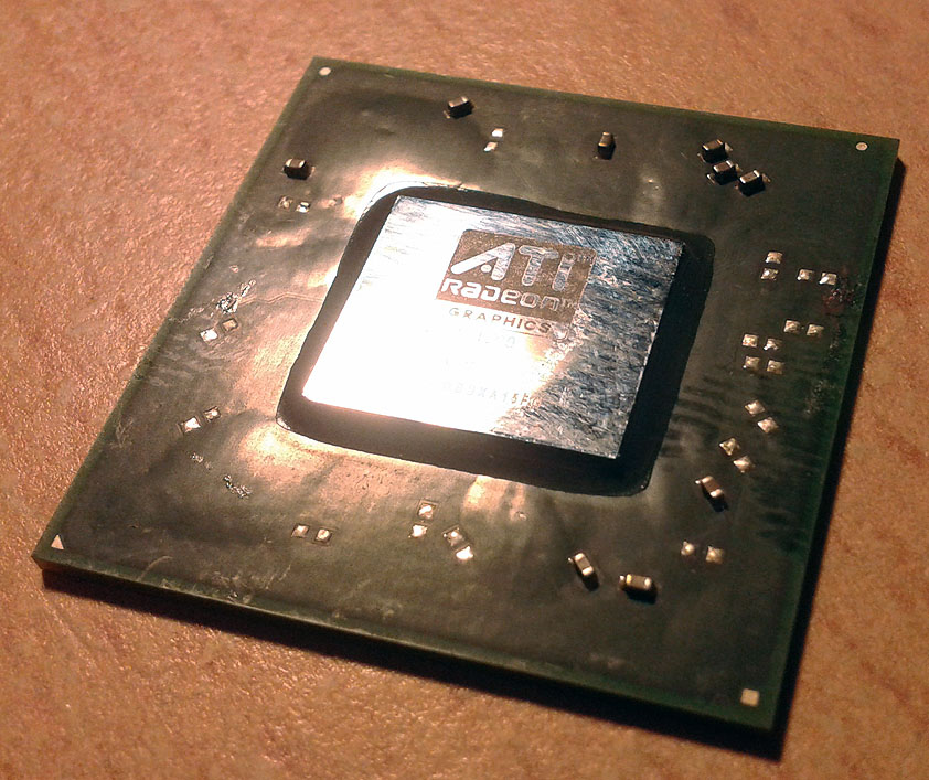

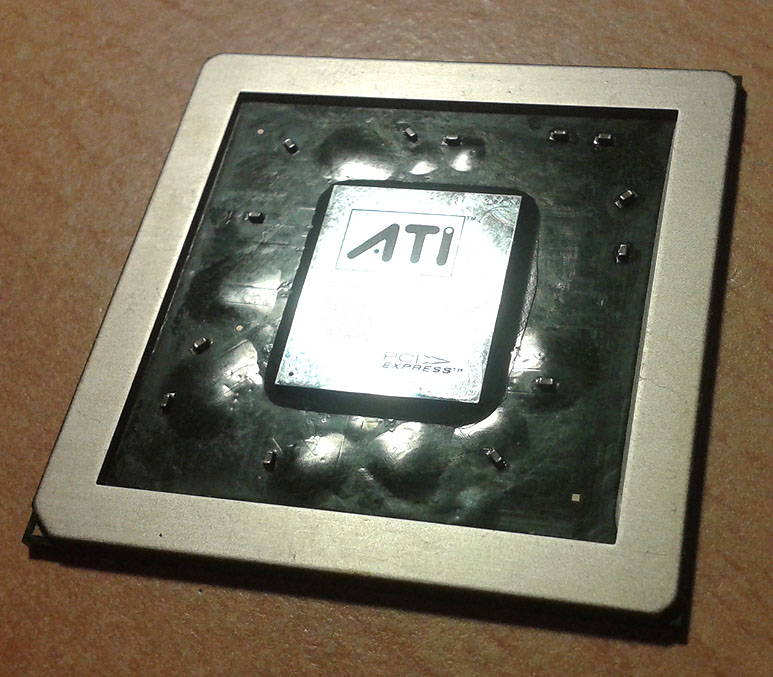

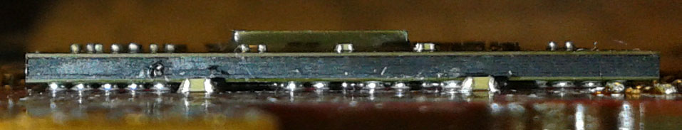

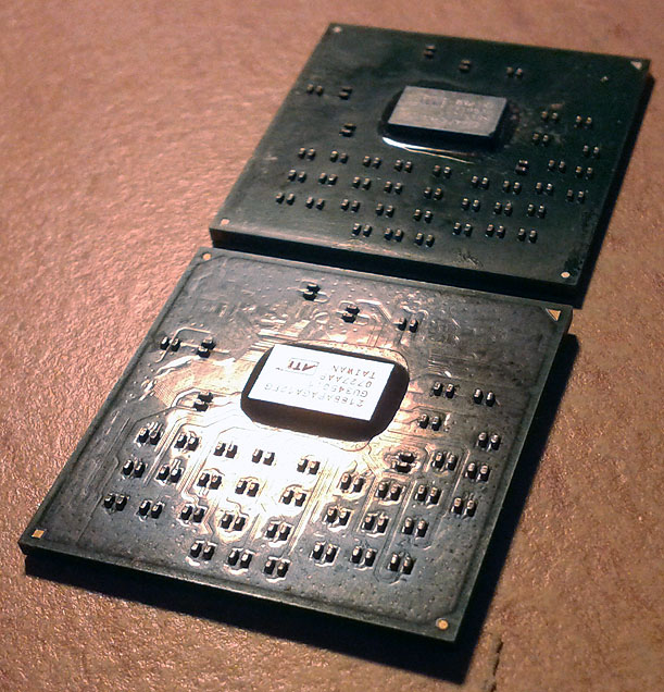

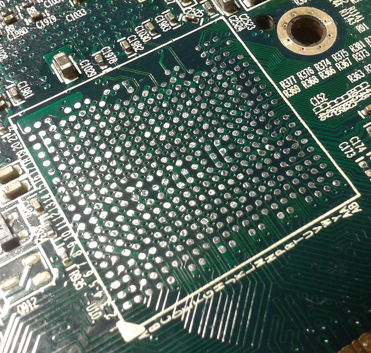

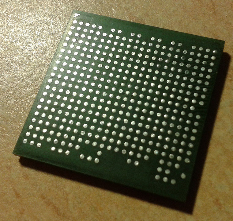

So, die ersten Versuche waren ... lehrreich. Zwei alte Grafikkarten mussten dran glauben. Beim ersten Versuch ging vieles schief. Zunächst poppte die Trägerplatine der GPU auf. Dann habe ich die Leiterbahnen des Boards beim Entfernen von altem Lötzinn beschädigt (Lack abgetragen, Lötpads abgerissen). Der zweite Versuch mit der selben Grafikkarte ging besser aus. Keine Delaminierung der Trägerplatine (war ein kleinerer Chip, ein PCIe-AGP-Adapter). Gleiches Spiel mit einer weiteren Grafikkarte: GPU poppt auf, der PCIe-AGP-Adapter nicht. Dabei habe ich die Karte diesmal 15 Minuten bei 100°C im Ofen "getrocknet". Entweder sind die Adpaterchips widerstandsfähiger oder sie waren tatsächlich trockener als die GPUs. Das macht durchaus Sinn, denn die Adapterchips waren ja auch länger heiß. Bei den nächsten Versuchen (Sout-/Northbridge eines Motherboards) werde ich vorsichtshalber mehrere Stunden bei 100°C vorbacken.

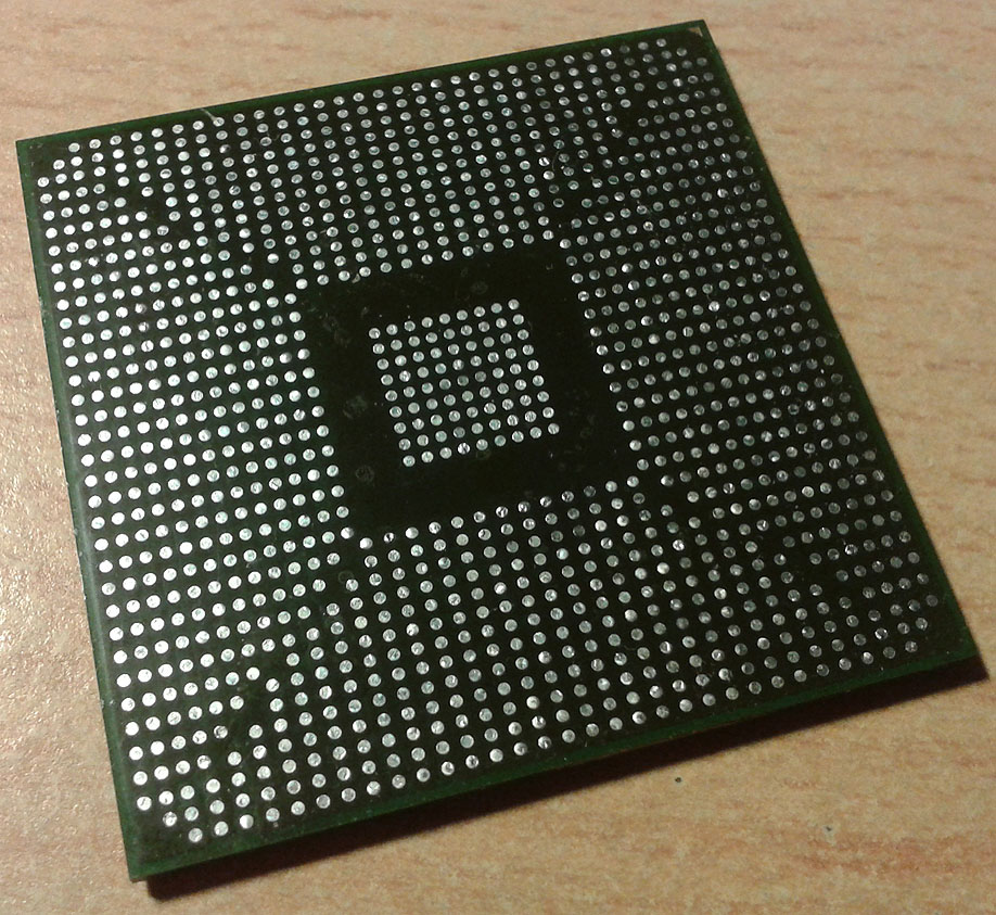

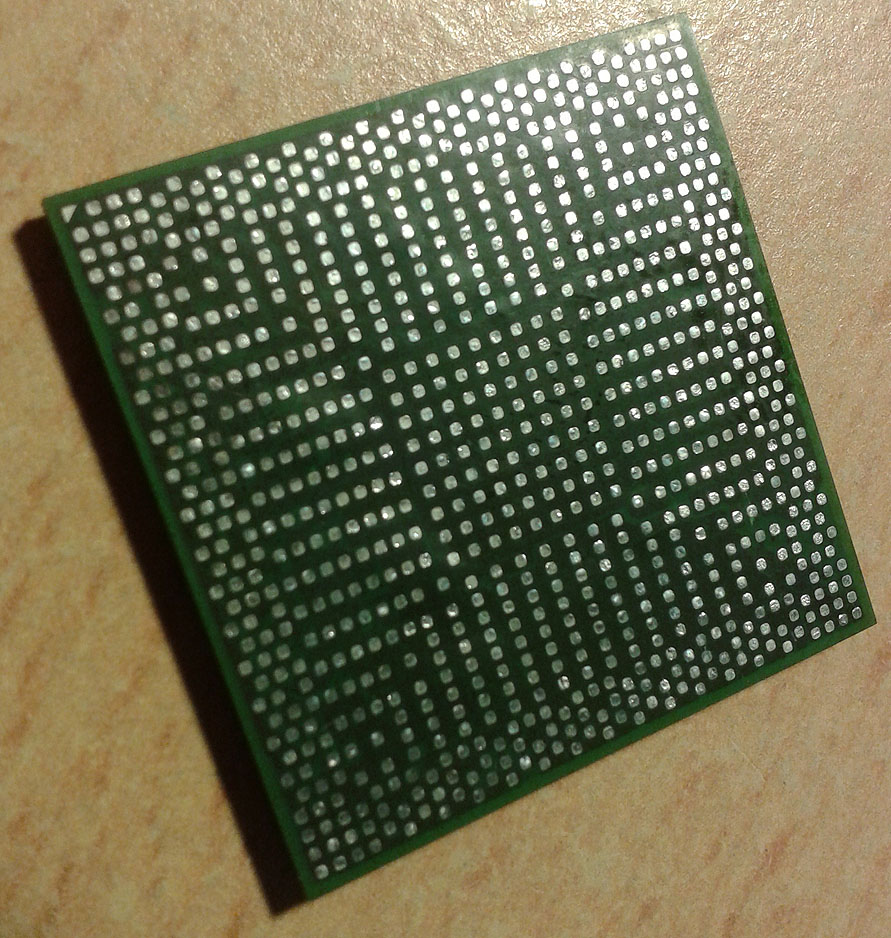

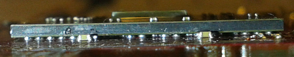

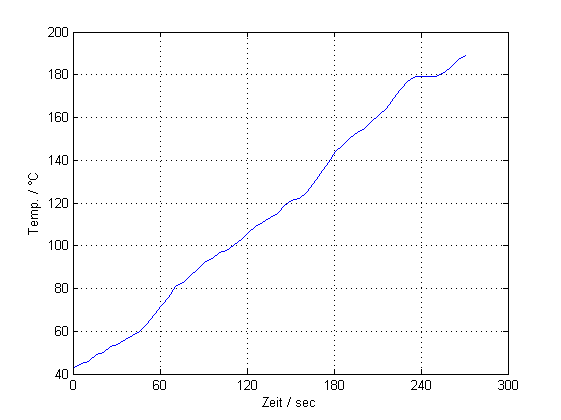

Heute kam endlich das Reballin-Set. Nach einigen Stunden Fummelei habe ich beide PCIe-AGP-Adapter wieder aufgelötet, wobei der Zweite Versuch wesentlich schneller von Statten ging. Beim ersten Versuch habe ich den Chip zunächst nicht genug erhitzt, nur eine Seite hat sich gesetzt. Erst beim zweiten Durchgang lag der Chip dann parallel zur Platine. Der zweite Versuch ging dann allerdings reibungsfrei ab. Dabei habe ich die Chiptemperatur mit einem IR-Thermometer gemessen. Auf der Rückseite des Boards direkt unter dem Chip war zusätzlich ein Thermoelement. Ich habe bei 190°C Boardtemperatur bzw. 220°C Chiptemteratur aufgehört zu wärmen. Den ersten Chip habe ich dann mit einem Schreubenzieher abgerissen. Es sind keine Kurzschlüsse zu sehen. Die meisten Kugeln sind auf dem Board geblieben, manche auf dem Chip. Ob es kalte Lötstellen gab, kann ich aber nicht beurteilen. Den zweiten Chip habe ich wieder entlötet. Das Entlöten klappt mittlerweile sehr gut. Vor allem die Temperaturmessung auf der Boardrückseite hat sich als sehr hilfreich herausgestellt. Zudem benutze ich nun statt Kolophonium das Amtech NC-559. Damit lassen sich Lotreste deutlich einfacher entfernen. Als weiteres Versuchskaninchen habe ich ein Motherboard hergenommen. Nach drei Stunden Vorbacken bei ca. 110°C konnte ich keine Delaminierung beim Entlöten feststellen. Dabei lag das Board einige Jahre im Keller herum. Auch dieses Problem lässt sich also in den Griff bekommen. Ach ja, die Vakuumpinzette ist ein Segen ... ;)

Guido C. schrieb: > Hallo Maxim, > > welches Reballin-Set hast Du Dir gekauft? Wie sind Deine Erfahrungen mit > dem Kit? > > Mit freundlichen Grüßen > Guido http://cgi.ebay.de/ws/eBayISAPI.dll?ViewItem&item=151017378990 Ich kann nur als Hobbybastler darüber urteilen. Alle Teile sind gut genug verarbeitet. Die Pinzette ist wirklich gut, es lässt sich sehr genau damit arbeiten. Die Schablonen sehen hochwertig aus, vermutlich gelasert. Die Halterung ist stabil und bietet genug Freiraum zum Einstellen / Ausrichten der Schablone. Das Flussmittel ist ebenfalls sehr gut, angeblich made in USA. Ich habe heute die Northbridge eines Mobo ausgelötet. Im Anhang das Temperaturprofil der Platinenrückseite (direkt unter dem Chip gemessen). Zunächst habe ich die Platine gleichmäßig auf 120°C vorgeheizt und dann mit der Heizung des Chips begonnen. Leider ist die Temperaturmessung kurz vor dem Entnehmen des Chips ausgefallen. Auffällig ist ein kleines Plateau bei 4 Minuten. Kann es sein, dass es an der Verflüssigung des Lötzinns lag? Die Vakuumpinzette war bei der Nortbridge nicht stark genug. Obwohl der Lötzinn flüssig war, konnte ich den Chip nicht abnehmen (Oberflächenspannung). Ich musste den Chip ein paar Mal hin und her bewegen. Dabei wurde der Lötzinn zu den Seiten gedrückt. Erst dann ließ sich der Chip anheben. Mit einer besseren Vakuumpinzette wäre das wahrscheinlich nicht nötig gewesen.
> Auffällig ist ein kleines Plateau bei 4 Minuten. Kann es sein, dass es > an der Verflüssigung des Lötzinns lag? http://de.wikipedia.org/wiki/Schmelzw%C3%A4rme
Hallo Maxim, vielen Dank für Deine Antwort. Wenn ich richtig informiert bin, wird bei dem von Dir gekauften Reballing-Set die Schablone vor dem Erhitzen der Lötkugeln entfernt. Wie kritisch ist es die Schablone vor dem Erhitzen so zu entfernen, dass alle Lötkugeln noch am rechten Platz sitzen? Ich selbst habe leider noch keine Erfahrungen auf diesem Gebiet sammeln können. Im ersten Moment dachte ich, dass sogenannte "direct heat" Schablonen besser sind, da sie während des Erhitzen der Lötkugeln auf dem Bauteil verbleiben. Mittlerweile denke ich jedoch, dass es besser ist das Bauteil samt Lötkugeln aus dem Reballing-Halter zu nehmen, um es zunächst auf einer Heat-Plate auf ca. 100°C zu erwärmen. Das anschließende "beballen" mittels Heißluft sollte dann recht gut möglich sein, da der Reballing-Halter die Wärmeverteilung nicht beeinflusst. Wie ist Deine Einschätzung hierzu? Mit freundlichen Grüßen Guido
Guido C. schrieb: > Hallo Maxim, > > vielen Dank für Deine Antwort. Wenn ich richtig informiert bin, wird bei > dem von Dir gekauften Reballing-Set die Schablone vor dem Erhitzen der > Lötkugeln entfernt. Wie kritisch ist es die Schablone vor dem Erhitzen > so zu entfernen, dass alle Lötkugeln noch am rechten Platz sitzen? Wenn die Schablone sauber ist und sie den Chip nicht driekt berührt (da sonst das Flussmittel in die Schablonenlöcher gelangt), ist das überhaupt kein Problem.
Hallo, Maxim S. schrieb: > Wenn die Schablone sauber ist und sie den Chip nicht driekt berührt (da > sonst das Flussmittel in die Schablonenlöcher gelangt), ist das > überhaupt kein Problem. Vielen Dank für den Tipp. Mit freundlichen Grüßen Guido
Ich habe einen Chip, der unterschiedliches Raster innen (0,6mm) bzw. außen (0,5mm) hat. Die Pads sind innen auch größer. Müssen in diesem Fall für größere Pads auch größere Kugeln genommen werden (bei gomogenen Layouts ist das ja klar).
Hallo, Maxim S. schrieb: > Ich habe einen Chip, der unterschiedliches Raster innen (0,6mm) bzw. > außen (0,5mm) hat. Die Pads sind innen auch größer. Müssen in diesem > Fall für größere Pads auch größere Kugeln genommen werden (bei gomogenen > Layouts ist das ja klar). In diesem Fall wäre es fast schon sinnvoll eine Schablone¹ zu haben mit der man zunächst nur die Lötkugeln der Größe X aufbringt und verlötet. Im nächsten Schritt könnte man dann die Lötkugeln der Größe Y aufbringen und verlöten. Ein Nachteil hierbei ist natürlich, dass das Bauteil einmal mehr erhitzt werden muss. ¹ Das Ganze könnte man auch erreichen, indem man die Löcher für die Lötkugeln der Größe Y zunächst abklebt. Mit freundlichen Grüßen Guido
