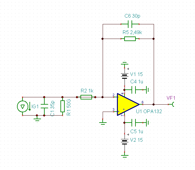

ich hoffe ihr könnt mir helfen. Ich möchte mit einer Photodiode und
einem nachgeschalteten Transimpedanzverstärker
Lichtintensitätsänderungen eines Lasers messen.
Ich habe die Schaltung so aufgebaut, wie im Bild zu sehen ist. Wenn ich
das durchsimuliere funktioniert auch alles, aber wenn ich es in real
teste, dann funktioniert die Schaltung nur, wenn ich die
Versorgungsspannung weg nehme. Ohne Versorgungsspannung für den OPA
bekomme ich einen Ausschlag von 300 mV am Oszi. Die 300 mV sind die
Änderung zwischen keinem Licht und vollem Licht. Wenn ich die Spannung
am Netzgerät langsam hochdrehe, dann bleibt der Ausschlag zwischen
keinem Licht und vollem Licht immer gleich, bis ich 1,5 V erreicht hab.
Dann tut sich garnix mehr. Die Schaltung reagiert dann garnicht mehr auf
eine Lichtintensitätsänderung. Laut Datenblatt verträgt der OPA bis 18
V.
Jetzt weiß ich ehrlich gesagt nicht, was da falsch läuft :(
Grüße flummi

Fehlt da nicht ein Widerständchen zwischen OPV Eingang und Photodiode?
von Jan T. (flummiii)
schnelle Antwort :)
Meinst du so?

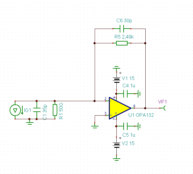

von MaWin (Gast)
Was ist denn das für eine Murksschaltung ?
Photodiode im Spannungsbetrieb mit Bürdewiderstand
an einen Transimpedanzverstärker der den Strom vertärt ?
Da hast du wohl 2 durcheinandergebracht.
Schau dir den Photodiodenverstärker noch mal an,
Suchbild:
Beitrag "Auslegung Transimpedanzverstärker für PWM-Aufnehme mit Photodiode"
Wieso Murks? Der OPV soll mir den Strom von der Photodiode in eine
Spannung wandeln und verstärken... Der ganze linke Teil soll meine
Photodiode darstellen. Was muss ich da verändern?

Nimm erstmal R2 raus und guck, ob dann 0V am Ausgang rauskommen.
Wie groß ist der Photostrom, der bei eingeschaltetem Laser fließt?
Der Photostrom liegt bei etwa 1 uA.
Ich hab das ganze ohne R2 getestet. Wenn ich die Photodiode absolut
abdunkle, dann kommt ohne Versorgungsspannung des OPA 0V raus. Wenn ich
die Spannung langsam hochdrehe, dann läuft mir der Ausschlag am Oszi
nach unten weg. Die Photodiode reagiert aber noch auf Licht. Das geht so
lange, bis ich die kritische Spannung erreicht hab. Dann springt mir
mein Signal auf einen Schlag hoch und geht dann proportional mit der
Versorgungsspannung nach oben. Dann reagiert aber nix mehr auf Licht.
Dann guck dir mal die Theorie zum Strom-Spannungswandler an. Wenn bei
1µA eine Spannung von z.B. 1V am Ausgang herauskommen soll, muss der
Gegenkopplungswiderstand R5 einen Wert von 1MΩ haben.
Wenn R2 entfernt ist, hat die Photodiode keine Verbindung mehr zum OP
und darf überhaupt keinen Einfluß auf den OP haben ;-)

Der erste Test wäre ohne Fotodiode, also nur der OP mit Rückkopplung: da
sollte 0 V (etwa +-5 mV oder was der OP als Offset erlaubt) raus kommen.
Mit Fotodiode, aber dunkel sollte es bei den 0 V bleiben, und der OP
sollte nicht schwingen (sonst ist C6 zu klein).
Bei 1 µA Fotostrom sind dann halt etwa 2,5 mV an Spannungsunterschied zu
erwarten.
Für einen Test wäre ein Modulierte LED (bevorzugt rot, damit man auch
was sieht) als Lichtquelle hilfreich - da reicht es oft die einfach an
einen Funktionsgenerator mit 50 Ohm Ausgang anzuschließen.

ja beliebig verstärken. Dann bleibt nur noch das Problem, dass ich eine
Grenzfrequenz von mindestens 5 Mhz benötige. Wenn ich aber den
Widerstand R5 beliebig hoch mach, dann bin ihc nur noch bei einigen Khz.
Wenn ich einen seeehr schnellen OPV benutze, dann beginnt der wie wild
zu schwingen, auch wenn ich ein konstantes Licht auf die Photodiode
gebe. Dies lässt sich durch den Kondensator C6 irgendwie nicht beheben.
von amateur (Gast)
Hast Du mal versucht, "Deinen" Strom einzuspeisen?
Die Diode beiseite legen und mit irgendeiner bekannten Spannung und
bekanntem Widerstand (frag' Simon Ohm) den Eingangsstrom simulieren.
1µA erscheint mir allerdings recht hoch gegriffen.

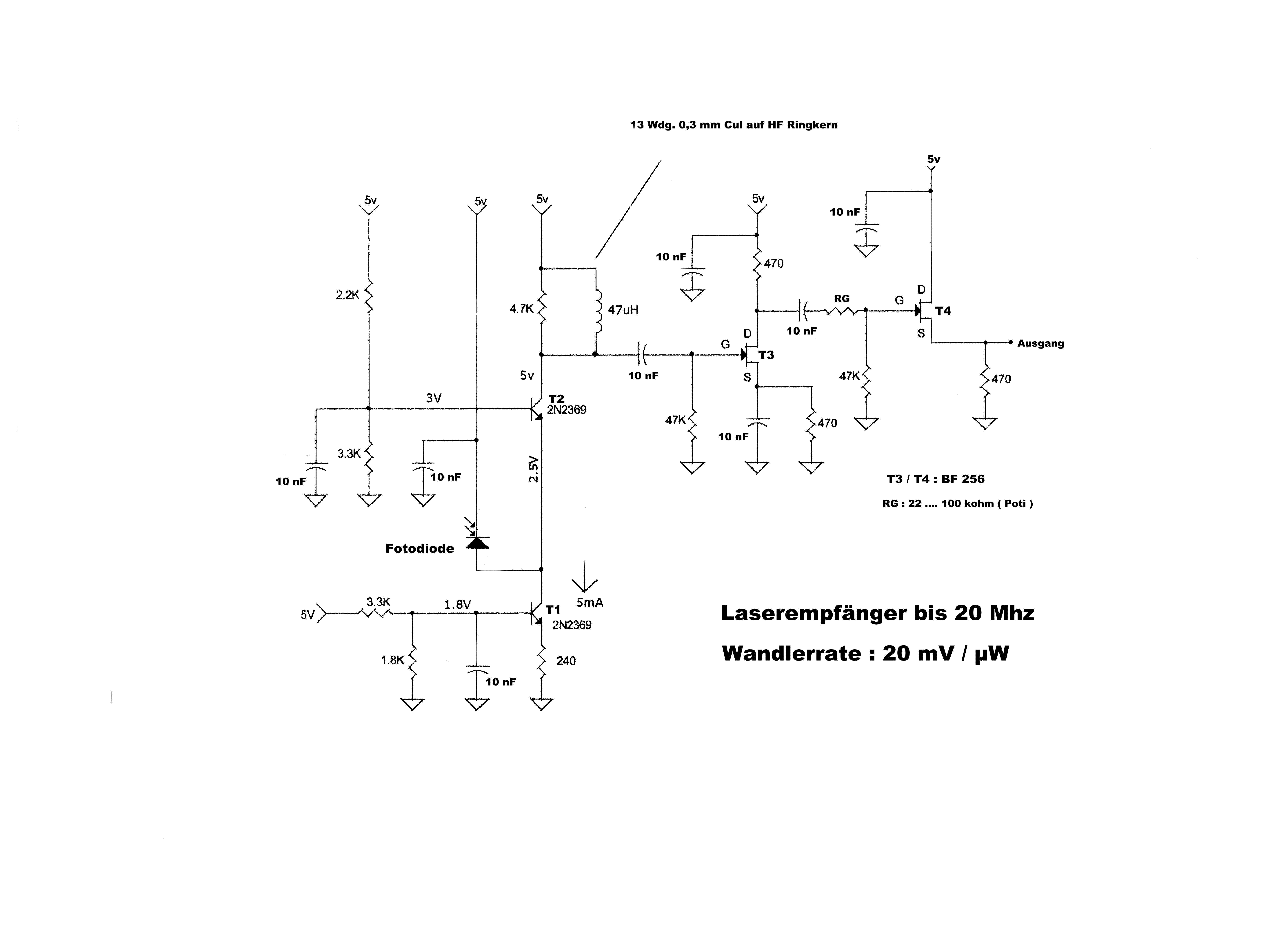

von dolf (Gast)
hier ne schaltung mit transis.
war für nen laserlink o.ä.
soll bis 20 mhz funktionieren.
mfg
Die Schaltung sieht gut aus, aber ich hab nur eine Intensitätsänderung
von 100nW, im Bereich von 300nW- 600 nW. Damit hätte ich im Extremfall
nur eine Spannungsänderung von 2mV. Ich weiß nicht, ob das größer ist,
als das was ich an Rauschen hab. Weiß jemand, wie die Größenordnung des
Rauschens ist, bzw. wie ich die Schaltung sensibler mache?
