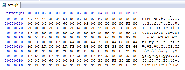

Mac schrieb: > Die Farbtiefe ist an Offset 11 der GIF Datei kodiert. Wirklich? Lese ich das falsch oder ist bei Offset 11 eine 00 zu lesen? Gruss

Verzeihung, das 11-te byte (welches natürlich an Offset 10 liegt). Bei dir F7.

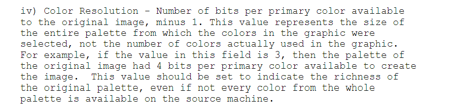

Mark Brandis schrieb: > Außerdem darf man auf keinen Fall sagen, was man eigentlich bezwecken > will, denn ansonsten könnten einem die Leute besser helfen. Das darf > nicht sein. ;-) Naja, ist eig. kein Geheimnis ich will einfach ein Bild mit 8 Farben darstellen (R, G, B nur on/off). @Mac Danke für deine Hilfe, aber so ganz blicke ich ehrlich gesagt noch nicht durch :S Ich habe dir mal ein Beispielbild hochgeladen. Wenn ich das File im Texteditor öffne, so lese ich an F7 eine "33". Auf deiner verlinkten Homepage (http://www.w3.org/Graphics/GIF/spec-gif89a.txt) finde ich unter Color Resolution den Text (siehe Anhang). Und für mich passt das nicht so richtig zusammen? Also laut dem Text wird die Information so codiert: Genutzte Farben = 2^n-1 Wobei das n die Information ist. Jetzt lese ich da eine 33 wie passt das zusammen? Resp. wie kommst du auf C2? Blicke ehrlich gesagt noch nicht ganz durch. Gruss

1 | F 7 |
2 | 1 1 1 1 0 1 1 1 |
3 | ^ ^^^^^ ^ ^^^^^ |
4 | | | | | |
5 | | | | | |
6 | | | | SizeOfGlobalColorTable |
7 | | | | |
8 | | | SortFlag |
9 | | | |
10 | | ColorResolution |
11 | | |
12 | GlobalColorTableFlag |
"ColorResolution" sagt nur, wieviele Bits plus 1 pro Farbe die Originalpalette hatte, bevor das Bild in den GIF Kodierer gegeben wurde (also 8 Bit pro Farbe). SizeOfGlobalColorTable sagt wiederum, dass in der Farbtabelle 2^(7+1)=256 Einträge sind.

PittyJ schrieb: > Der Thread dauert schon 2 Stunden. > In der Zeit hätte man es von Hand schon locker programmiert. Wenn man weiss wie, bestimmt. Mac schrieb: > "ColorResolution" sagt nur, wieviele Bits plus 1 pro Farbe die > Originalpalette hatte, bevor das Bild in den GIF Kodierer gegeben > wurde (also 8 Bit pro Farbe). SizeOfGlobalColorTable sagt wiederum, dass > in der Farbtabelle 2^(7+1)=256 Einträge sind. Ach jetzt habe ich das verstanden! Vielen Dank für deine Geduld und guten Erklärungen. Vllt. kannst du das ja mal kurz ausprobieren.. wenn ich das Beispielbild hier anpassen will (also den Eintrag auf Offste 0A ändere auf C2) wie in deinem Beispiel, so ist die Datei nicht mehr lesbar? Dein File kann ich allerdings normal in z.B. Paint betrachten. Kannst du dir vorstellen, woran das liegt? Karl Heinz Buchegger schrieb: > Du hast ein GIF-File, bei dem in den Pixeldaten nur Bytes mit Werten von > 0 bis 8 vorkommen können, was manche als 'nicht sehr effektiv' ansehen > würden. Sehr effektiv ist es wahrscheinlich nicht, aber es entspricht meinen Wünschen :) Gruss
