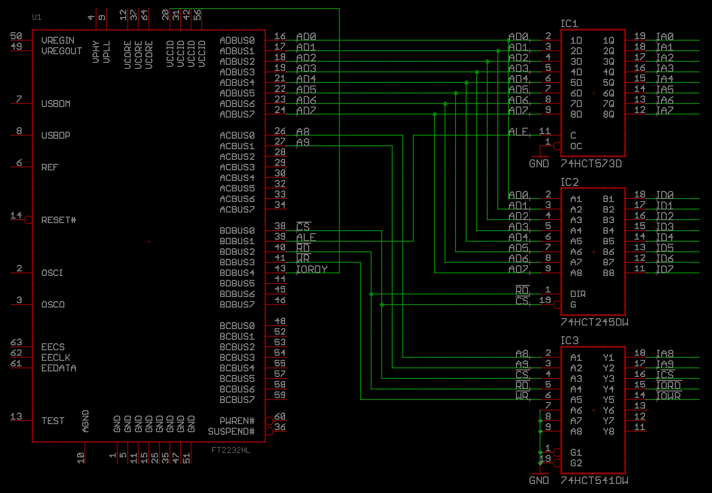

Johannes Urscher schrieb: > Die Karte auf PCI umzubauen und einen Treiber zu programmieren erscheint > mir zu schwierig. Ich habe mir deshalb überlegt die Steuerungssoftware > durch Labview zu ersetzen, die ISA-Karte durch eine GPIB-Karte und die > ISA-Karte so umzubauen, dass sie am GPIB betrieben wird. Würde das so > funktionieren? Eher nein. > Auf der ISA-Karte werden 8 Datenleitungen, 4 Adressleitungen sowie IOR > und IOW benutzt. Nimm einen FT2232H und nutze ihn im Host Bus Emulation Modus. Dann kannst Du über HighSpeed 480Mbps USB auf die einzelnen Register zugreifen. Ich hab das mal auf die Schnelle skizziert. Alles ohne Gewähr - ich habs nicht ausprobiert. fchk

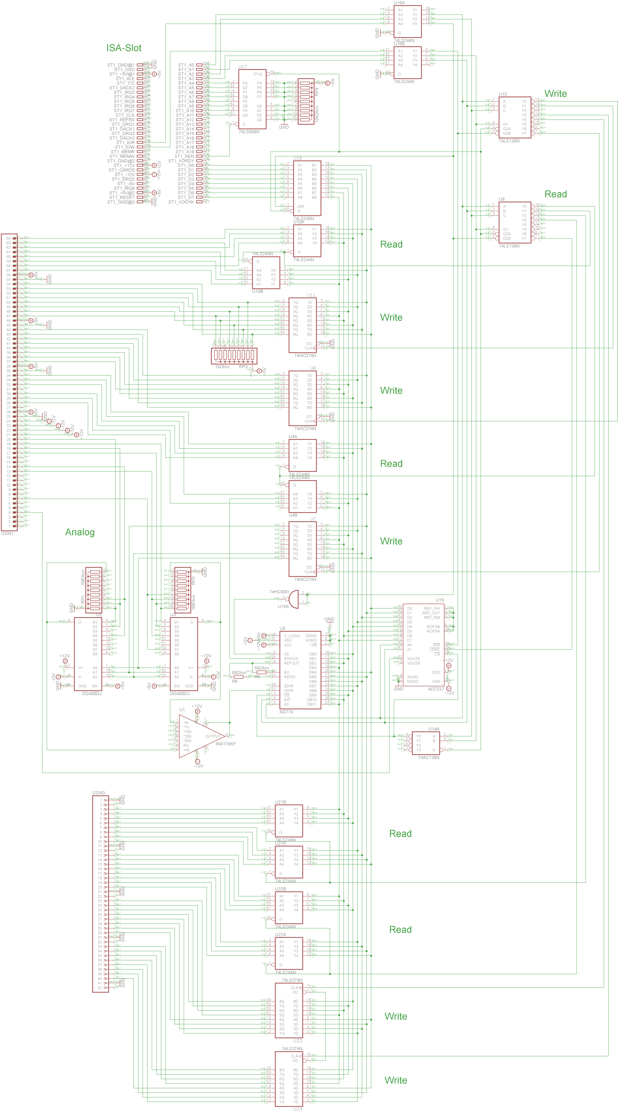

Vielen Dank für die Antworten, insbesondere das mit dem FT2232H und die Variante mit NI USB-6211/NI PCI-6221 werde ich mir genauer anschauen. Im Anhang der Schaltplan des ISA-Boards. Es werden zwar mehr als vier Adressleitungen belegt, diese sind aber Überflüssig. Gruß

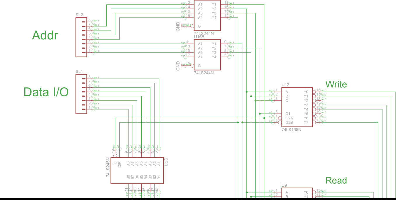

Vielen Dank nochmal für die Antworten. Für den Fall dass ich das wie vorgeschlagen nicht auf die Reihe bekomme möchte ich die Ursprüngliche Frage neu formulieren: Gegeben ist eine Platine mit einem 8-bit Datenanschluss und 7 Adressleitungen (siehe Anhang). Was bräuchte ich, um mit dieser Platine via LabView zu kommunizieren? Idealerweise mit NI-Hardware. Das Board habe ich in EAGLE nachgezeichnet, kann es also beliebig umbauen. Vom Board geht ein 64-poliges Flachbandkabel zum nächsten Board im Messgerät. Diese beiden Boards wollte ich auf einer großen Platine zusammenfassen. Gruß
