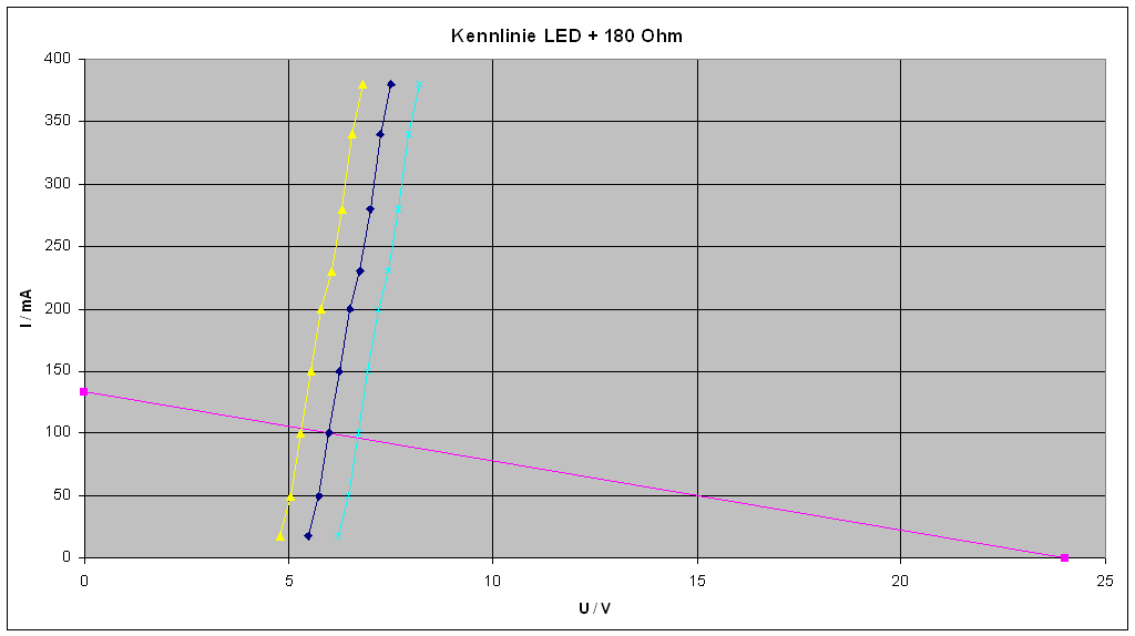

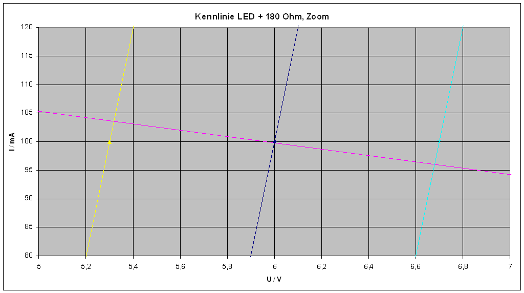

Peter II schrieb: > also da kann nicht zustimmen. Wenn selbt wenn die Flußspannung 10% > kleiner ist. Und damit der Strom steigt, dann steigt auch damit die > Flußspannung. Es kann also ausgeschlossen werden das bei 200mA eine > minimale Flusspannung anliegt. genau so ist es!!! Ich habe die Schaltungen (3 x LED mit je 6V und 7 x LED mit je 3V) mal genau nachgerechnet mit Spannungsregelung Uq = 24V: Fall 1: LED: http://www.leds.de/out/media/65763.pdf Gleichung: (1) Uq = a * U1 + b * U2 + c * U3 + UR (2) Uq = k * (U1 + U2 + U3) + UR mit k = a + b + c Korrekturfaktoren: a, b, c (0,9...1,1 für Schwankung der Flusssp. max 10%) (3) Strom-Spannungs-Kurve: U1 = U2 = U3 = 833/125 * I^2 + 5 * I + 679/125 angesetzte Flussspannung: 6V daher R = (24V - 3 * 6V) / 0,1 A = 60 Ohm (4) UR = 60 * I aus Gleichung (2) mit (3) und (4) ergibt sich für den Strom I: I = (wurzel(-1871803*k^2+19371000*k+56250000)-625*(k+12))/(1666*k) bei einer Schwankung der Flussspannung von max 10% egibt sich für k: k = 2,7...3,3 somit ist I = (78...123)mA --> müsste also funktionieren Fall 2: LED: http://www.leds.de/out/media/65783.pdf Gleichung: (2) Uq = k * (U1 + U2 + U3 + U4 + U5 + U6 + U7) + UR mit k = a + b + c + d + e + f + g (3) Strom-Spannungs-Kurve: U1...U7 = -149/25 * I^2 + 91/25 * I + 66/25 angesetzte Flussspannung: 3V daher R = (24V - 7 * 3,02V) / 0,134 A = 22 Ohm (4) UR = 22 * I aus Gleichung (2) mit (3) und (4) ergibt sich für den Strom I: I = (-wurzel(47617*k^2-257500*k+302500)-91*k-55)/(298*k) bei einer Schwankung der Flussspannung von max 10% egibt sich für k: k = 6,3...7,7 somit ist I = (79...196)mA --> müsste also auch funktionieren FAZIT: Selbst in den Extremfällen, welche wohl nie auftreten, dürften die LED´s nicht unerheblich stark belastet werden. Daher müsste auch der Fall 2 funktionieren. Was meint Ihr?
@ Marcel Fischer (celloman) >Ich habe die Schaltungen (3 x LED mit je 6V und 7 x LED mit je 3V) mal >genau nachgerechnet mit Spannungsregelung Uq = 24V: Wirklich? >Fall 1: >LED: http://www.leds.de/out/media/65763.pdf >Gleichung: >(1) Uq = a * U1 + b * U2 + c * U3 + UR >(2) Uq = k * (U1 + U2 + U3) + UR mit k = a + b + c Mathematisch falsch. Differenzen und Summen kürzen nur die . . . >(3) Strom-Spannungs-Kurve: U1 = U2 = U3 = 833/125 * I^2 + 5 * I + >679/125 Was sollen diese Zahlen darstellen? Die LED-Kennlinie? Woher hast du die Zahlen? Man kann das einfacher und besser rechnen. Man kann die LED als ideale LED + Längswiderstand betrachten. Die U/I Kennlinie ist zwischen 100-200mA recht linear. Bei einer Stromänderung von 100mA ändert sich die Flußspannung um 0,5V R = dU/dI = 0,5/0,1 = 50 Ohm. Die kommen zu dem äußeren Vorwiderstand hinzu. Bei 3 LEDs in Reihe und 6V/100mA (LED-Kennline) braucht man für 24V 60 Ohm Vorwiderstand. Damit hat man an 3x 50 + 60=210 Ohm bei 100mA Nennstrom. Man erkennt, dass der Innenwiderstand der LEDs fast genauso groß wie der Vorwiderstand ist, das wirkt umso mehr linearisierend! Denn es fallen scheinbar 0,1 A * 210 Ohm = 21V über dem ohmschen Anteil der Schaltung ab (differentieller Widerstand im Arbeitspunkt!). Wenn man mal die Kennline linear verlängert, schneidet sie bei ca. 4V die X-Achse, d.h. man kann die LEDs mit 4V Flußspannung und 50 Ohm (parasitärem) Längswiderstand betrachten. Bei drei Stück in Reihe und je 0,5V Spannungstoleranz macht das 1,5V/21V = 7%. Das Ganze eben deshalb, weil die LEDs so "mies", sind, sprich einen großen ohmschen Widerstand haben. Vom exponentiellen Kennlinienverlauf, wie sie andere Dioden aufweisen sind sie meilenweit weg, warum auch immer. Oder habe die Chineasen die Kennline irgendwie gespiegelt? Denn wie kann die noch flacher ansteigen als eine Widerstandskennlinie?
Falk Brunner schrieb: > Mathematisch falsch. Differenzen und Summen kürzen nur die . . . Ohhh...wirklich sehr dumm von mir. Die Rechnung weiter unten müsste aber richtig sein. Das hatte ich noch zu schnell dazu geschrieben ohne zu überlegen. > Die LED-Kennlinie? Woher hast du die Zahlen? Ja, die LED-Kennlinie. Ermittelt aus drei Werten --> Polynom 2-ten Grades Man kann auch andere Ansätze wählen aber für den Kennlinienbereich ist der Ansatz sehr genau. Deine Rechnung ist einfach und gut. Ich habe da etwas komplizierter gerechnet.

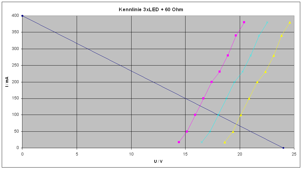

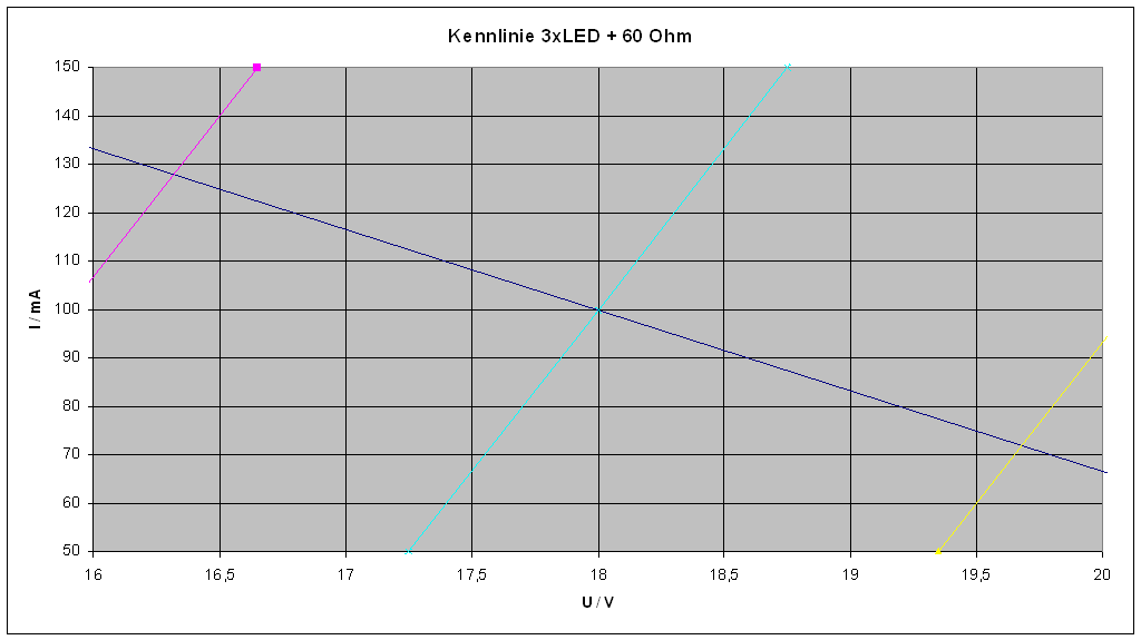

Hier das ganze nochmal graphisch dargestellt und gelöst. Einmal mit einer LED an 24V und drei LED in Reihe an 24V. Die Toleranz ist gemäß Datenblatt +/-0,7V, bei drei Stück in Reihe halt +/-2,1V. Die daraus resultierende Stromänderung ist erwartungsgemäß sehr gering bei 1 LED, gerade mal +/- 3mA, bei drei in Reihe aber bereits +/-27mA. Für normale Beleuchtungszwecke ist das sicher auseichend, die erste Abschätzung hat das auch ergeben. Beitrag "Re: Platine für LED Streifen"
> bei drei in Reihe aber bereits +/-27mA genau auf das komme ich auch. Da lt. Datenblatt die Schwankungen bei der 3V LED größer als 10% sind, schwankt der Strom zw. 53...225mA. Daher wohl doch nicht zu empfehlen. Danke für deine hilfreichen Infos!!!!!
@ Marcel Fischer (celloman) >> bei drei in Reihe aber bereits +/-27mA >genau auf das komme ich auch. Wirklich? >Da lt. Datenblatt die Schwankungen bei der 3V LED größer als 10% sind, >schwankt der Strom zw. 53...225mA. Daher wohl doch nicht zu empfehlen. ??? Die LED ist mit 2,6-3,5V angegeben, sprich 3,05 +/- 0,45V, macht ~15%. Davon 6 Stück in Reihe ergibt 18V +/- 2,7V. Bei 60 Ohm Vorwiderstand kommen da 55-145mA raus, nicht 53-225.
Marcel Fischer schrieb: > Da lt. Datenblatt die Schwankungen bei der 3V LED größer als 10% sind, > schwankt der Strom zw. 53...225mA. Daher wohl doch nicht zu empfehlen. wie kommst du darauf oder meinst du ohne vorwiderstand? Bei 225mA und 60 Ohm vowiderstand fallen da schon mal 13V ab. Bei 3Leds sind das 3,6V je LED. Irgendwie kann das bei 6V Leds nicht stimmen.

Falk Brunner schrieb: > Wirklich? Ja, 74...127mA (habe nicht linear gerechnet, daher minimale Abweichung) > Die LED ist mit 2,6-3,5V angegeben, sprich 3,05 +/- 0,45V, macht ~15%. > Davon 6 Stück in Reihe ergibt 18V +/- 2,7V. Bei 60 Ohm Vorwiderstand > kommen da 55-145mA raus, nicht 53-225. Habe mit 7 LED gerechnet. Hab aber auch nicht beachtet, dass bei 3,5V * 7 bereits 24,5V abfallen, was nicht möglich ist. Betrachten wir nochmal Fall 1: Was passiert, wenn bereits durch alle drei LED 24V abfallen (mal angenommen je 8V). Daher nichts mehr für den Vorwiderstand übrig bleibt. Lt. meiner Formel fließen immer noch 28mA Strom. Kann das sein? Mein Ansatz (Uq=U1+U2+U3+UR) müsste doch richtig sein? Komisch?
Marcel Fischer schrieb: > Hab aber auch nicht beachtet, dass bei 3,5V * > 7 bereits 24,5V abfallen, was nicht möglich ist. > > Betrachten wir nochmal Fall 1: > Was passiert, wenn bereits durch alle drei LED 24V abfallen (mal > angenommen je 8V). Daher nichts mehr für den Vorwiderstand übrig bleibt. > Lt. meiner Formel fließen immer noch 28mA Strom. Kann das sein? Mein > Ansatz (Uq=U1+U2+U3+UR) müsste doch richtig sein? Komisch? völliger quatsch...hab nicht richtig nachgedacht. Halt das erste E-Technik-Projekt. > Bei 60 Ohm Vorwiderstand > kommen da 55-145mA raus, nicht 53-225. Ich habe 22 Ohm Vorwiderstand (bei 3,02V Flussspanung) und 7 LED´s gerechnet
@ Marcel Fischer (celloman) >Was passiert, wenn bereits durch alle drei LED 24V abfallen (mal >angenommen je 8V). Daher nichts mehr für den Vorwiderstand übrig bleibt. Hast du es immer noch nicht verstanden? Das geht einfach nicht! Weil das Ergebnis VOLLKOMMEN instablil ist. Zwischen 0-1A kann da fast alles rauskommen! http://www.mikrocontroller.net/articles/LED#Vorwiderstand "Daraus erkennt man, dass der Vorwiderstand umso besser als Konstantstromquelle wirkt, je höher der Spannungsabfall über diesem ist."
