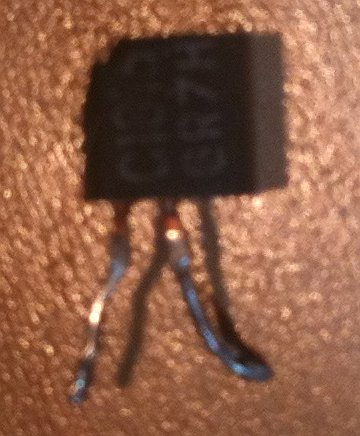

Hallo, in meinem PC Netzteil ist ein Transistor kaputt gegangen, den ich jetzt herausgelötet habe (siehe Bild). Auf dem Transistor ist zu lesen, C1815 und darunter GR7H. Ich habe jetzt schon ein wenig regagiert und die Bauform herausgefunden, TO-92 sollte sie heißen. Ansonsten hab ich noch die Bezeichnung SC1815 gefunden, ist diese auch korrekt? Kann mir außerdem jemand mehr zu der Bezeichnung GR7H sagen und woher bekomm ich solch einen Transistor? Vielen Dank im voraus für eure Kommentare. mfg Daniel
http://www.reichelt.de/2SC-Transistoren/SC-1815/3//index.html?ACTION=3&GROUPID=2900&ARTICLE=16334&SHOW=0&START=0&OFFSET=500& Falls es deinem Transistor das Gehäuse weggesprengt hat, wie es auf dem Bild aussieht, halte ich es für wahrscheinlich, dass das ein Symptom des Fehlers und nicht die Ursache ist.
Ja das Gehäuse wurde weggesprengt, weil ich beim messen was falsch gemacht hatte. Ich hoffe das durch austauschen des Transistors das Netzteil wieder geht, ansonsten muss ich ein neues anschaffen. Also nach deiner Meinung spielt die GR7H Bezeichnung keine Rolle? Es gibt anscheinend auch welche mit Y
Daniel H. schrieb: > (...) Ansonsten hab ich noch > die Bezeichnung SC1815 gefunden, ist diese auch korrekt? 2SC1815 heisst das Ding. Das ist ein Universaltransistor, den man verwendet, wenn es eigentlich egal ist. Auf deutsch heisst der BC548C, auf amerikanisch 2N3904.

Ok Danke für die Info. Ich werde mir einen bestellen und schauen ob das Netzteil wieder funktioniert.

om pf schrieb: > [2SC1815, Universaltransistor, BC548C, 2N3904] Für's Archiv: Auch wenn die Daten meistens passen, gilt das nicht unbedingt für das Pinout. Also möglichst den passenden bestellen (oder das Pinout vergleichen, was sich für 4¢ nicht lohnt).
