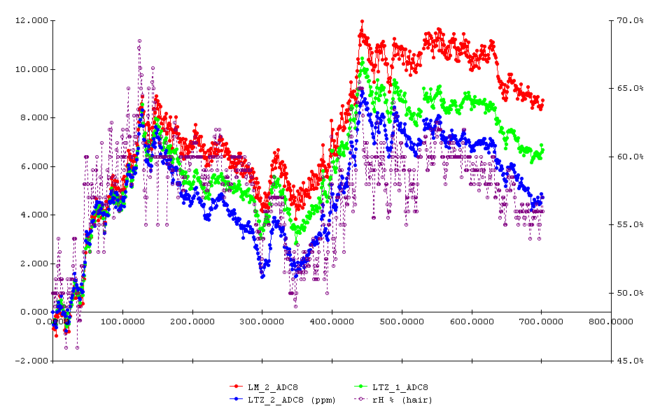

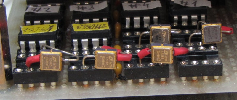

Ich bin auf der Suche nach einem langzeitdriftarmen Spannungsregler, der
3,3V Ausgansgspannung bei rund 100mA Laststrom erzeugt. Muß kein LDO
sein. Die Ausgangsspannung darf ruhig eine Herstellunsgstoleranz von ein
paar Prozent haben, sollte aber nicht mit der Zeit driften. Sogar ein
reproduzierbarer Temperaturgang ist erlaubt, weil ich das mit einer
Temperaturkompensation in der Schaltung auffangen kann.
Die Drift-Eigenschaften sollten sich ungefähr am ADR06 orientieren:
http://www.analog.com/static/imported-files/data_sheets/ADR01_02_03_06.pdf
Also die üblichen 50ppm nach 1000 Stunden.
Andere Tricks, wie ratiometrische Messung unter Einbeziehung der 3,3V
Spannung, scheiden leider aus, weil das Meßgeschehen nichtlinear ist,
also das Meßergebnis von der absoluten Spannung abhängt.
Kennt jemand aus dem Stegreif einen Spannungsregler, der das kann?

von Kai K. (klaas)
>Mir war bis gerade keiner bekannt, bei dem das spezifiziert wäre...
>http://www.ti.com/lit/ds/symlink/lm1117-n.pdf
>0.3%/1000h typisch bei 125 °C
Ja, das ist das, was auch der LM317 so bietet. 0,3% sind aber 3000ppm.
Wie wir mit eigenen Messungen festgestellt haben, ist die Langzeitdrift
eines LM317 oder eines anderen normalen Dreibeinregler leider wesentlich
schlechter als die eines ADR06.
>Was spricht gegen die übliche Kombination: LDO für die Schaltung und
>eine separate Referenz für den ADC?
Das Meßgeschehen ist leider nichtlinear. Das heißt, wenn ich bei einer
Versorgungsspannung von 3,3V bei zwei verschiedenen Meßparametern 2,2V
und 1,1V als Meßsignal hätte, dann wären es bei 3,0V Versorgungsspannung
nicht 2,0V und 1,0V sondern 2,0V und 0,8V. Diese Werte sind nur als
vereinfachtes Beipiel gedacht, das tatsächliche Meßgeschehen ist viel
komplizierter. Das heißt, ich kann leider die Langzeitdrift der
Versorgungsspannung nicht durch eine ratiometrische Messung eliminieren.
Ich müßte streng genommen für jede Abweichung der Versorgungsspannung
eine eigene Eichkurvenschar aufnehmen und zwischen diesen interpolieren.
Das verkompliziert sich noch dadurch, daß ich auch noch eine
Temperaturkompensation durchführen muß, die noch einmal eine
Meßkurvenschar zur Folge hat. Die einzige Möglichkeit das
mehrdimensionale Interpolieren einigermaßen in Grenzen zu halten, liegt
in der Verwendung einer Versorgungsspannung, deren Langzeitdrift
vernachlässigbar ist.
>Also langzeitstabil, aber sonst recht ungenau passt gar nicht zusammen.
Die Anfangstoleranz ebenso wie der reversible Temperaturgang werden bei
der Grundeichung, also der Erstellung der Eichkurvenschar,
berücksichtigt. Lediglich die Hysterese und die Langzeitdrift sind dann
noch problematisch. Deswegen der Wunsch nach einem langzeitdriftarmen
Festspannungsregler.
>Deshalb stabile Referenz mit Transistor als Stromboost.
Ich hatte eben die Hoffnung, daß es einen Dreibeinregler gibt, der
ausreichend stabil ist.
>Oder eine Referenz und die mit einem driftarmen, stromstarken OPA
>puffern.
So habe ich das bis jetzt auch gemacht. Doch jetzt muß ich mehrere
Module parallel betreiben. Deshalb die Hoffnung, daß das in Zukunft ein
ausreichend stabiler Dreibeinregler tun kann.
>Die meisten Spannungsregler rauschen schon so um 1mV. Ob Du da die
>Langzeitdrift noch wissen willst ist fraglich.
Rauschen wäre kein Problem, da sein Einfluß durch eine Mittelwertbildung
beim Meßprozeß minimiert wird.
>Sogar der LM723 ist mit (0,05%) 500ppm/KHr angegeben.
>Eventuell würde der ja gehen (im Metall/Keramikgehäuse) mit externer
>Endstufe, guten Widerständen und entsprechender Voralterung.
Den LM723 hatte ich mir auch schon angeschaut. Offenbar läßt er sich mit
einer externen LM329 Referenz in seiner Stabilität sogar noch
verbessern:
http://www.ti.com/lit/an/snoa590a/snoa590a.pdf
http://www.farnell.com/datasheets/78304.pdf
Jetzt muß nur noch die Langzeitdrift der Offsetspannung des "error
amplifier" im LM723 mitspielen. Die 20ppm des LM329 werde ich also kaum
sehen. Was denkst du?

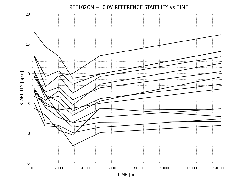

von Rolf S. (miromac)
Verrückte Idee:
step1:
Du nimmst ne 10V-Referenz, zB. die
REF 102 A von ex Burr-Brown.
Die hat exzellente Daten:
Metallgehäuse: 5 ppm/1000h nach 7d
Plastik:      20 ppm/1000h nach 7d
tempco max.   10 ppm/°C, im Bereich 40-50°C gegen 0 gehend
LF noise       5 µVpp
und ist preiswert:
REF 102 AP ca. 4€
step2:
Statt mit teuren und dennoch driftenden Widerständen
teilst du per PWM mit fixem Tastverhältnis 1:2 auf 3,33V.
Der PWM-Integrator filtert auch noch etwas vom Rauschen weg.
step3:
Jetzt brauchst du noch nen (longterm-)drift-armen Buffer,
der dir die 100mA liefern kann.
Den Buffer kannst du zusammen mit dem PWM-Integrator
als 2nd order LPF beschalten und hast dann very low noise.
Wenn du die fg niedrig genug ansetzt,
kannst du 5µVpp / 3 = 1,7µVpp (0,1Hz...1MHz) erreichen.
Ein bißchen aufwändiger als 3-Bein, aber viel besser.

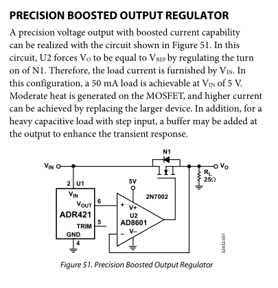

von Arc N. (arc)
oder die Variante von Linear
http://cds.linear.com/docs/en/application-note/an2f.pdf
Figure 12 / Seite 7
da wird ein LT317A mit einem OpAmp + Referenz verbessert
Das gegenwärtige Design verwendet einen ADR02 mit Spannungsteiler,
dessen Ausgangsspannung mit einem driftarmen OPamp gepuffert wird. Die
Langzeitdrift dieser Anordnung ist ausreichend niedrig. Leider kann
diese Lösung nur gut 10mA treiben. Jetzt muß ich mehrere Module parallel
schalten, sodaß sich der Stromverbrauch entsprechend erhöht. Da ich also

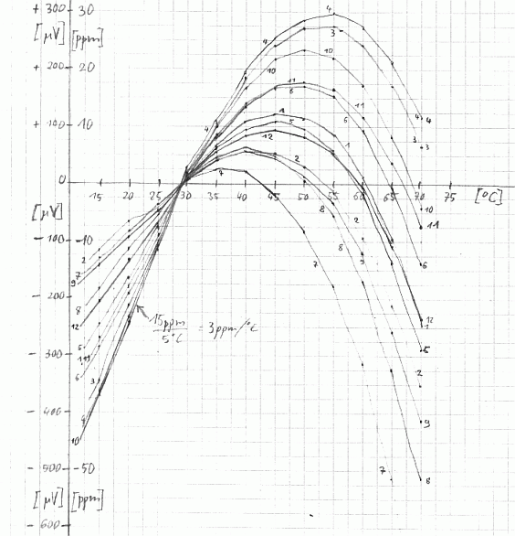

von Anja (Gast)
Selbst gemessen oder ist dies der "typische" Wert aus dem Datenblatt den
die Referenz nicht einhält weil sie die psychologisch aufgearbeiteten
Datenblätter vom Verkauf nicht gelesen hat?
Nee im Ernst: Eine Referenz wird bei der Herstellung genau an 3 Punkten
gemessen. Bei minimaler Temperatur (0 oder -25 oder -40 Grad) bei 25
Grad und bei der maximalen Temperatur (70 oder 85 oder 125 Grad).
Abgeglichen wird so, daß der Unterschied zwischen den 3 Punkten den
Grenzwert 2.5ppm/K * 110 Grad Temperaturdifferenz (-25 .. +85  Grad) =
2.75mV nicht übersteigt.
Wie die Kurve dazwischen aussieht weiß keiner.
Wenn Du wirklich eine Temperaturaussage machen willst mußt du die
Temperatur der Referenz konstant halten, oder eine beheizte Referenz wie
LM399 oder LTZ1000 verwenden.
Gruß Anja
@Anja
Anja schrieb:
> Selbst gemessen
Ja, bei 12 Samples.
Eine schöne Kurvenschaar.
Sobald ich das Blatt gefunden habe, poste ich es.
Anja schrieb:
> den die Referenz nicht einhält
Ja, ich kenne diese Tricks...
> mußt du die Temperatur der Referenz konstant halten
Ich benutze den 723 als geregelte Heizung,
um die REF102 auf konstanter Temp zu halten.
Auf ihrem individuellen Tempco-Plateau.
Tempco < 0,5ppm/°C ist dann gut machbar.
> Referenz wie LM399
wird auf sehr hoher Temp gehalten.
Folge: rauscht deutlich mehr als REF102.
Hatte auch Ausfälle.
Die REF102 ist auch besser in der long-term-drift.
> LTZ1000
ist natürlich super.
Rolf
von Viktor N. (Gast)
Was spricht denn gegen eine Referenz mit Stromboost. zB wie aus dem
Datenblatt des ADR421 ?
Es gibt auch noch andere Schaltungsversionen..
Die 5ppm/khr nach 168h burn in ist auch so ein Taschenspielertrick im
Datenblatt. Ich würde hieraus schließen daß in den ersten 168h die
Alterung sehr stark ist. (mehr als die üblichen 20-30ppm/kHr)
Gruß Anja
Hier
http://www.ti.com/lit/an/sbva002/sbva002.pdf
ist auf S.1 eine Tabelle mit 15 off-the-shelf units.
Vout-change in ppm von 1hr to 168hrs bis 1hr to 20mon.
Ich habe 12 units ca. 3 Jahre lang 24/7 temp-regulated laufen gehabt
und kann diese Daten bestätigen.
Wer es drauf anlegen möchte,
den TC im ULF-Rauschen verschwinden zu lassen,
findet im Anhang entsprechende Anregung.
Rolf

von Leo (Gast)
> Hier http://www.ti.com/lit/an/sbva002/sbva002.pdf ist auf S.1 eine Tabelle
Sie hätten die Daten ruhig noch visulaisieren dürfen.

von Anja (Gast)
... und dabei auf der X-Achse noch die Wurzel aus der Zeit auftragen
auf jeden Fall sieht man deutlich daß die typische Alterung bei 168
Stunden bei rund 10 ppm liegt. Hochgerechnet auf sqrt(6 Wochen) = 1000
Std liegt man wieder bei rund 25 ppm/kHr. -> die REF102 ist nicht besser
/ schlechter wie andere buried zener Referenzen.
Erst mal: schönes Bild mit dem Temperaturgang. Aus meinen Messungen
hätte ich nie gedacht daß es Referenzen gibt bei denen es so eine
geringe Streuung beim Verlauf des Temperaturganges gib.
Noch ein paar Fragen:
- Welche Ausführung an REF102 hast Du verwendet (SMD/DIP/TO-99) A,B oder
C?
- Sind die Bauteile auf der Leiterplatte eingelötet oder in Fassungen?
- Wie machst Du 0..70 Grad zuhause oder ist das ein Klimaschrank in der
Firma?
- Ist der Temperaturgang nur in einer Richtung aufgenommen oder fallen
steigende und fallende Meßwerde zusammen?

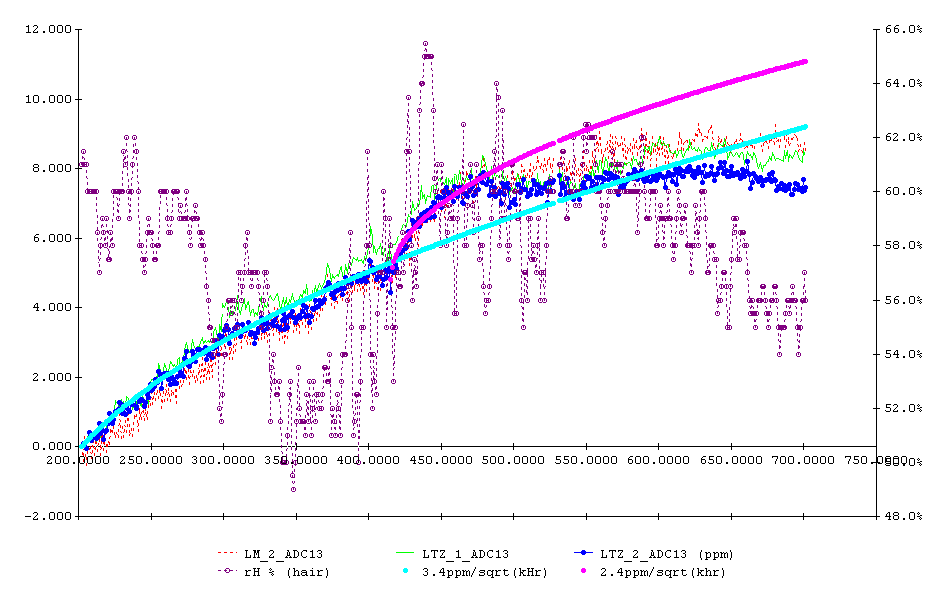

von Anja (Gast)
noch ein paar Messungen zur Langzeitdrift:
Gemessen werden 2 LTZ1000A und 1 LM399 Referenz mit 2:1
Präzisionsspannungsteiler.
ADC13 ist mit einem AD586LQ im Keramik-Gehäuse aufgebaut.
Die Messung beginnt Tag 200 mit einer mittleren Alterung von 3.4ppm/kHr
bezogen auf die Erst-Inbetriebnahme des ADC.
Ab Tag 420 wird Nachts die Referenz mit 15mA (3 * 1K Widerstand)
belastet.
-> neue Alterungsgeschwindigkeit ab Tag 420 von 2.4 ppm/kHr
Ab ca Tag 480 bleibt die Referenz nahezu konstant.
Irgendwann habe ich die 15mA Belastung dann weggelassen.
Die Jahresdrift dürfte so bei wenigen (1-2) ppm/Jahr liegen.
Leider habe ich keine genügend genaue Meßmöglichkeit.
ADC8 ist mit einem LT1027CCN8-5 im Plastik-DIP8 aufgebaut.
Man sieht deutlich die Korrelation zur relativen Feuchte von ca
0.5ppm/%.
Wenn man die Feuchtigkeit herausrechnet kommt man ebenfalls auf die
Größenordnung 2 ppm/Jahr Alterungsdrift.
Wobei die verwendeten Referenzen alle noch bleihaltig sind.
Ich habe die Vermutung daß seit ROHS die Eigenschaften sich geändert
haben ohne daß dies im Datenblatt nachspezifiziert wurde.
Jedenfalls verhalten sich die 4 LT1027BCN8-5 bleifrei deutlich anders
(schlechter vom Temperaturgang her) als die 13 LT1027CCN8-5 aus der
bleihaltigen Zeit.
Siehe auch:
http://www.analog.com/static/imported-files/PCN/ADI_PCN_12_0199_Rev_-_Form.pdf
Gruß Anja
> C?
REF102AP, also DIP
2 Reihen à 6 Stck in Fassungen auf PCB,
darauf Detacta-unterfüttert ne 4mm Alu-Platte mit Temp-Regelung.
15...70 Grad
Ich vermute jetzt mal (ist 8 Jahre her),
daß ich die Alu-Platte von ca. 29°C langsam hochgefahren habe bis 70°C.
Von 30...70°C alle +5°C gemessen.
Dann abkühlen lassen und Raum-Heizung aus.
Dann bei 25  20  15°C gemessen.
Man kann einen leichten Hysterese-Knick erkennen
zwischen ober- und unterhalb der 29°C.
Ich sach ja, die sind ganz gut...

von Anja (Gast)
> Wenn die fg des Umkapselungsmaterials deutlich niedriger ist.
Schau Dir mal das rechte Bild oben an:
Was Du haben willst ist eine Zeitkonstante die deutlich über einem Jahr
liegt.
Gruß Anja

Die LTC6655 gibt's anscheinend seit kurzem(?, neues Datenblatt ist vom
Dezember 2012) im Keramikgehäuse!
http://www.linear.com/product/LTC6655
Im Datenblatt gibt's auch entsprechende Diagramme zur Langzeit-Drift
normales MSOP-8 vs. CLCC
(gibt's irgendwo einen autom. Datenblatt/Errata-Updater ;-))

Ja klar, allerdings ausschließlich die 2.5V Version. Die fällt bei mir
durchs Suchraster.
Wobei ich die Aussage "No Humidity Sensitivity (LS8 Package)"
bei diesem Gehäuse für sehr problematisch halte.
Weiter unten im Datenblatt steht dann nur:
However, PC board material may absorb water
and apply mechanical stress to the LTC6655LS8. Proper
board materials and layout are essential.
Da hätte ich dann schon erwartet daß dann klipp und klar dasteht daß es
mit normalem FR4 auf keinen Fall geht. Und vielleicht nur mit
Starr-Flex.
Bei der LT1236 im LS8 Gehäuse waren ursprünglich 12ppm für 40-70%
Feuchte spezifiziert. Ich habe dann nachgefragt ob dies von der
Leiterplatte herkommt und man durch eine "dead bug" Montage noch weiter
verbesserbar wäre.
Die Antwort war "ja wir werden den Parameter aus dem Datenblatt
löschen".
Gruß Anja
von branadic (Gast)
> Starr-Flex.
Was Feuchte angeht sind so ziemlich alle Basismaterialien ungünstig und
eine stabile LTCC wäre unter Umständen besser (mechanisch stabil,
geringste Feuchteaufnahme), allerdings sind es dann hier wieder die
unterschiedlichen Ausdehnungskoeffizienten die für mechanische
Belastungen führen.
Starr-Flex wäre natürlich eine Möglichkeit die mechanischen Spannungen
vom Package fern zu halten, ändert an der Feuchteproblematik der
Referenz in Plastik-Package insgesamt jedoch nichts.
Generell sollte sowieso Feuchtigkeit von der FR4-Leiterplatte fern
gehalten werden, da es zur Delamination führt.
Wie sieht eine solche Referenz auf einer Starr-Flex dann aus? Eine
Flex-Membran mitten auf der FR4-Leiterplatte, auf der die Referenz
sitzt? Hat jemand Bilder von einem solchen Aufbau? In den üblichen
AppNotes finden sich in der Regel nur die Hinweise auf Slots um die
Referenz und Empfehlungen wo die Referenz optimal auf der Leiterplatte
zu platzieren wäre, aber kein Starrflex-Beispiel. Ich denke aber auch
diese Lösung ist kostentechnisch fragwürdig.
In einem Prototypen-Aufbau kann man natürlich mit allen
unkonventionellen Möglichkeiten aufwarten. In einem Serienprodukt wird
man aber eine Referenz nicht in Dead-Bug-Technik mit Fädeldraht
einsetzen. Hermetisch dichte TO-Packages verschwinden zunehmend vom
Markt.
Daher komme ich zu dem Schluss, dass der einzig gangbare Weg eine
Referenz im hermetisch dichten SMD-Package (z.B. LS8) ist, die mit
Leitkleber (ICA) auf die Leiterplatte gesetzt wird. Die mechanischen
Kräfte werden vom Leitkleber aufgenommen und vom Package der Referenz
fern gehalten.
Ich störe mich jedoch ein wenig daran, dass man einem diese Packages als
Neuerung des 21. Jahrhundert verkaufen möchte. Ich erinnere mich an die
alten Prozessoren im hermetisch dichten Keramikpackage. CQFN gibt es
auch nicht erst seit gestern. Vermutlich tun sich die Hersteller schwer
zuzugegeben, dass sie schlichtweg vieles vergessen oder verlernt haben.
Die RohS-Ausrede lasse ich da nicht gelten.

von branadic (Gast)
Arc Net schrieb:
> was ganz gut die 90%-Lösung veranschaulicht (abgesehen davon, dass die
> Bauteile vorher z.T. aufwendig selektiert werden...)
Und abgesehen davon, dass die LTZ1000 bereits in einem hermetisch
dichten Package daher kommt. Die Kappe soll sicherlich nur direkte
Zugluft vermeiden, nicht mehr und nicht weniger.
Wobei es in der Diskussion hier jedoch ging war ein Pastikpackage so zu
beschichten, zu versiegeln oder sonst wie zu verpacken, dass es einem
hermetisch dichtem Package nahe kommt und das das nicht funktionieren
wird (siehe auch die Beschreibungen wie sich der Chip im Package
befindet) sollte doch einleuchten.
