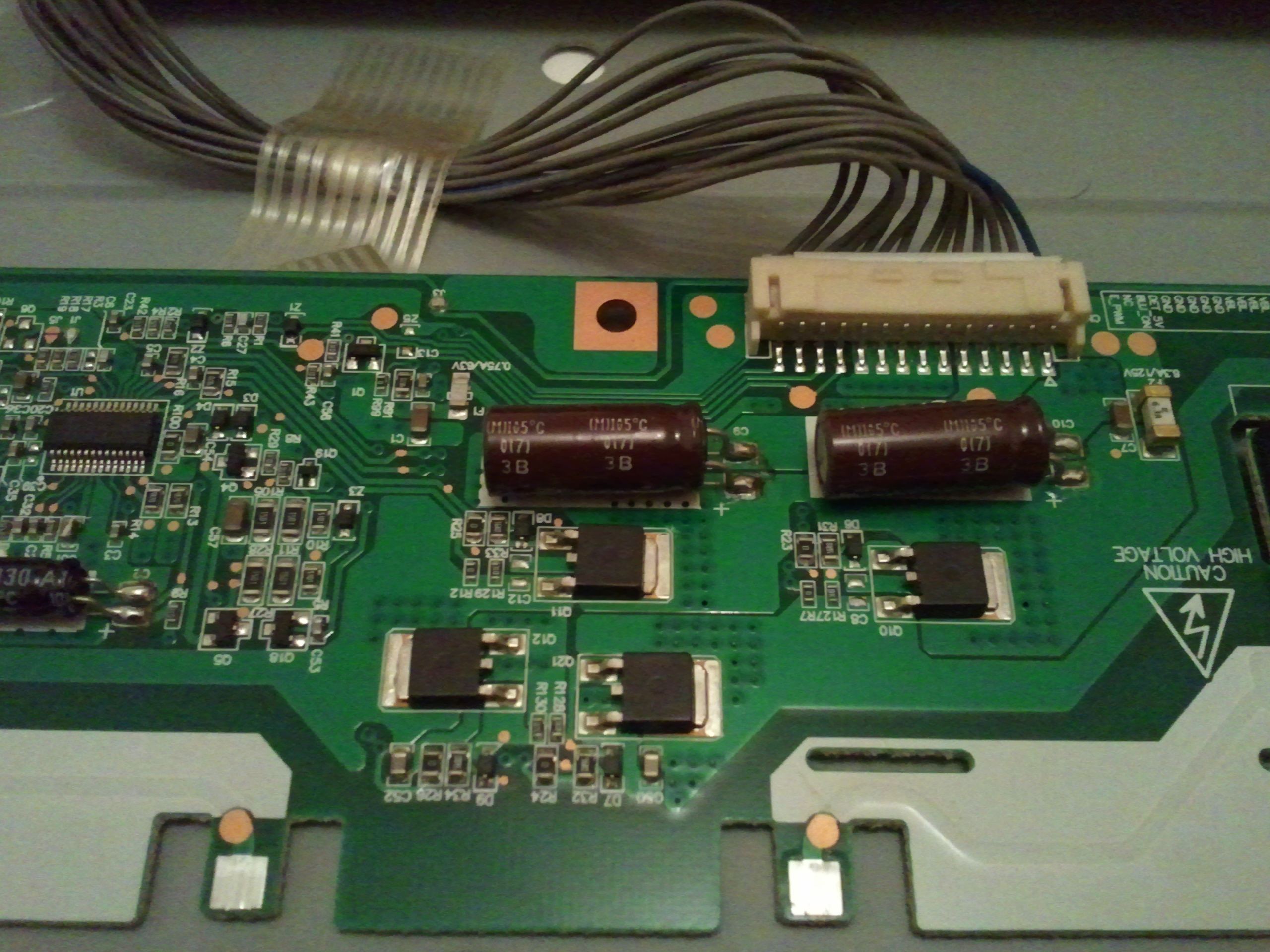

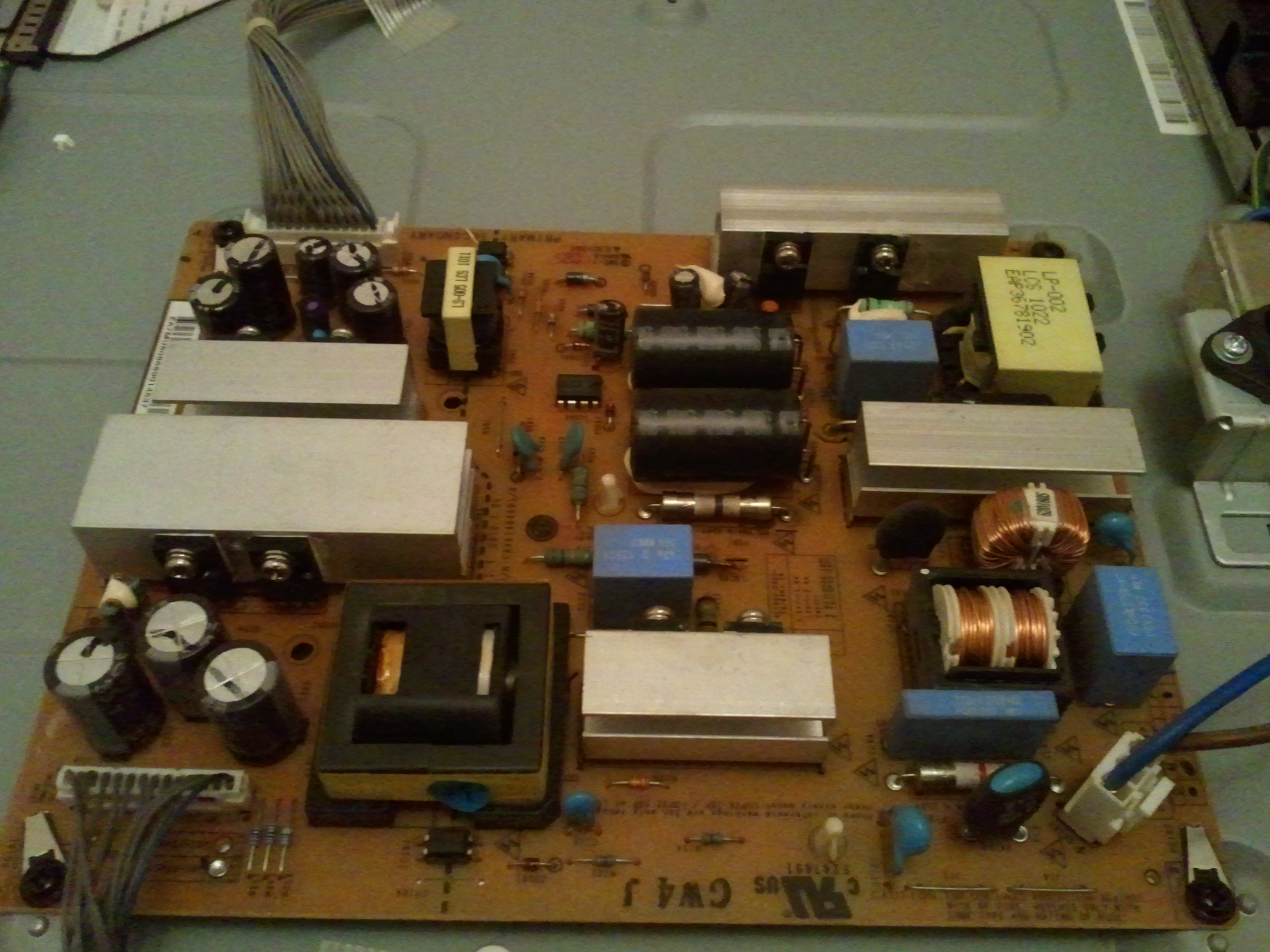

Hallo Leute Ich habe mich hier extra wegen meines kleinem Problems angemeldet. Undzwar wenn ich meinen Lcd Fernseher einschalte, flackert das Bild nurnoch. Wenn ich die Beleuchtung im Menü runterschraube bleibst ganz weg und wenn ich es hochschraube flackert es immer schneller je höher die Einstellung ist. Ich habe mal die Abdeckung abgemach und ihn eingeschaltet. und immer wenn die Beleuchtung an ist, summt der untere Inverter. Die Kondensatoren sehen soweit gut aus. Aber ich bin da echt kein Fachmann oder sowas und habe Alle infos aus dem Internet auf meiner Suche bezogen. Fotos habe ich gemacht und auch ein Video auf dem man alles sieht und vorallem hört gemacht. Hier: http://www.youtube.com/watch?v=WjTytHXDiNk Kann mir leider keinen Neuen leisten von meinem Azubigehalt, daher meine Bitte um Hilfe hier bei Euch :)

hi ich würde folgendes machen: - SMD Sicherung auf Durchgang überprüfen - SMD Widerstände auf ihren Wert messen (steht auf dem Bauteil drauf, Decodierung siehe Wikipedia) - Spulen durchmessen, falls möglich Sollte eine Spule n Schuss haben, kannst eher nichts mehr machen... gruß Nico

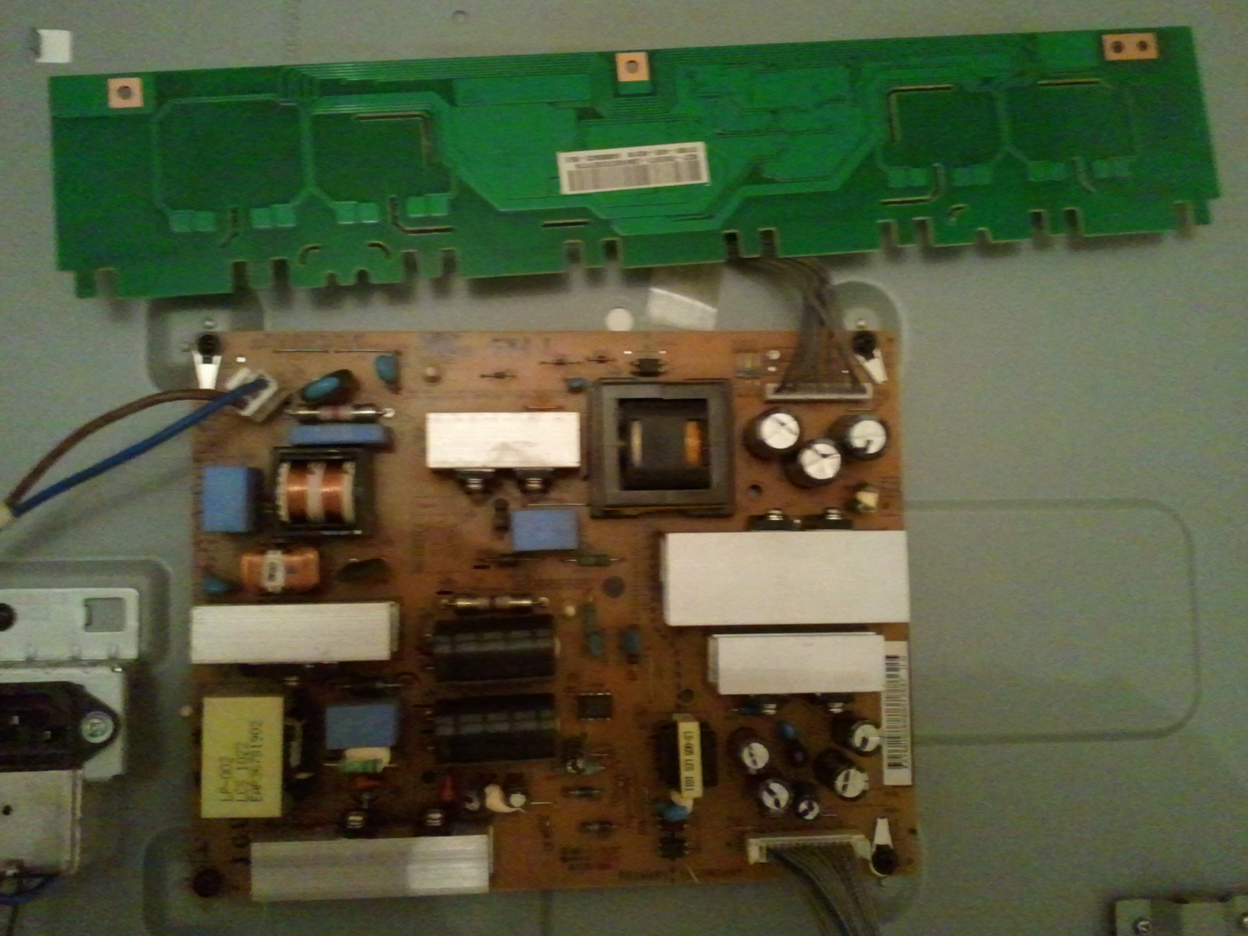

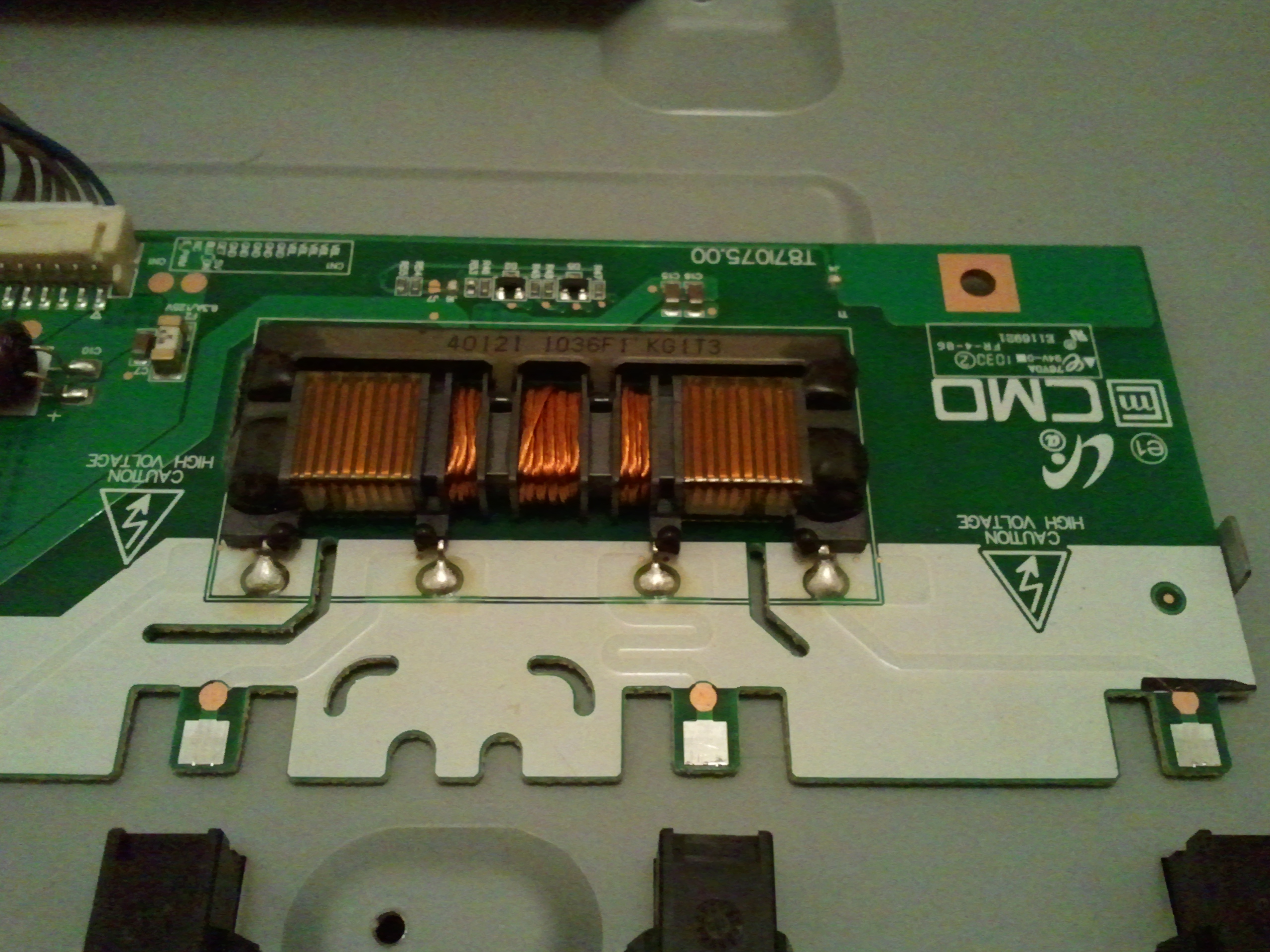

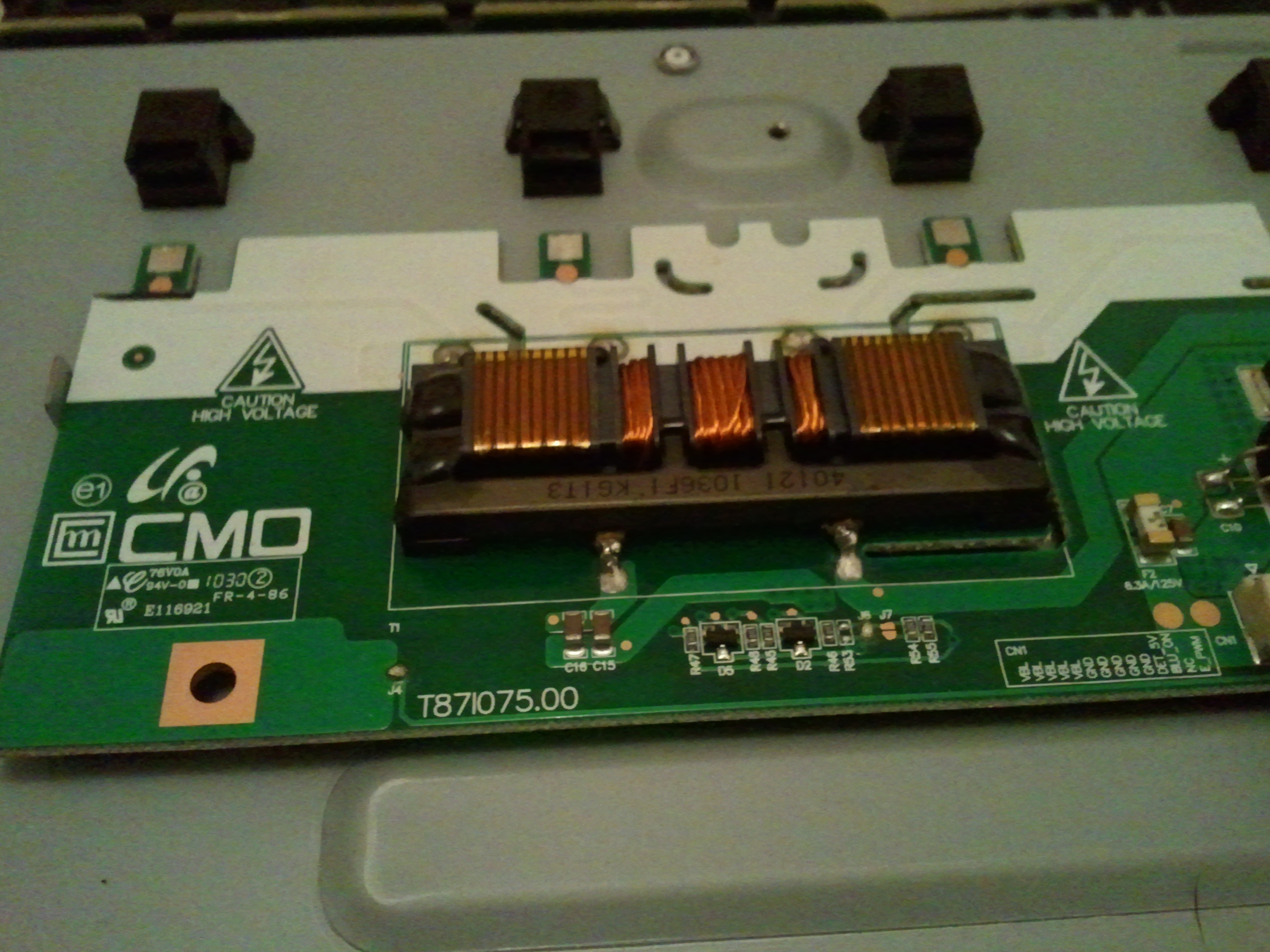

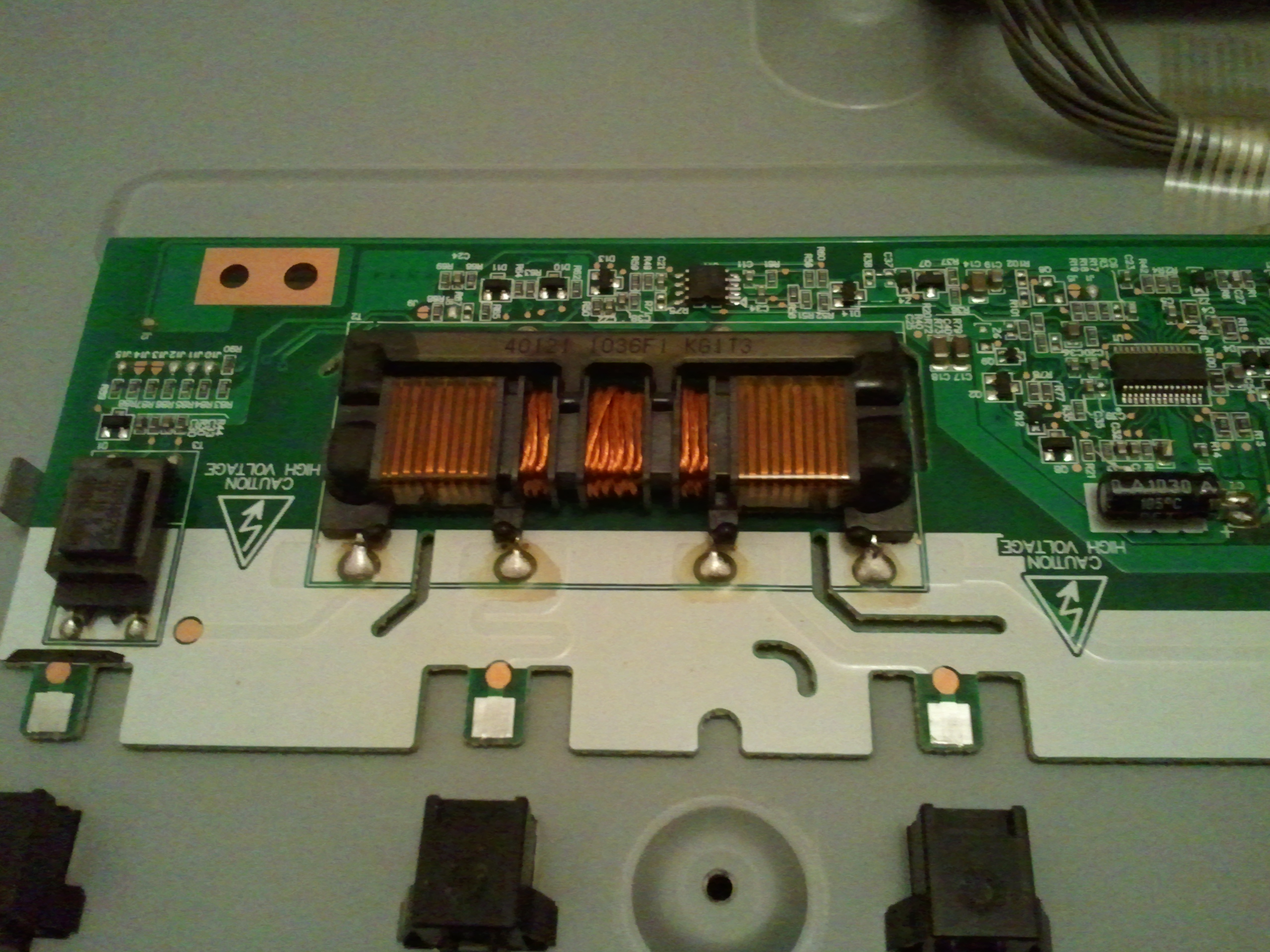

Hier noch ein parr Bilder für einen besseren Überblick. Werde sehn ob und wie weit ich das mal prüfen kann :)

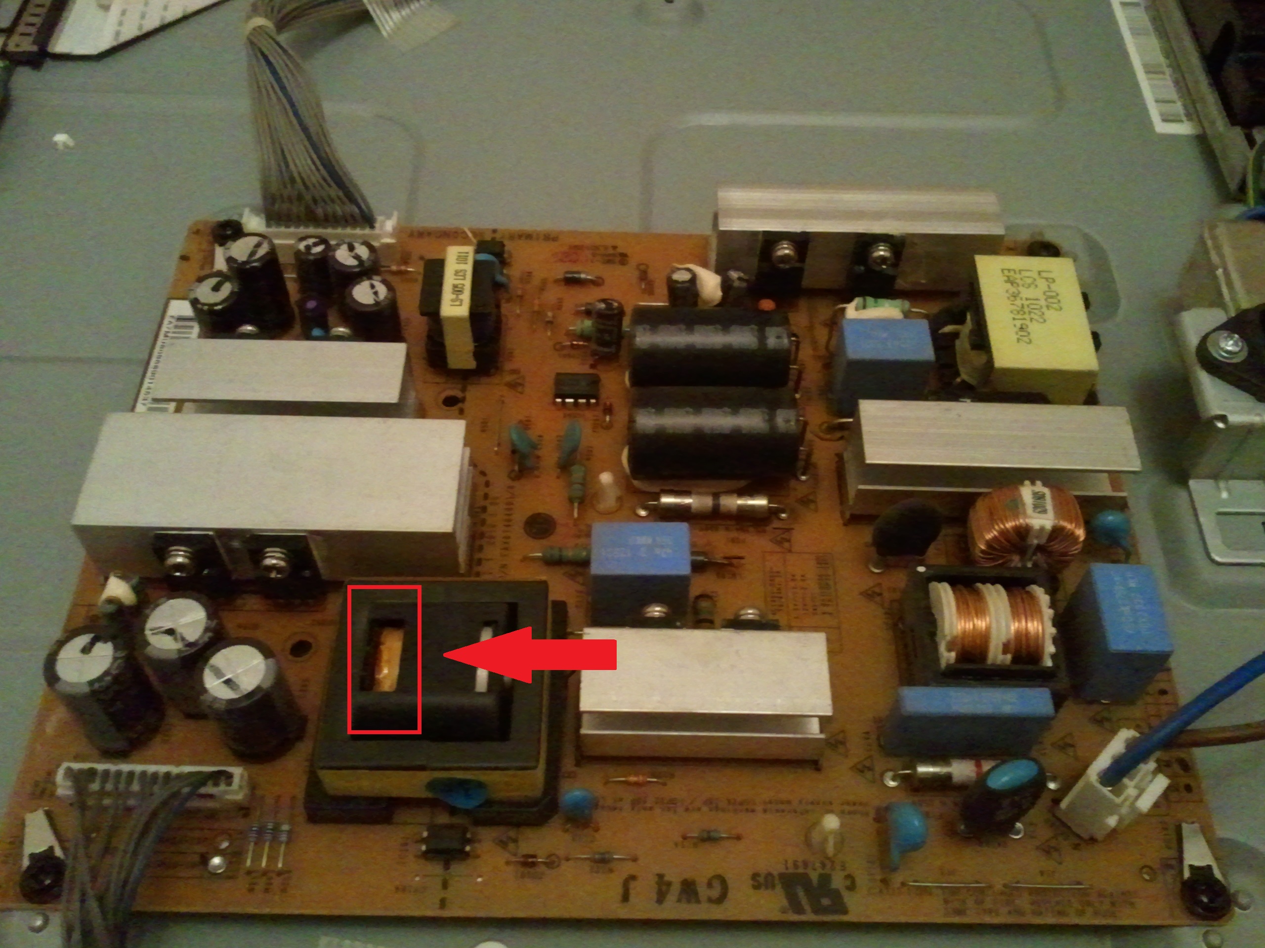

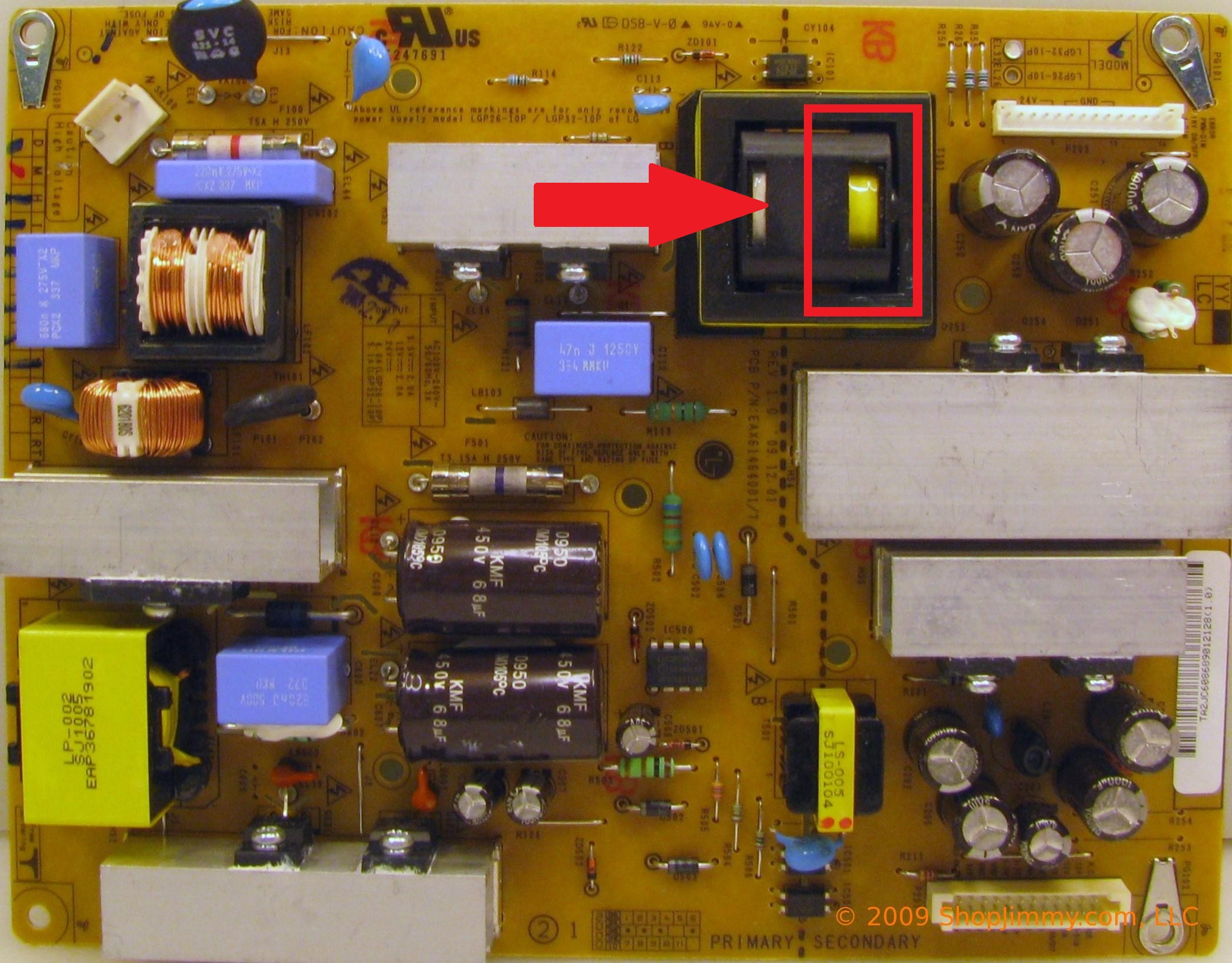

Habe jetzt die Fehlerquelle ausgemacht! Eigentlich sollte das Teil ja an der Stelle gelb sein (Bild 1000.jpg). Aber bei mir ist es angeschmort (Bild 2000.jpg) Gibt es doch noch Hoffnung? Edit: Wie passiert sowas? Und wie kann ich sowas vermeiden?
