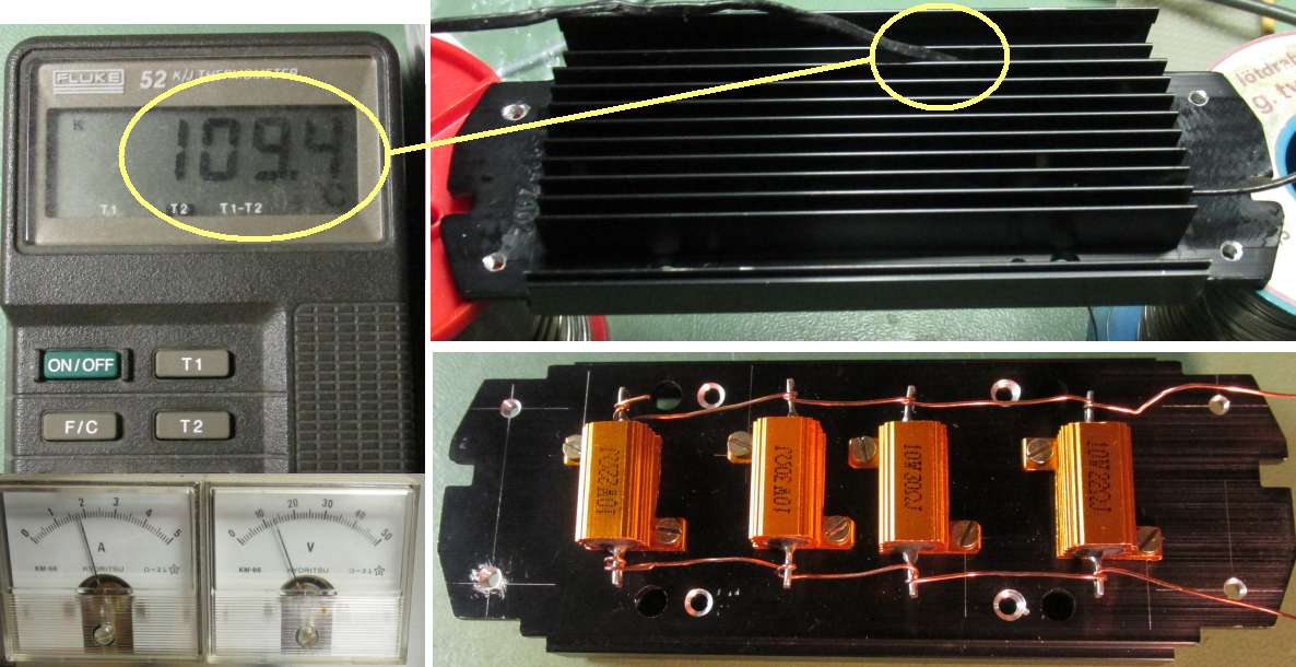

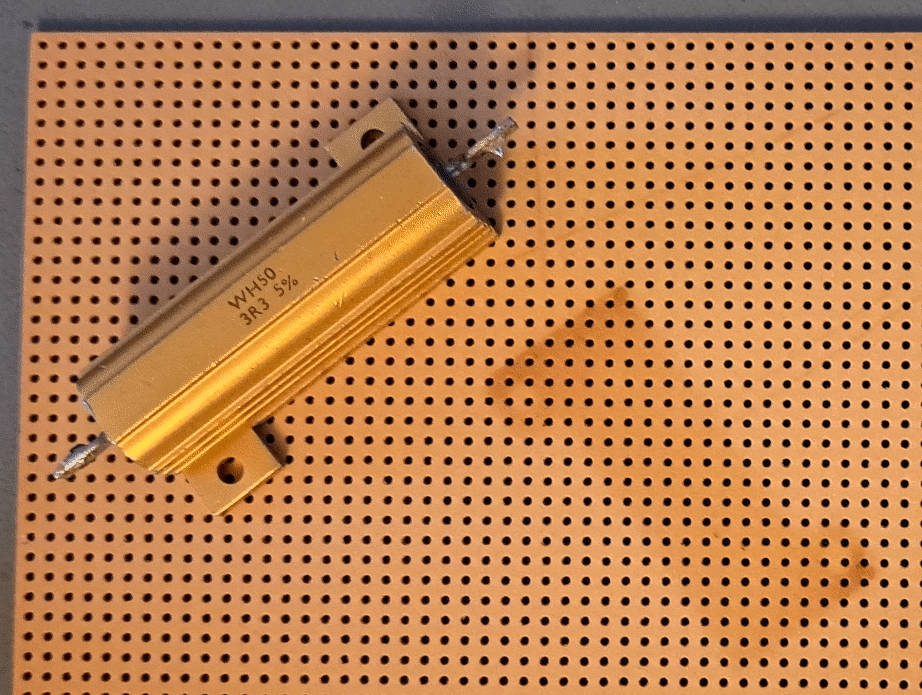

Genau, die Leiterplatte muss in die thermische Gesamtbetrachtung
einfließen, eine Betrachtung allein auf die elektrischen Parameter ist
falsch.
Und da sich heute Einige besonders begriffsstutzig und lernresistent
zeigen, anbei ein Beispiel aus dem langjährigen Erfahrungsschatz im
Umgang mit Lochraster und Lastwiderständen:
Andere Leistungsklasse -selbes Problem. Hier wurden
Leistungslastwiderstand als Dummyload für eine EMV-Messung einer
Stromversorgung gebraucht. Wie zu sehen ist, hinterließ bereits die
kurze Auflage auf einer Pertinax einen deutliche Färbung, bei einem
Prüfaufbau der ca. 10 min lief, verkohlte die Pertinax und das ganze
stank auch noch nach Wochen erbärmlich. Für den End-Aufbau wurde als
Unterlage ein Metallblock verwendet in den der Ingenieur höchstselbst
Befestigungsbohrungen mit Innengewinde schnitt um die Lastwiderstande
gut zu befestigen.
Wenn also bei Testläufen/Vorbetrachtungen klar wird, das der Widerstand
im Betrieb eine Temperatur nahe der maximal zulässigen Temperatur des
Trägermaterials erreicht, sind entsprechende Gegenmassnahmen zu treffen.
Wer aus verbrannten Pertinax nichts lernen will ist/bleibt dumm.
.. im Unsinn machen:
Hochlastwiderstände auf Pertinax machen Leute, denen das Putzmittel den
klaren Verstand geraubt hat.
Roland E. schrieb:
> Und Vorsicht, so ein Widerstand darf dabei durchaus 130..150°C warm
> werden.
... und sogar mehr. Wenn man es übertreibt, frei an der Luft, tropft
irgendwann der Alukörper ab.
Nö, Widerstande auf Lochrasterplatine war jahrzehntelang übliche
Vorgehensweise. Das ist dem TO auch bekannt, deshalb fragt er ja nach
der richtigung Bestückweise und gibt liegend oder stehend vor.
Lochraster gibt es mit Maximaltemperatur  von ca. 115° (Phenolgetränktes
Hartpapier) bis 400° (doppeltkaschiert, glasfaserverstärktes Epoxy). Der
TO deutet auch an, das er wissentlich die Entwärmung verschlechtert
indem er die Anschlussdrähte kürzt.
Der TO berichtet auch, das er bereits die Erfahrung gemacht hat, das
"normale Widerstände" recht heiss werden - also selbes Problem.
