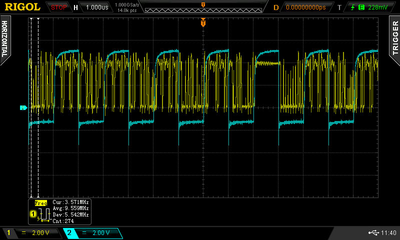

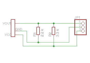

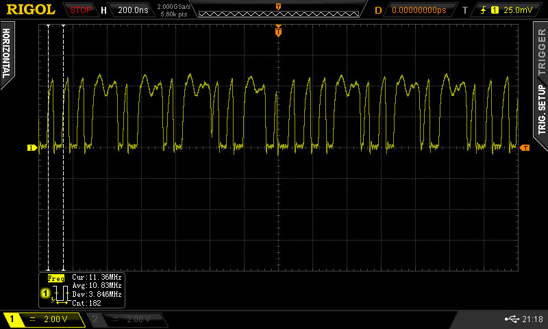

Hallo, ich habe hier einen Sharp Fiber Optic Receiver GP1FAV31RK0F und staune etwas über den Output. Das ist auch schon die Frage: Ist das richtig, was ich da sehe? Und wenn ja, warum. Angelegt ist in diesem Experiment kein optisches Signal, der Baustein „steht im Dunkeln”. Hier das Datenblatt: http://sharp-world.com/products/device/lineup/data/pdf/datasheet/gp1fav31rk_e.pdf Beschaltung und Messung sind angehängt. Vlg Timm
@ Timm Reinisch (treinisch) >Ist das richtig, was ich da sehe? Ja. > Und wenn ja, warum. Seite 3, Note 2 "The output (H/L Level) of this product are not fixed constantly when it receivers the modulating light (including DC light, no input light) less than 0.1 Mb/s." Der Baustein kann nur Signale über 100kHz sauber verarbeiten. >Beschaltung und Messung sind angehängt. Es fehlt ein 100nF Kondensator an VCC/GND. http://www.mikrocontroller.net/articles/Kondensator#Entkoppelkondensator Die beiden Widerstände sind überflüssig, der Baustein hat einen normalen Push-Pull Ausgang.
Falk Brunner schrieb: > Der Baustein kann nur Signale über 100kHz sauber verarbeiten. Ja stimmt wohl. Ulkig. Ich hatte mir vorgestellt, dass niedrigere Frequenzen zu verfrüht abbrechenden Pegeln etc. führen, aber ehrlich gesagt nicht, dass wenn ich den „Stecker ziehe” Salat mit TTL Pegel am Ausgang anliegt. Besten Dank und vlg Timm
Hallo, ich habe jetzt mal eine Messung mit einem 500 kHz Rechtecksignal gemacht: Das sieht immer noch nicht besser aus. Das kann doch nicht an dem fehlenden Entkopplungskondensator liegen? Vlg Timm
"Für jedes Anschlusspaar von VCC und GND eines ICs muss ein Kondensator verwendet werden." Was verstehst du an dem Satz nicht?
Falk Brunner schrieb: > "Für jedes Anschlusspaar von VCC und GND eines ICs muss ein Kondensator > verwendet werden." > > Was verstehst du an dem Satz nicht? ich könnte echt k***** jetzt habe ich einen 100 nF eingelötet um Dir danach ordentlich den Marsch zu blasen und? Ja es lag an dem Kondensator. Mea culpa. vlg Timm
